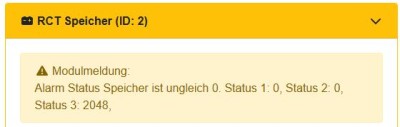

Hallo, ich bin jetzt auch von der 1.9.303 auf die aktuelle 2.1.2 umgestiegen.
openWB series2 standard+ mit SW Version 2.1.2 vom 2024-01-03 12-21-20.
RCT PowerStorage DC6.0 (Master) + Power Inverter 6.0 (Slave) mit RCT Speicher.
Mit der Software 2.1.2 liefert die openWB eine Fehlermeldung für den Speicher (dieser läuft normal - aktuell keine Kalibrierung oder Balancing).
2024-01-07 11:49:10,488 - {modules.common.fault_state:55} - {ERROR:device0} - RCT Speicher: FaultState FaultStateLevel.WARNING, FaultStr Alarm Status Speicher ist ungleich 0. Status 1: 0, Status 2: 0, Status 3: 2048,, Traceback:
  File "/var/www/html/openWB/packages/modules/common/configurable_device.py", line 24, in __call__
    self.__updater(component)
  File "/var/www/html/openWB/packages/modules/devices/rct/device.py", line 44, in <lambda>
    component_updater=IndependentComponentUpdater(lambda component: update_component(component.update)),
  File "/var/www/html/openWB/packages/modules/devices/rct/device.py", line 31, in update_component
    update_func(rct)
  File "/var/www/html/openWB/packages/modules/devices/rct/bat.py", line 42, in update
    raise FaultState.warning(
modules.common.fault_state.FaultState: ('Alarm Status Speicher ist ungleich 0. Status 1: 0, Status 2: 0, Status 3: 2048,', <FaultStateLevel.WARNING: 1>)
Hat dieses Problem noch jemand mit RCT System und eventuell eine Lösung?

Bei mir erscheint die gleiche Meldung, ich habe aber keine Lösung. Würde mich auch über ne Erklärung zu dem Status freuen!
openWB Series 2 Custom // 9,2 kWp PV // WR und Speicher von RCT Power

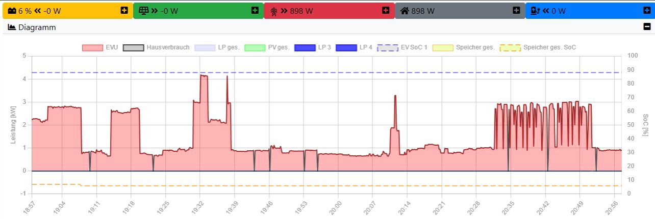

RCT - sporadisch werden keine EVU Werte vom WR gelesen
Beitrag von joglerans »
Hallo, mit Umstieg von der 1.9.303 auf die aktuelle 2.1.2 tritt bei mir ein weiterer Fehler mit RCT System auf.
Mit der Software 2.1.2 kann die openWB sporadisch keine EVU Werte vom RCT Wechselrichter lesen (negative Peaks im Screenshot).
Mit Version 1.9.x davor seit Monaten keine Probleme und stabiles Auslesen der Daten vom RCT Wechselrichter.
Log-Einträge für den letzten Aussetzer im Screenshot um ca. 20:52 habe ich angehängt.

Beitrag von LenaK »
Der Speicher scheint die Meldung manchmal nicht zurückzusetzen. Im Master wird die Meldung angezeigt, die Werte aber trotzdem ausgelesen.

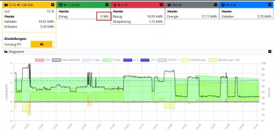

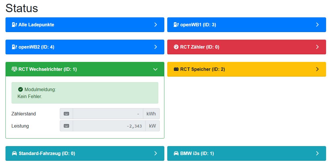

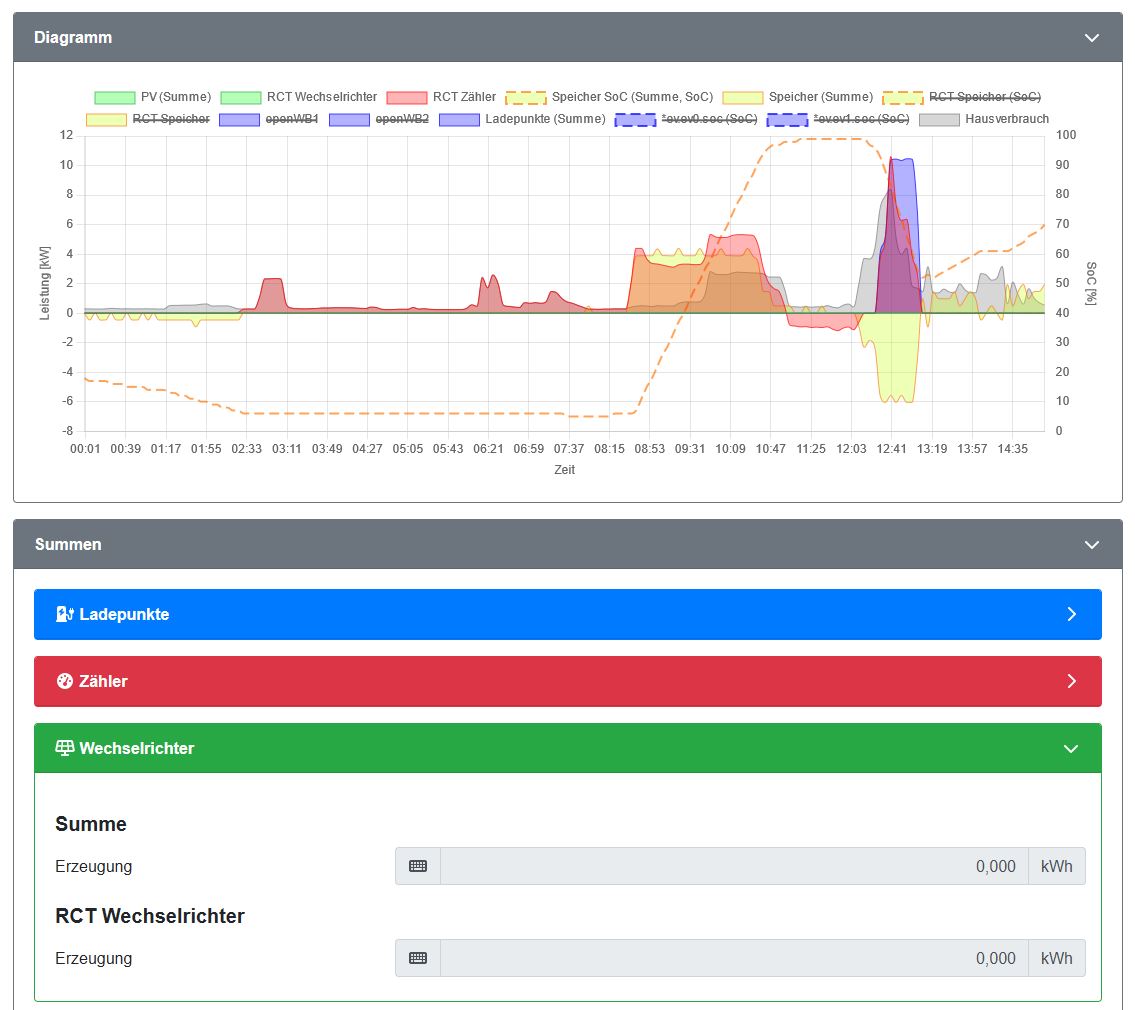

RCT - keine Saldierung PV Ertrag
Es erfolgt keine Saldierung des PV Ertrags.
Der gerade aktuelle PV Ertrag wird zwar im Diagramm (Startseite) und im Menüpunkt "Status" angezeigt (siehe Screenshots).
Jedoch bleibt der PV Ertrag (z.B. Tag) immer Null. Auch unter Auswertungen-->Diagramme wird kein PV Ertrag angezeigt (siehe Screenshot).
Log-Einträge sind den ganzen Tag zyklisch die gleichen - eventuell ein grundsätzliches Problem.
Der Fehler im Log zu "Payload ungültig - Payload -6.302317775600432e+28 liegt in keinem der angegebenen Wertebereiche" war von Anfang an bei der frischen Installation (noch kein Import von Altdaten) vorhanden.
