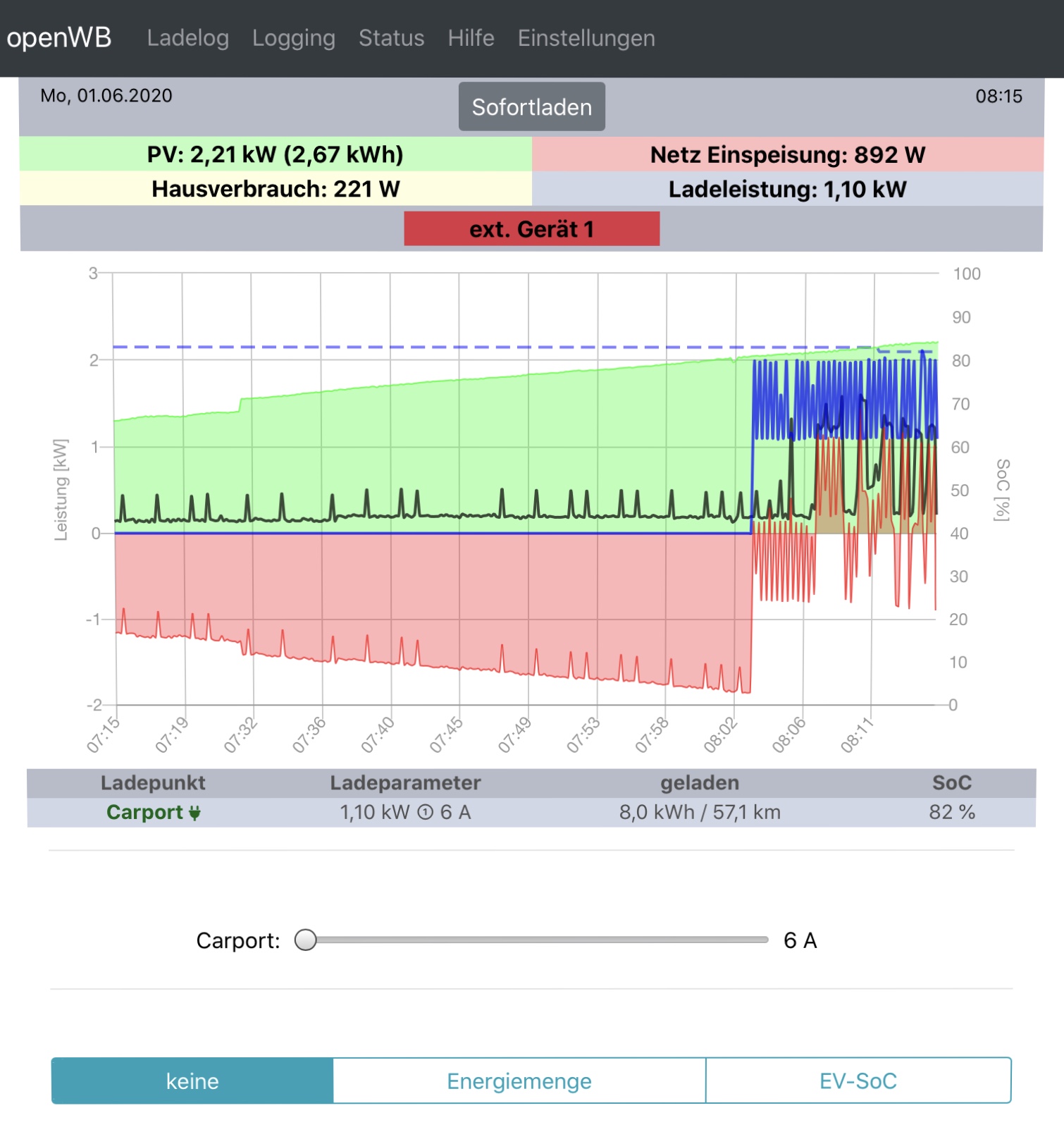

Re: Rückmeldung Beta 1.7.600
Die Ladestromvorgaben tun immer noch, was man einstellt und ignorieren die Vorgaben aus den Grundeinstellungen. Ich habe dort 10A-16A voreingestellt, kann aber mit dem Schieber munter von 6A bis 32A einstellen und die OpenWB macht das auch.
Da die Zoe mit 6A nicht lädt, sieht es dann so aus, wie es aussieht.
Bitte mal in der nightly testen.Martin_BY hat geschrieben: Mo Jun 01, 2020 6:19 am Die Ladestromvorgaben tun immer noch, was man einstellt und ignorieren die Vorgaben aus den Grundeinstellungen. Ich habe dort 10A-16A voreingestellt, kann aber mit dem Schieber munter von 6A bis 32A einstellen und die OpenWB macht das auch.
Wenn das verhalten noch da ist -> debug Daten senden.

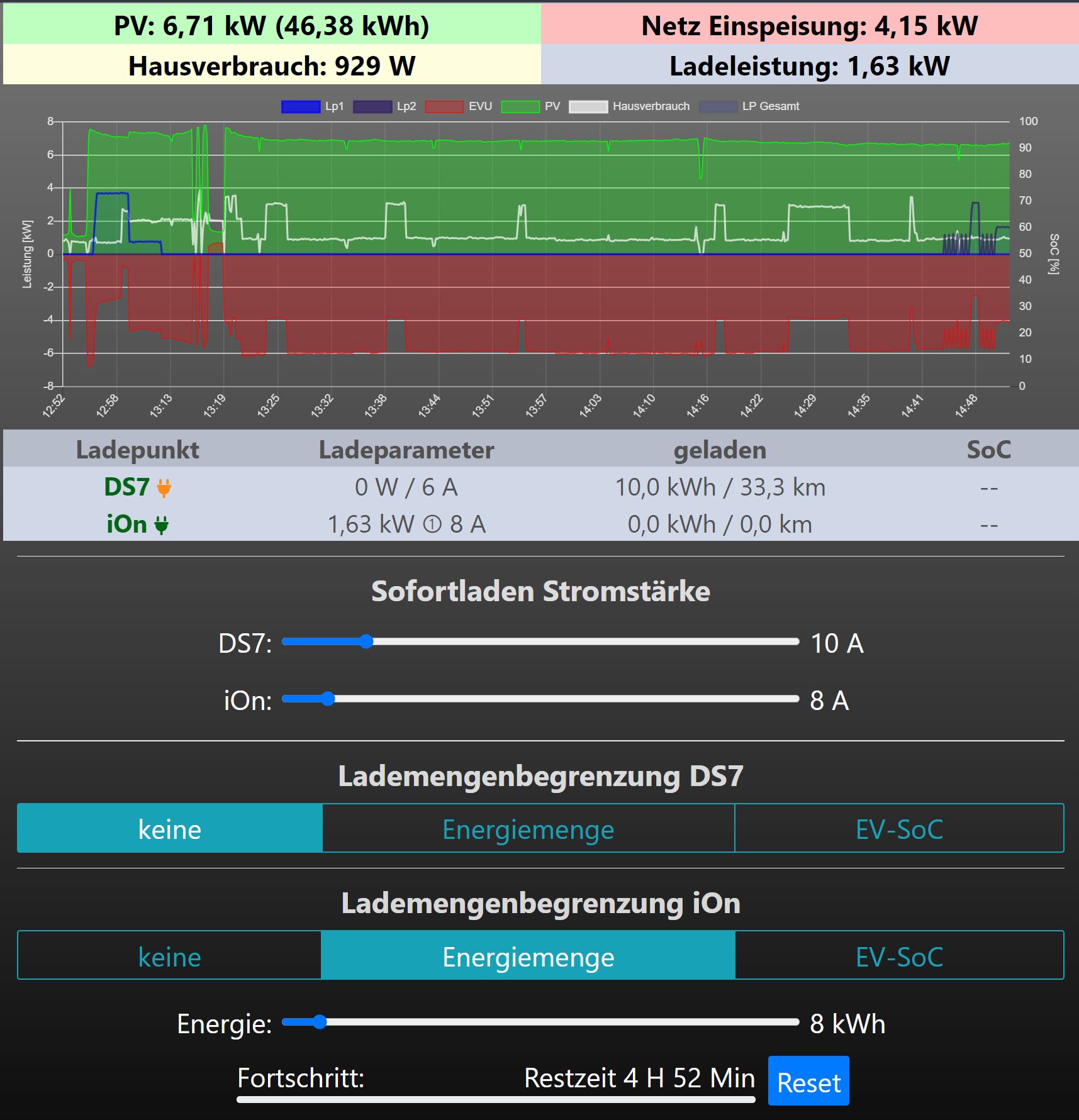

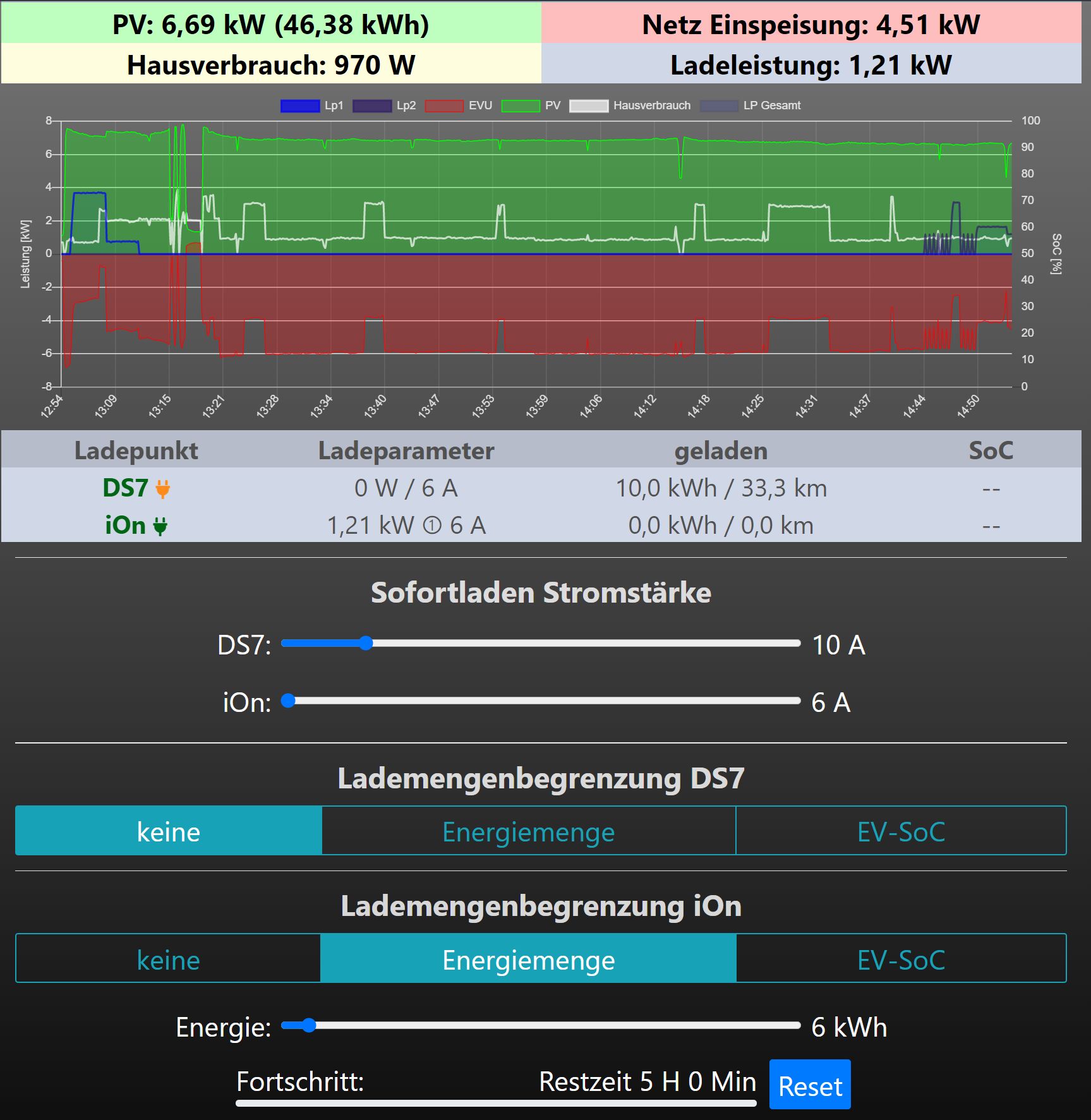

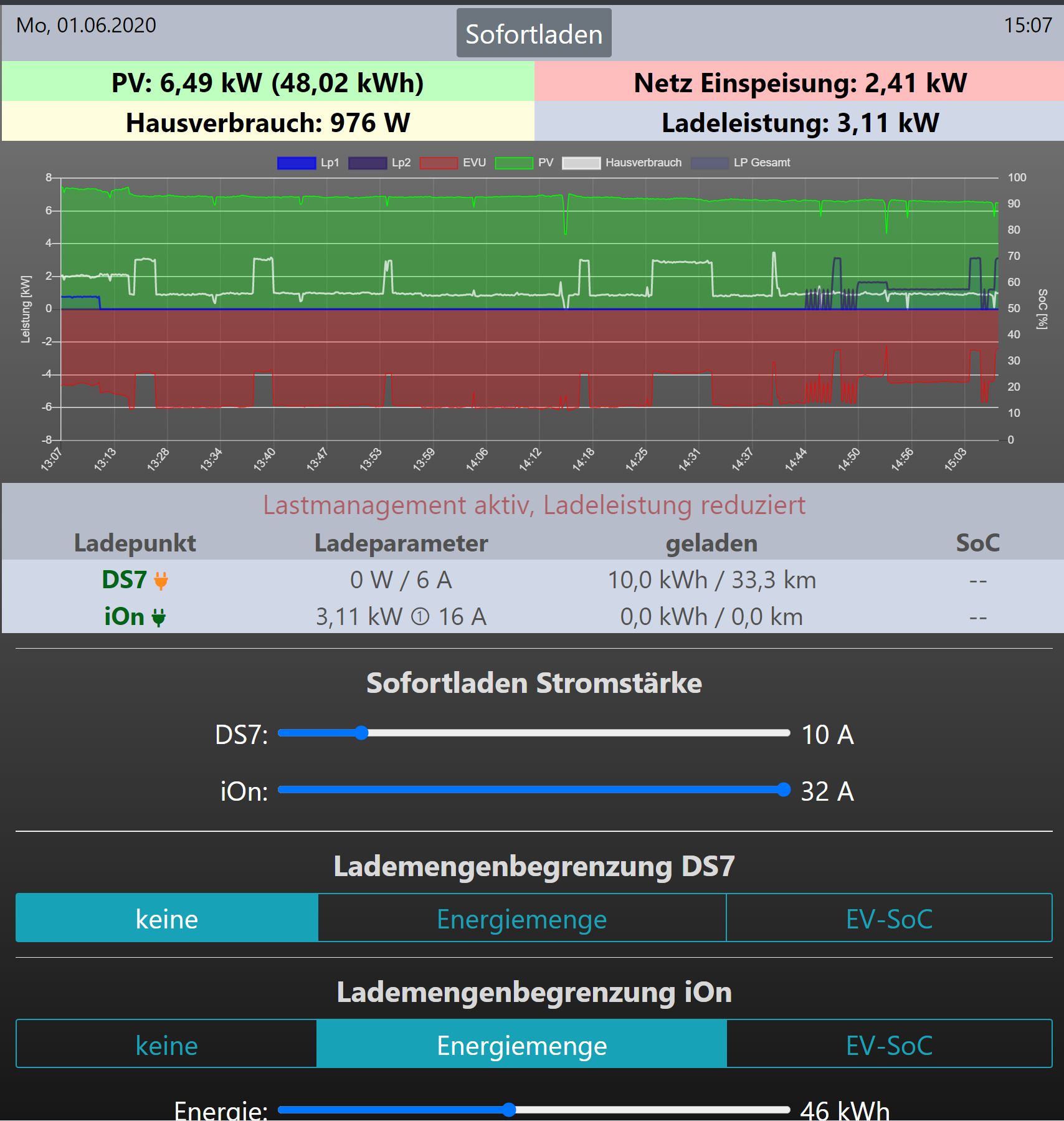

Hallo Kevin, du hast eben Debug von mir gekriegt.
Wollte mal sofortladen mit Energiemenge ausprobieren.
Hab 2 kWh eingestellt, Ladung ist gestartet und sofort wieder abgebrochen und so weiter. Hab im Log gesehen, dass das 2A stand und mal auf 16 kWh geändert. Danach lief es auch direkt auf 16A hoch. Die Änderung von 2 auf 6 taucht im Status auf, die anderen Änderungen auf höhere Werte nicht.
Siehe Status:
Mo 1. Jun 14:53:55 CEST 2020 LP2, Lademodus Sofort. Ladung geändert auf 6 Ampere
Mo 1. Jun 14:50:06 CEST 2020 LP2, Lademodus Sofort. Ladung geändert auf 6 Ampere
Mo 1. Jun 14:49:54 CEST 2020 LP2, Lademodus Sofort. Ladung geändert auf 2 Ampere
Mo 1. Jun 14:49:35 CEST 2020 LP2, Lademodus Sofort. Ladung geändert auf 6 Ampere
Mo 1. Jun 14:49:24 CEST 2020 LP2, Lademodus Sofort. Ladung geändert auf 2 Ampere
Mo 1. Jun 14:49:06 CEST 2020 LP2, Lademodus Sofort. Ladung geändert auf 6 Ampere
Mo 1. Jun 14:48:55 CEST 2020 LP2, Lademodus Sofort. Ladung geändert auf 2 Ampere
Mo 1. Jun 14:48:35 CEST 2020 LP2, Lademodus Sofort. Ladung geändert auf 6 Ampere
Mo 1. Jun 14:48:26 CEST 2020 LP2, Lademodus Sofort. Ladung geändert auf 2 Ampere
Mo 1. Jun 14:47:06 CEST 2020 LP2, Lademodus Sofort. Ladung geändert auf 6 Ampere
Mo 1. Jun 14:46:56 CEST 2020 LP2, Lademodus Sofort. Ladung geändert auf 2 Ampere
Mo 1. Jun 14:46:38 CEST 2020 LP2, Lademodus Sofort. Ladung geändert auf 6 Ampere
Mo 1. Jun 14:46:26 CEST 2020 LP2, Lademodus Sofort. Ladung geändert auf 2 Ampere
Mo 1. Jun 14:46:05 CEST 2020 LP2, Lademodus Sofort. Ladung geändert auf 6 Ampere
Mo 1. Jun 14:45:55 CEST 2020 LP2, Lademodus Sofort. Ladung geändert auf 2 Ampere
Mo 1. Jun 14:45:37 CEST 2020 LP2, Lademodus Sofort. Ladung geändert auf 6 Ampere
Mo 1. Jun 14:45:28 CEST 2020 LP2, Lademodus Sofort. Ladung geändert auf 2 Ampere
Mo 1. Jun 14:45:06 CEST 2020 LP2, Lademodus Sofort. Ladung geändert auf 6 Ampere
Mo 1. Jun 14:44:55 CEST 2020 LP2, Lademodus Sofort. Ladung geändert auf 2 Ampere
Mo 1. Jun 14:44:34 CEST 2020 LP2, Lademodus Sofort. Ladung geändert auf 6 Ampere
LP2, Ladung gestartet
Mo 1. Jun 14:44:25 CEST 2020 LP2, Lademodus Sofort. Ladung geändert auf 2 Ampere
Dann nochmal auf 8 kWh gestellt, Ladung ging sofort auf 8 A runter.
Dann noch auf 6 kWh gestellt, und sofort auf 6A runter. Du siehst auch in beiden Bildern, dass die Einstellung der Energiemenge auch bei der Stromstärke geändert wurde (nicht von mir).
Hab mal versuchsweise was ganz hoges eingestellt. Dann stellt er 32 A ein und die Anzeige mit dem Lastmanagement geht an.
Nach dem Rückstellen auf 6 kWh geht die Einstellung wieder auf 6A und das Lastmanagement nach einiger Zeit wieder aus. Danke

@onk
danke für den ausführlichen Test und die Analyse!
Bug ist in der Beta 1.7.700 gefixt (neue Version da fieser Bug).

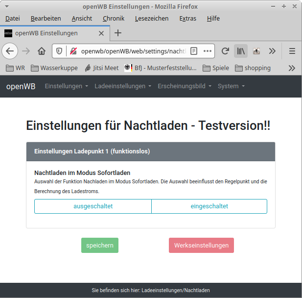

Einstellungen Nachtladen
installierte Version: 1.7.701Nightly (2020-06-02 08:07:58 +0200 [2d2b39e7] )
bei mir sieht die Einstellungsseite für das Nachtladen seit mehreren Versionen so aus: Egal, was ich da anklicke, es ändert sich nichts.
Browser ist der FF und auf dem Handy sieht's genau so aus.
bye
TW
bye
TW

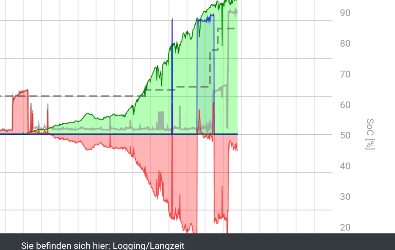

bei mir ist die Anzeige des Loggings in der Tagesansicht defekt. Dort wird die blaue Linie nur als Peaks angezeigt, während in der Langzeitansicht die Anzeige korrekt ist. Bei der blauen Linie handelt es sich um Ladepunkt 1. Ich verwende die OpenWB in Verbindung mit einem go-echarger.
PS: Es wäre noch ganz cool, wenn der Vergebene Name der Verbraucher ebenfalls in den Ansichten angezeigt werden würde. Bisher steht dort immer noch "Verbraucher 1".
Beste Grüße
Beste Grüße
