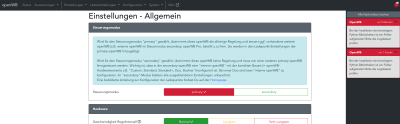

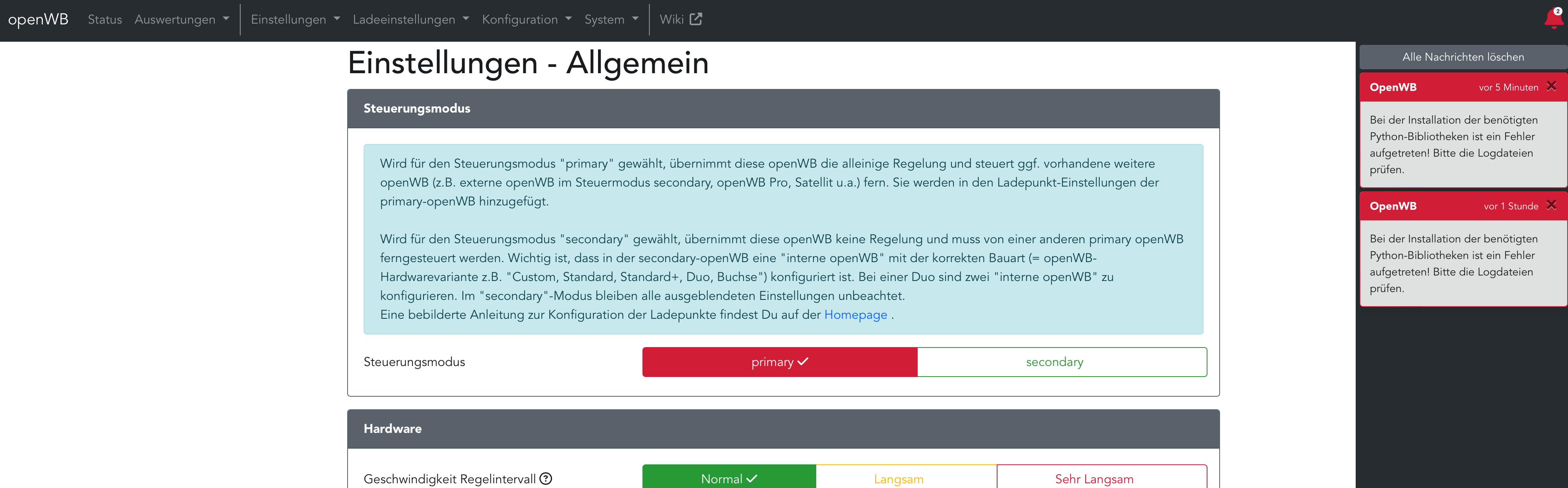

habe soeben auf Master umgestellt, weil ich dachte ich bekomme einen Fehler im PSA SOC damit behoben.
nunbekomme ich eben die folgende Meldung:
kann mir hierzu jemand eine Erklärung geben?

Für das PSA Problem gibt es derzeit leider noch keine Lösung. Ggf. an Tronity denken, bin mir inzwischen nicht mehr so sicher ob wir das mit PSA wieder hinbekommen. Wir sind damit auch nicht allein.
Für den Installationsfehler bräuchten wir sicher das Logfile.
