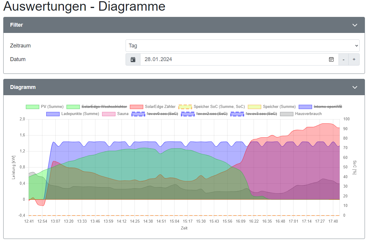

Und so sah das Einschalten im Auswertediagramm aus:
Nach dem Diagramm komme ich zu keinem Zeitpunkt zu einer Einspeisung >0,3KW – wieso?

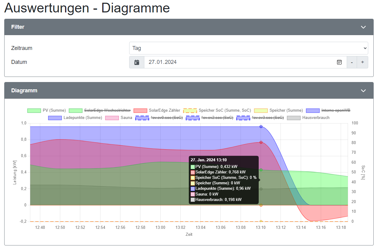

Und beim Abschalten, das nach 60sek Bezug > 1KW erfolgen sollte, siehts so aus:
Hier gibt’s keinen Bezug >1KW, das Maximum wird um 13:10 mit 0,768KW erreicht und dann die Ladung beendet.
Interpretiere ich was falsch? Was stimmt nicht?

Selbst, wenn ich die Spitze gegen 14:00 als nicht ausreichend und nur der Diagrammdarstellung geschuldet werte, dann hat es doch wesentlich länger (mindestens 15min) als eingestellt (60s) gedauert bis die Abschaltung erfolgte.
Was verstehe ich hier falsch? Kann man die Originalwerte die das interpolierte Diagramm erzeugen irgendwo herunterladen, um Darstellungsfehler auszuschließen?

Um genaue Werte zu haben, darfst Du nicht unter Auswertungen schauen, sondern musst (innerhalb von 2h) Dir die Werte auf der Hauptseite anschauen.
Die Auswertungen geben jeweils nur den Mittelwert der letzten 5 Minuten aus, das Diagramm auf der Hauptseite den echten 10-Sekunden Takt.
Wenn Du z.B. alle 10 Sekunden abwechselnd 0W und 4000W Bezug hast, kommt als Mittelwert 2000W raus, trotzdem wurde die Abschaltschwelle nie länger als 30 Sekunden überschritten. (Gut das Beispiel ist etwas Realitätsfremd, sollte es aber veranschaulichen)
Wenn das Problem auch auf dem Diagramm ersichtlich wird, braucht es Logfiles (Und vermutlich den aktuellen master-Branch), um das Problem analysieren zu lassen:

Danke ChristophR,
hab's kapiert, dass die Auswertung zu sehr mittelt, um präzises Verhalten zu bewerten.
Ich schau mir das die nächsten Tage noch ein bisschen an, immer wenn's geht (Sonne und oder Anwesenheit).
Prinzipiell scheints ja zu funktionieren.
