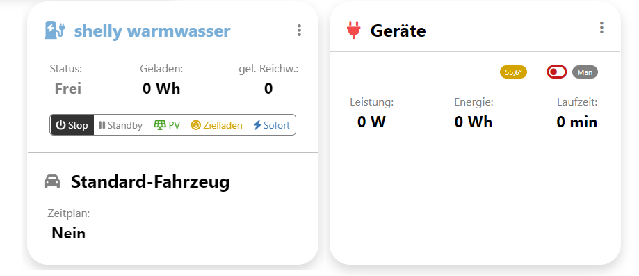

allerdings finde ich das smart-home menü und seine möglichkeiten nicht so gut und hätte gern die möglichkeiten des ladepunkt (überschuss, sofort, etc.) auch für mein warmwasser.
mein system funktioniert aktuell so, dass ein shelly ein relais schaltet, welches dann den heizstab ein oder ausschaltet.
am shelly ist eine mindesttemperatur eingeschaltet und wenn diese unterschritten wird schaltet es um den puffer wieder etwas zu füllen.
das passiert natürlich zu unterschiedlichen zeiten, wäre aber vorallem in den günstigen zeiten von awattar super und wenn pv-strom vorhanden ist.
da ich im smarthome diese funktionen nicht finde wie günstige stunden, oder auch überschussladen suche ich eine lösung den shelly gleich wie die wallbox anzusteuern.

die linke lösung wäre super

ja stimmt, aber wenn ein SoC mit eingetragen werden kann (in dem Fall die Temperatur also Soc = °C) wäre alles in einem möglich und schön anzusehen.
