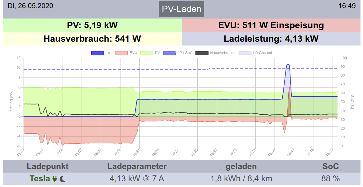

Ich gehe davon aus, man darf hier auch Freude teilen ! :-)
Ich habe heute den ersten automatischen Phasenwechsel erlebt! MEGA cool! Genau so habe ich mir das vorgestellt. Wie ein Tesla: Wird jeden Tag besser! :-) DANKE vielmals.
Bildschirmfoto vom 2020-05-26 16-49-54.png (105.03 KiB) 821 mal betrachtet
Kleine Verbesserungsmöglichkeit wäre noch, dass die WB etwas weniger schnell die Ladeleistung hochfährt, damit nicht "überschossen" wird. Gleiches gilt für 1 phasiges laden.
Wenn jetzt noch der Lademodus "Min+PV" zu laufen kommen (siehe sep. Post) :geek: , bin ich total happy! ;)

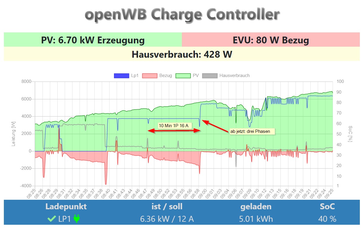

natürlich darf man seine Freude hier teilen! Ich habe auch alle oWB Ereignisse mit Bildschirmfotos dokumentiert.
Aber, ich sehe in Deinem Abzug nur das dreiphasig geladen wird, aber nicht die Umschaltung.
Die sieht so aus:
Es geht mit einer Phase los, und erst wenn 10 Minuten das Maximum anliegt, gehts mit drei Phasen weiter!
Also muss Du noch ein wenig warten.....

Hallo Heinz,
und ich bin wieder um eine Info reicher.
Die 3 im Kreis beim LP ist also die Phasigkeit. Ich hatte mich immer gewundert, was bei mir die 1 bedeuten soll.

Die Umschaltung ist bei Heinz @16:42.
Das kurze "hochschießen" ist im Tesla begründet.
openWB gibt 3 phasig zunächst mit 6A vor.
Bis der Tesla den Lader "hochgefahren" hat sind wir schon ein Regelintervall weiter. Für gewöhnlich ist noch Überschuss da und openWB passt den Strom entsprechend an. Nun regelt der Tesla erst auf den "wirklichen" Wert und ergo die openWB wieder runter.
Direkt nach Ladestart sind die Tesla Lader etwas "behäbig"

Ahh, jetzt sehe ich es auch, dass es keine gerade Ladekurve von Anfang an ist! Auf den ersten Blick sah es wie 3 Phasen von Anfang an aus. Damit ziehe ich meinen Einwand natürlich gerne zurück.

Genau so war es!
Wenn Du aber am Anfang etwas länger bei 6A bleiben würdest, oder aber langsamer hochfahren würdest, würde sich das Problem lösen oder?
Tesla fährt in der Tat sehr langsam hoch. Soweit ich mal erfahren habe, prüfen die quasi nach jedem A mehr Strom, ob die Spannung stabil bleibt. Ist dies nicht der Fall, wird entweder heruntergefahren, oder aber ganz abgeschaltet.
