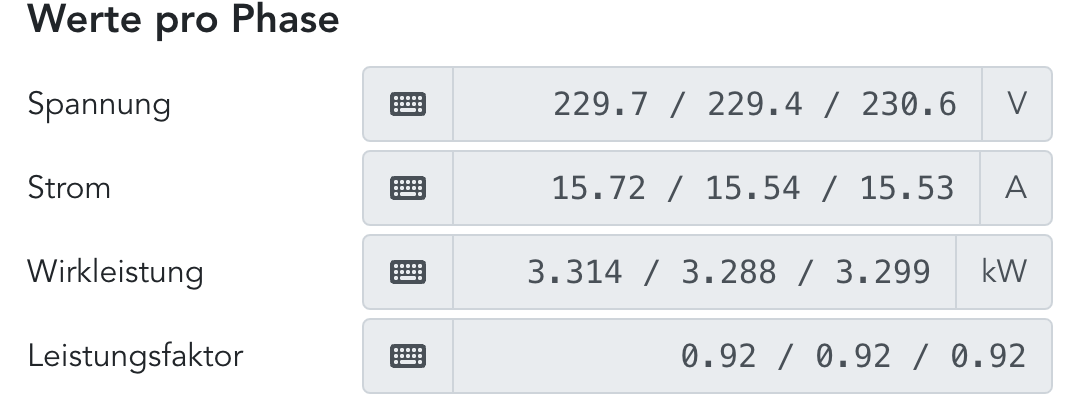

Hier sind mal Werte von einem Ladevorgang des Twingo.
Da sieht man deutlich, wie die Werte zustande kommen.
Es wird bei 230V mit 15,6-15,7A auf 3 Phasen geladen.
Das passiert bei einem PF von 0,92.
Die (ca-) Rechnung ist dann: 15,6*230*3*0,92=9,9kW
Und zum Vergleich mein IONIQ 5 --> PF=1

spooky82
Beiträge: 241
Registriert: Mo Okt 25, 2021 6:22 pm
Has thanked: 10 times
Re: 16A = 9,5 kW?
Beitrag von spooky82 »
Und hier zum Vergleich mein IONIQ 5 - PF=1

Würde mich mal interessieren, wie hoch der PF im Twingo bei 10A-Vorgabe ist. Müsste unter 0,92 liegen.
