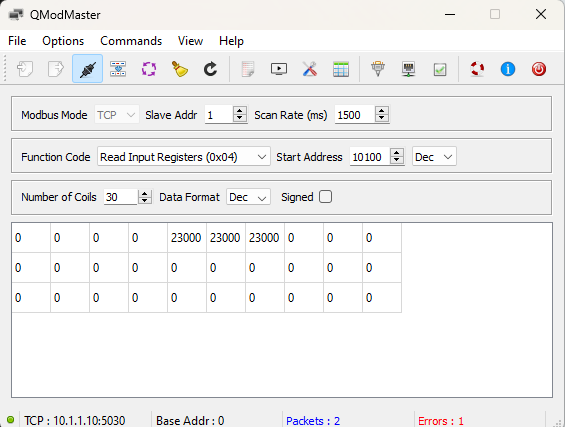

Hierzu habe ich das neueste Release-Image geflasht und danach noch ein Update gemacht. Ich habe dann die WB direkt in den Secondary Modus geschaltet und Modbus TCP aktiviert. evcc konnte sich dann auch erfolgreich verbinden (also TCP Connection), allerdings wurden keine Daten ausgelesen. Ich habe es dann auch mal manuell mit qModMaster probiert. Dort kamen aber auch keine sinnvollen Werte in den beschriebenen Registern. Überall stand nur 0 drin und in den drei Feldern für die Spannung stand auch jeweils nur exakt glatt 230 Volt.
So sehen z.B. die ersten 30 Register ab Register 10100 aus:
Eigentlich sollten da ein paar mehr sinnvolle Werte drin stehen. Die Seriennummer kann ich übrigens erfolgreich auslesen. Aber alle elektrischen Werte fehlen. Versuche ich sogar die Leistungswerte auszulesen, bekomme ich sowohl in qModMaster als auch in der Wallbox eine Exception:
