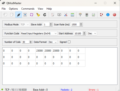

So sehen z.B. die ersten 30 Register ab Register 10100 aus:
Eigentlich sollten da ein paar mehr sinnvolle Werte drin stehen. Die Seriennummer kann ich übrigens erfolgreich auslesen. Aber alle elektrischen Werte fehlen. Versuche ich sogar die Leistungswerte auszulesen, bekomme ich sowohl in qModMaster als auch in der Wallbox eine Exception:
2024-02-06 21:20:11,113 - {uModbus:95} - {ERROR:Modbus Control Server} - Could not handle request

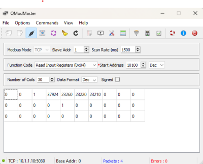

Gerade ausprobiert: Ich muss erst einen EVU-Zähler einrichten und dann den Ladepunkt hinzufügen. Danach kann ich Modbus aktivieren und dann kommen auch sinnvolle Werte:

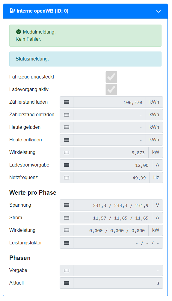

Im Status fehlen die Leistungswerte wie auch die Leistungsfaktoren auch, kein Wunder, dass die nicht auf die Topics gepusht werden können:
Ist das ein übliches Problem? Denn alles andere funktioniert ja mittlerweile.

Am Wochenende hatte ich etwas Zeit, da habe ich mich mal durch den Source Code gewühlt, den Fehler lokalisiert und behoben.
Die Infos dazu findet ihr im zugehörigen Pull Request auf github:
https://github.com/openWB/core/pull/1420
Wer also das gleiche Problem hat, muss nur noch warten, bis der Pull Request gemergt wird.
