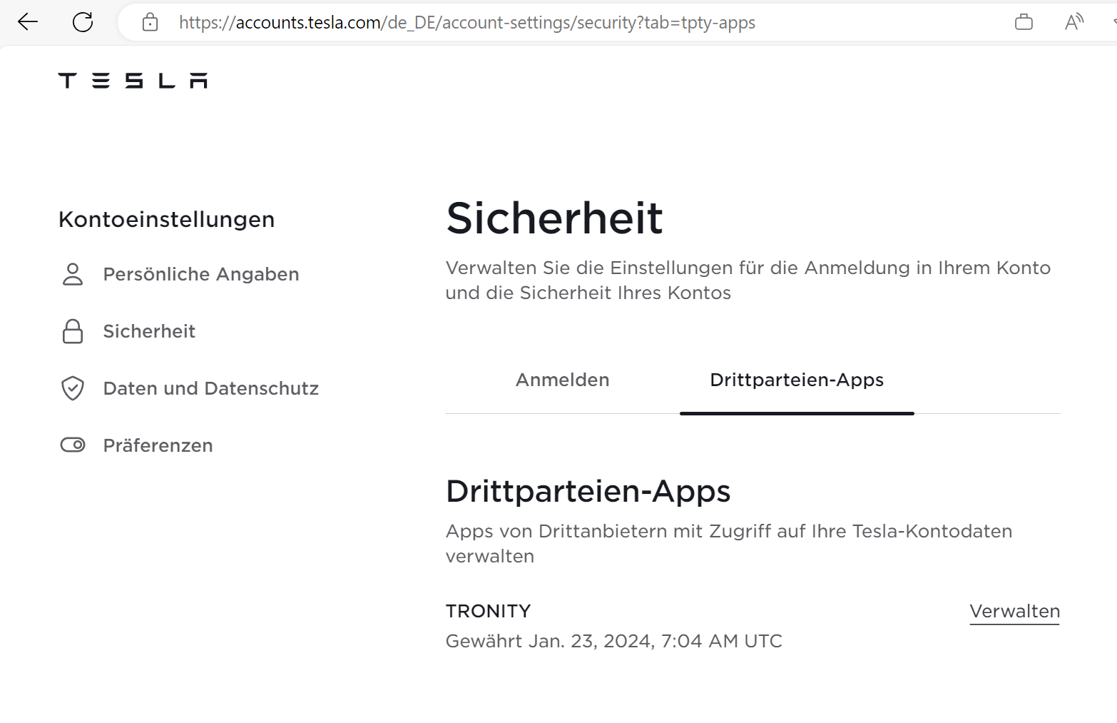

Unter Tesla Dritt Apps taucht auch nichts auf
ich hab die Tokens etc auch schon drin - nur kann ich mich nicht neu anmelden oder ähnliches.
Der Fehler bleibt auf "HTTP 412: Client-Fehler. Überprüfe die Konfiguration."
Installierte Version // 2024-02-05 11:52:39 +0100 [352561b7c]

Re: Support: Tesla
Das gibts im Tesla Account, dort tauchen all diejenigen Apps auf welche über die neue FleetAPI zugreifen und über oAuth2 authorisiert wurden.LutzB hat geschrieben: Mi Feb 07, 2024 12:20 pm In "Tesla Dritt Apps" wird nichts auftauchen. Was und wo gibt es das überhaupt?
