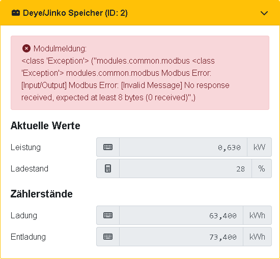

Hallo.
Erst mal eine Frage:
Wo sehe ich eigentlich, welche Version nun installiert ist?
Der Entwicklungszweig steht auf "Beta"
installierte Version: 2024-01-31 16:03:59 +0100 [aeca78291]
Wenn ich die Übersichtseite lade, sieht man in Kommandozeilen-Darstellung kurz:
"2.1.3-Alpha.3"
Dieses finde sonst nirgendwo wieder.
Wir haben einen Deye SUN-12K an openWB angebunden.
Unter Status erscheint nun regelmäßig diese Nachricht:
Der main.log ist angehangen.
"2.1.3-Alpha.3"
Modulmeldung:
<class 'Exception'> ("modules.common.modbus <class 'Exception'> modules.common.modbus Modbus Error: [Input/Output] Modbus Error: [Invalid Message] No response received, expected at least 8 bytes (0 received)",)
