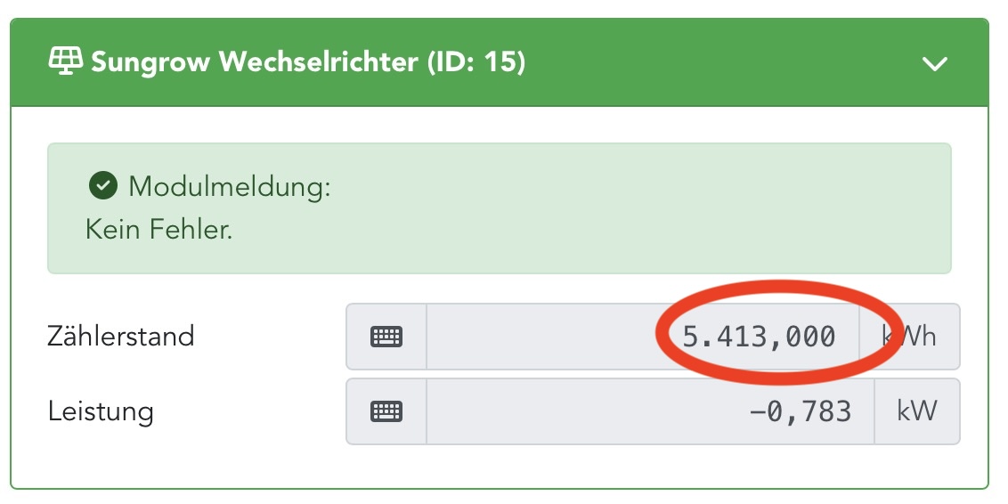

Wenn ich über MQTT die Zählerstände nicht in das PV Topic schreibe und openWB sim mitzählt, wird der Zählerstand (siehe Screenshot) dann von openWB aktualisiert? Wenn ja wann? Einmal am Tag? Denn bis jetzt bleibt der Zähler seit 3h bei 5.413 kWh stehen :-/
Gero hat geschrieben: Mi Jan 04, 2023 9:12 am Float meint Dezimalpubkt als Trennzeichen. MQTT selbst kann ja nir Strings.
Die Zähler sind „ewige“ Zähler, also streng monoton steigend. Wird keiner mitgegeben, berexhnet die openWB einen „simcount“.
Die Tageszähler existieren nur in der openWB. Beim herumprobieren kann es da durchaus mal unplausible Werte geben, die gehen aber um mitternacht wieder weg.
- Bildschirmfoto 2024-02-09 um 14.08.22.jpg (81.92 KiB) 633 mal betrachtet
