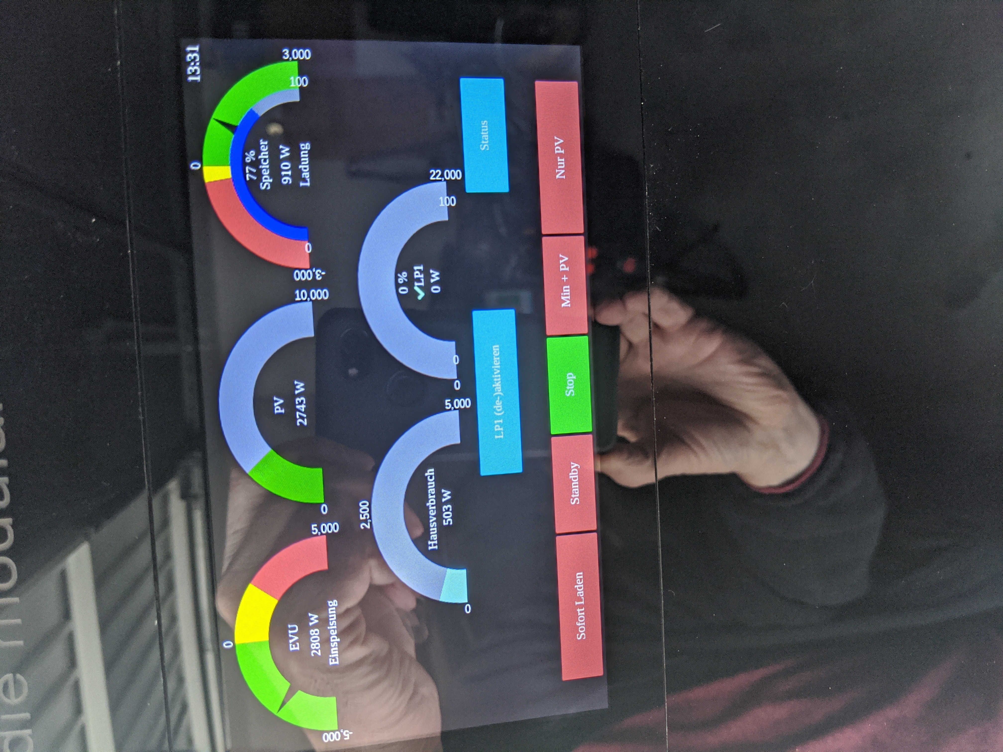

Im web interface wird PV1+PV2 aufsummiert und PV korrekt angezeigt
Auf dem touch screen fehlen die kW die PV2 beisteuert. Untere anderem dadurch ersichtlich, das die Einspeisung höher ist als die erzeugte PV Leistung.

Hallo Kevin
hat nix geholfen
Alle Werte sind korrekt aber PV ist immer noch zu niedrig, da hätte ca 2,7 kW stehen müssen Ciao Rainer

Hallo
Hab gerade eine On/Off restart gemacht
keine Änderung PV ist immer noch zu niedrig auf dem touch, im Web ist alles gut

Hallo
Kann ich davon ausgehen das noch an dem Bug Fix gearbeitet wird und ich nur zu ungeduldig bin?
