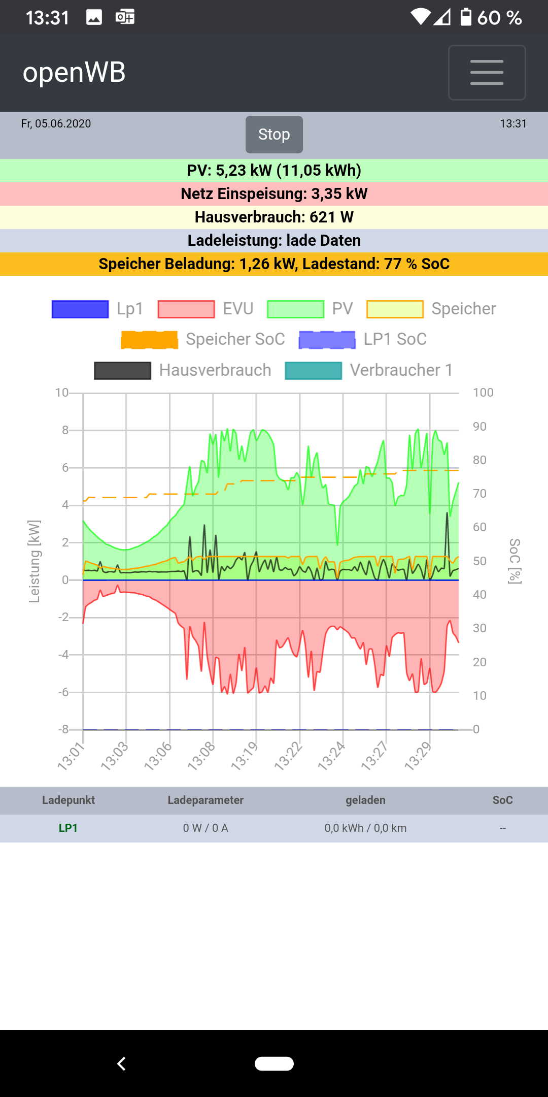

Hallo
Im web interface wird PV1+PV2 aufsummiert und PV korrekt angezeigt
(235.81 KiB) 124-mal heruntergeladen

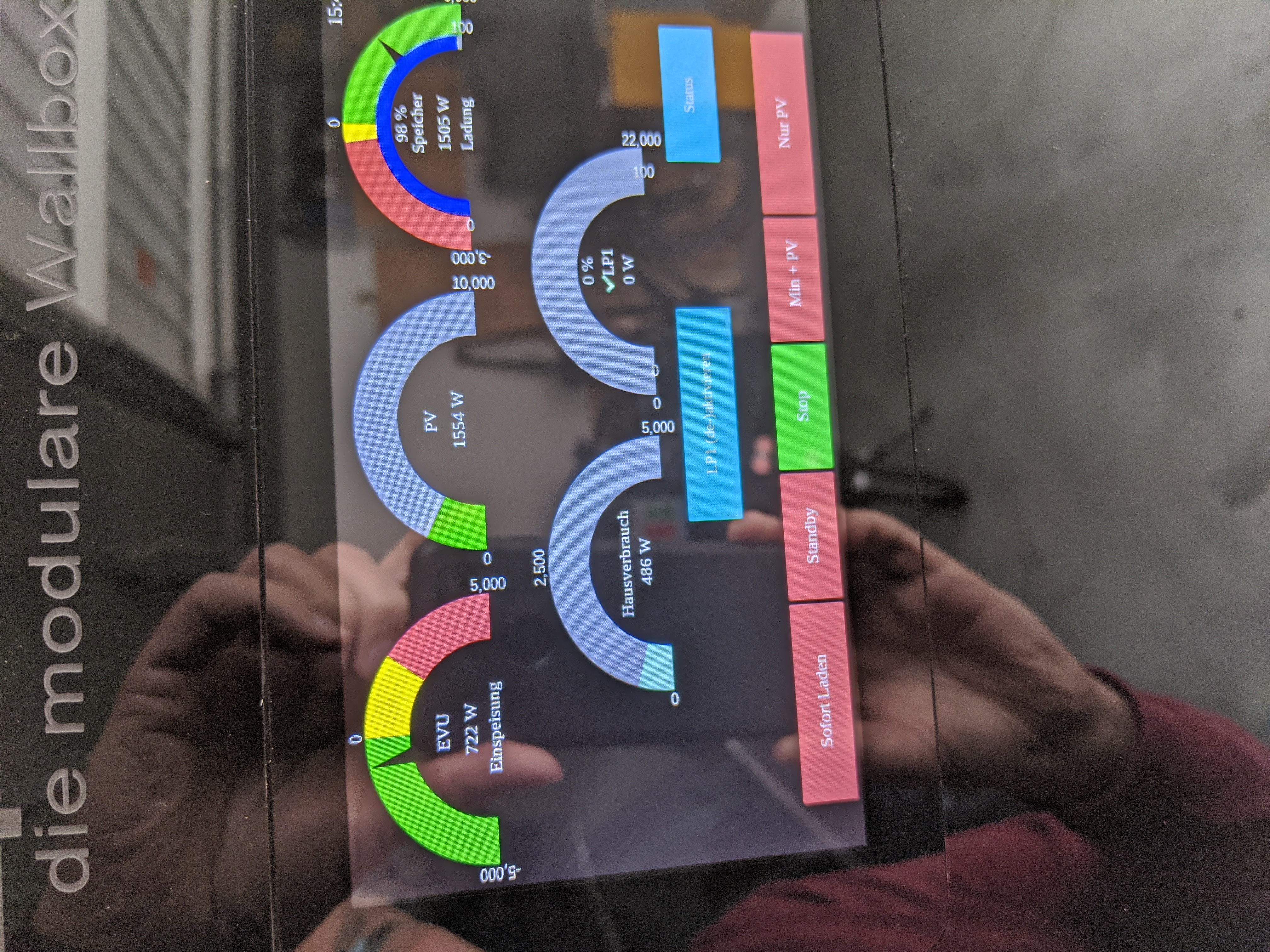

Auf dem touch screen fehlen die kW die PV2 beisteuert. Untere anderem dadurch ersichtlich, das die Einspeisung höher ist als die erzeugte PV Leistung.
(5.09 MiB) 124-mal heruntergeladen

Re: Touch Screen zeigt nicht PV1 + PV2
In der Nightly gefixt, bitte um Rückmeldung

Hallo Kevin
hat nix geholfen
Alle Werte sind korrekt aber PV ist immer noch zu niedrig, da hätte ca 2,7 kW stehen müssen
Bleibt das auch nach Neustart der openWB so?

Hallo
Hab gerade eine On/Off restart gemacht
keine Änderung PV ist immer noch zu niedrig auf dem touch, im Web ist alles gut

Hallo
Kann ich davon ausgehen das noch an dem Bug Fix gearbeitet wird und ich nur zu ungeduldig bin?
Sorry, da fehlte die Rückmeldung.
Wurde in 1.8 nochmal angegangen und sollte gefixt sein.
Wenn nicht Bescheid geben.
