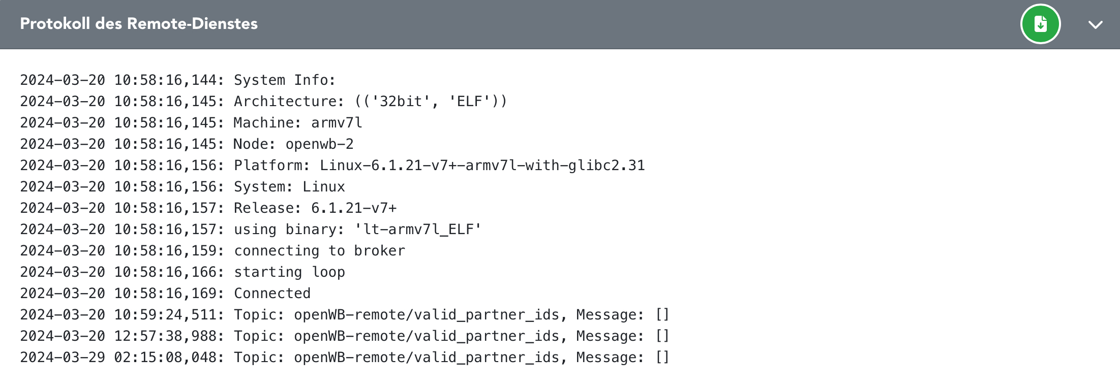

Auch ich habe seit einigen Tagen 2.0 und versuche über die cloud zu starten - ohne Erfolg
Hier mein Anmeldevorgang, und log.
Was meint ihr mit "Master“?
Vorab vielen Dank.
(507.5 KiB) Noch nie heruntergeladen
(92.21 KiB) Noch nie heruntergeladen
(126.08 KiB) Noch nie heruntergeladen

Daphne hat geschrieben: Fr Mär 29, 2024 1:20 am versuche über die cloud zu starten
Nur zur Sicherheit: Den Cloud-Zugang hast Du konfiguriert?
Ich habe bei mir da die Daten aus der 1.9 übernommen...
