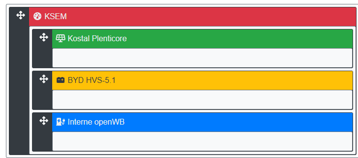

ich habe seit Januar meinen Plenticore Plus 7 mit BYD HVS 5.1 mit der Software 2.0 laufen auf dem aktuelen Release. Seit kurzen konnte ich auch mal PV-Laden testen, läuft auch. Einstellung etwas gewöhnungsbedürftig nach 1,5 Jahren auf der SW1.9. Aber die Status Meldungen helfen.
Das es ja hier scheinbar so ein paar Unklarheiten bei der Konfiguration gab: Konfiguriert nur der Wechselrichter, also IP des Wechselrichter nehmen. KSEM und Speicher fügt man dann im selben Menü hinzu, da muss aber nix mehr eingestellt werden. Die Daten kommen alle vom Wechselrichter. KSEM IP braucht man nicht, außer das KSEM steuert die PV, was normal nicht so ist. Bei einem Farmingbetrieb mit mehreren Wechselrichtern kann das anders sein.
Meine Struktur sieht übrigens wie folgt aus:
Screenshot 2024-02-18 193628.png (10.54 KiB) 1620 mal betrachtet
Laut Wiki sollte bei Hybrid-Wechselrichtern zwar der Speicher in den Wechselrichter rein, aber dann zeigt meine OpenWB absoluten Käse an. Auf die PV-Leistung wird die Speicherladung drauf addiert und der Hausverbrauch entsprechend zu hoch angezeigt (der wird ja aus dem Rest berechnet). Habs die Woche mittags getestet, kompletter Unsinn. So wie es jetzt eingestellt wird, funktioniert es und es wir alles korrekt angezeigt. Was mich etwas stört ist die Tatsache, dass der PV-Ertrag nur als AC-Abgabe gezählt wird. Heißt Speicherladung wird nicht als PV-Erzeugung gezählt. Erst bei der Entladung wird sie dazu gerechnet. Finde ich unglücklich gelöst aktuell.

danke für deinen Bericht. Wenn ich mir die Info so anschaue, sitzt das KSEM bei dir direkt hinter dem Netzbetreiberzähler. Bei mir misst dieser nur den Hausverbrauch. Ich hatte dazu eine Skizze hochgeladen. Deshalb wird bei meiner Installation ein virtueller Zähler benötigt. Gib mir bitte mal eine Rückmeldung ob meine Annahme stimmt.

KaiGo hat geschrieben: So Feb 18, 2024 6:46 pm
Probier mal die Beta mit eingerücktem Speicher bitte. Momentan passen bei dir nicht die Tagesansichten in der Auswertung (nachts pv-Erzeugung bei entladendem Speicher)
Deshalb habe ich die Ausgabe der WR-Leistung geändert. Bin mir aber nicht sicher, ob das zu den Problemen des Threads führte oder ob der hört benötigte virtuelle Zähler ein grundsätzliches Problem hat.
