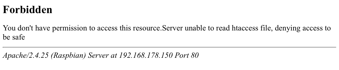

Ich habe eine OpenWB pro und eine Series2 (ich glaube plus?), jedenfalls mit Bildschirm.
Seit Sonntag Mittag 13:xx tut sich nichts mehr, wie aus dem nichts aufgehängt und weder Zugriff, noch Strom.
Die einfachste Variante in Form von Sicherung raus, warten, wieder rein, habe ich schon probiert. Angeblich ist die WB im Netzwerk, ich komme aber nicht drauf. Die Fehlermeldung im Anhang bekomme ich.
Es wirkt wie ein abrupter Absturz, da im Online Zugriff noch die alten Daten von Sonntag stehen. Hat irgendwer eine Idee?

Wie komme ich an den Log ran, wenn ich keinen Zugang mehr bekomme? Ich bekomme immer die Meldung im Eingangspost, also ich kann nicht neu starten, nichts auslesen und auch sonst nichts tun 😅
Rein augenscheinlich ist überall Saft drauf, nur der Bilschirm bleibt schwarz. Den könnte ich nur einschalten, wenn ich auch Zugriff hätte oder nicht? Spricht alles für SD abgeraucht?

Moment - versteife dich mal nicht gleich auf SD-Karte.
Das verbaute Display ist SEKUNDÄR!
PRIMÄR ist das WEB-GUI (Browser). Bitte folge den Ratschlägen.
Wird eine openWB-IP gefunden (Schau im Router nach oder nutze unter Win den Advanced IP-Scanner).
https://www.advanced-ip-scanner.com/de/
Die Software ist 1.9 oder schon 2?

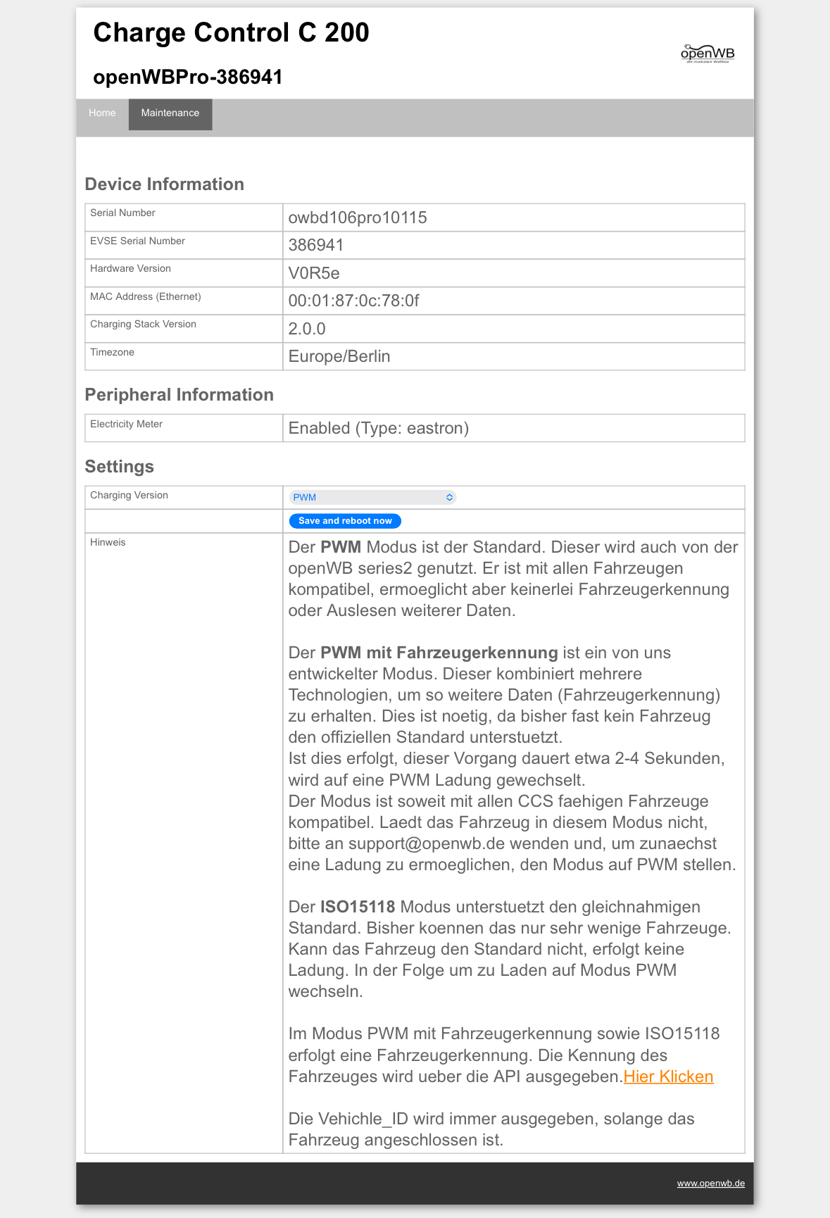

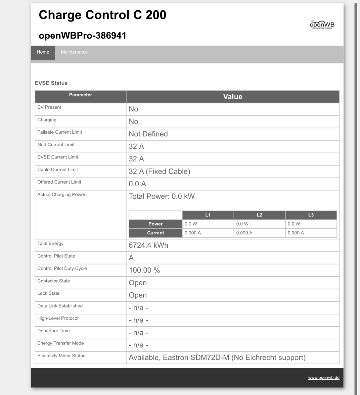

Die Pro ist erreichbar, aber das ganze Dashboard nicht.
