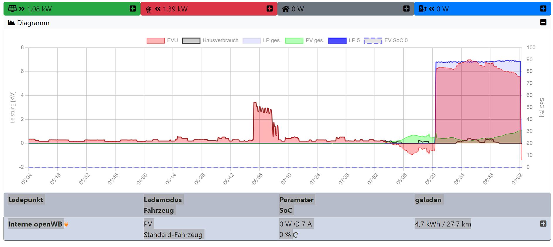

-Wallbox arbeitet auf 1.9 vollständig korrekt. Auf 2.1 dagegen nicht, die lädt durch obwohl sie mit den Einstellungen ohne PV bei bewölktem Himmel eigentlich stoppen sollte. Auch der Hausstromverbrauch wird nicht angezeigt, und beim Ladestrom bleibt die gestrichelte Linie immer am Boden.
-Es gibt keinen Hausstrom Speicher, ist hier evtl ein Fehler?
-Hausstrom wird auf 2.1 nicht vernünftig angezeigt (ist der Sunny Home Manager falsch eingerichtet?)

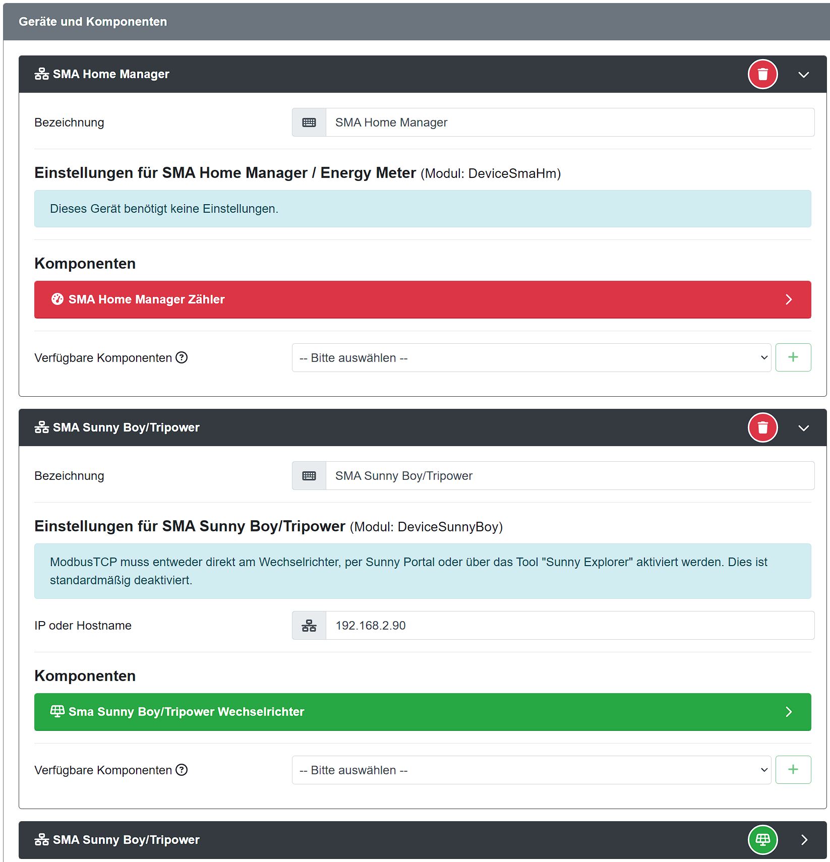

-Es ist eine PV Anlage mit zwei SMA Wechselrichtern und einem SMA Sunny Home Manager 2.0 angebunden.
-SOC wird auf der Hauptübersicht nicht angezeigt und die Anlage lädt ohne PV einfach voll über den Mindest SOC weiter und über Max SOC ebenfalls.

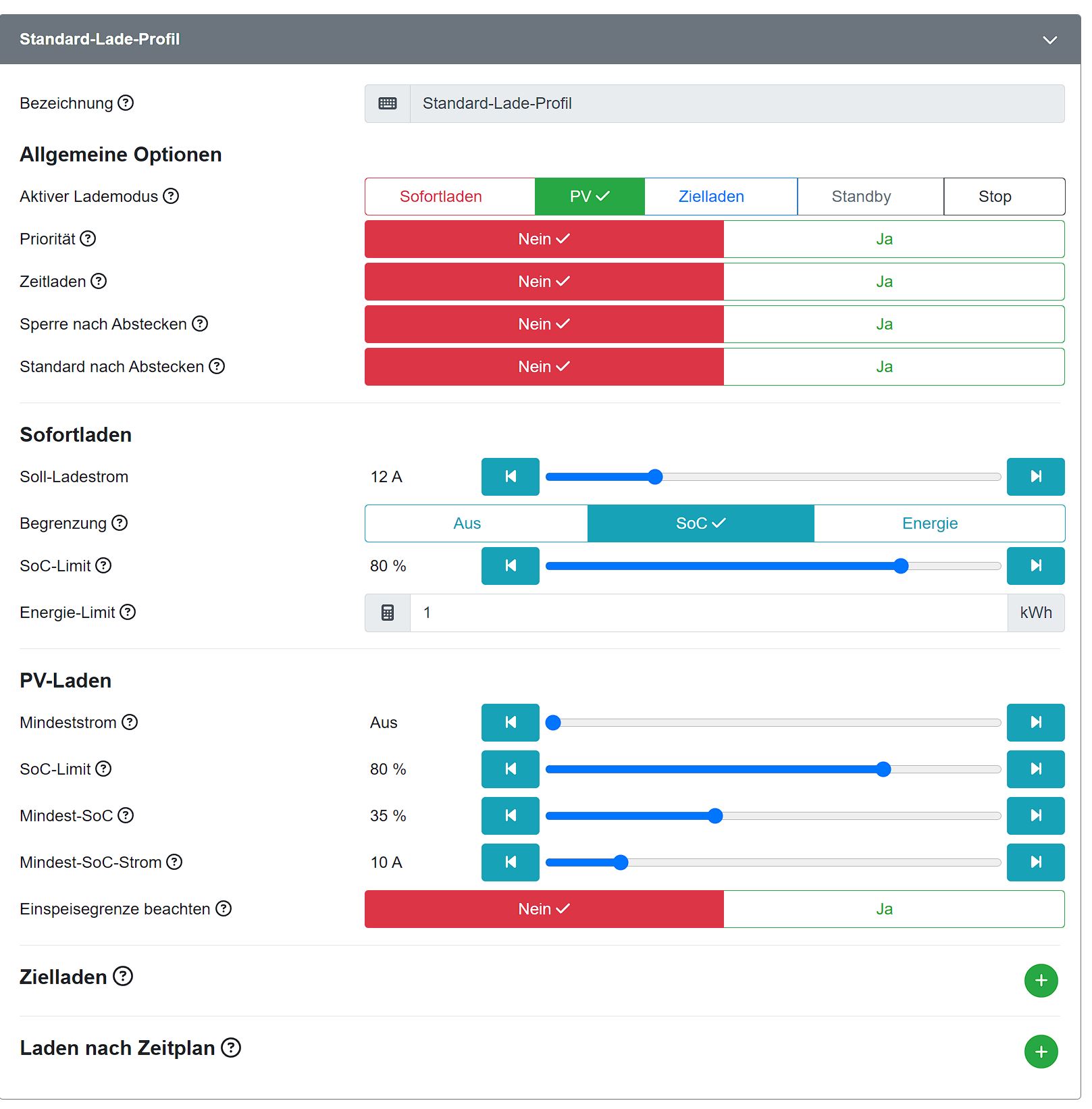

In Deinem Standard-Lade-Profil ist Mindest-SoC-Strom auf 10 A eingestellt und MIndest-SoC-Strom auf 10A. (f2.JPG)
In f1.JPG ist der SoC auf 0%, also wird geladen mit 3 * 10A * 230V == 6900W.

Ich habe eben noch durch den allgemeinen Log festgestellt dass sich, warum auch immer, die IP eines Wechselrichters schon wieder verändert hat. Möglicherweise durch einen Neustart eines Repeaters der Netzverlust hatte. Jetzt wird der Hausverbrauch angezeigt.
Danke für den Tip, nach Update auf Master neueste Version wird der SOC angezeigt. Drei Fragen hab ich noch:
-Ist der Sunny Hume Manager 2 korrekt eingerichtet oder liegt hier noch ein Fehler? Mich wundert dass man für diesen keine IP eintragen kann.

Beim SHM muss man keine IP angeben, das stimmt. Du siehtst Netzbezug & Einspeisung, daher kommen die Daten vom Sunny HomeManager an, alles gut so wie es ist.
