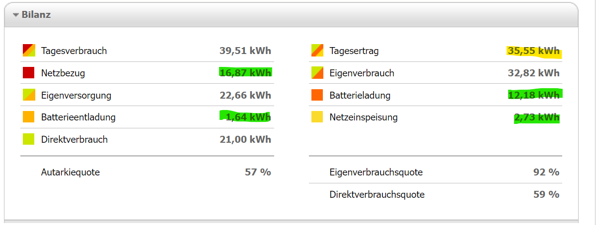

So, bei mir hat nun ein weitere SMA WR Einzug gehalten, diesmal ists ein Hybird WR mit Speicher geworden. Anlage läuft, heute gab's Sonne.
PV Erzeugung, Speicherladung/entladung, Hausverbrauch und alles ergibt plausible Werte, daher gehe ich davon aus dass die Hierachie passt. Im SMA WR ist der Hybrid-Haken gesetzt, Speicher ist in der Hierachie im Wechselrichter.
Soweit alles super, nun zu meinem Problem. Laut openWB gab es heute 38,48kWh ertrag, im Sunnyportal sehe ich hingegen nur 35,55kWh - es werden also 2,93kWh mehr Produktion erfasst als lt. SMA Portal vorhanden waren. Alle weiteren Werte erscheinen plausibel. 200Wh Unterschied bei der Speicherentladung sind geschenkt.
Bisher war mir das so nie aufgefallen, hatte vorher bereits zwei normale SMA String-WR im Einsatz. Kann das am Ende der Eigenverbrauch vom Wechselrichter sein (wäre zwar viel, aber vielleicht ist das so?)
Immer her mit Ideen, ich kann mir das momentan noch nicht so richtig gut erklären.

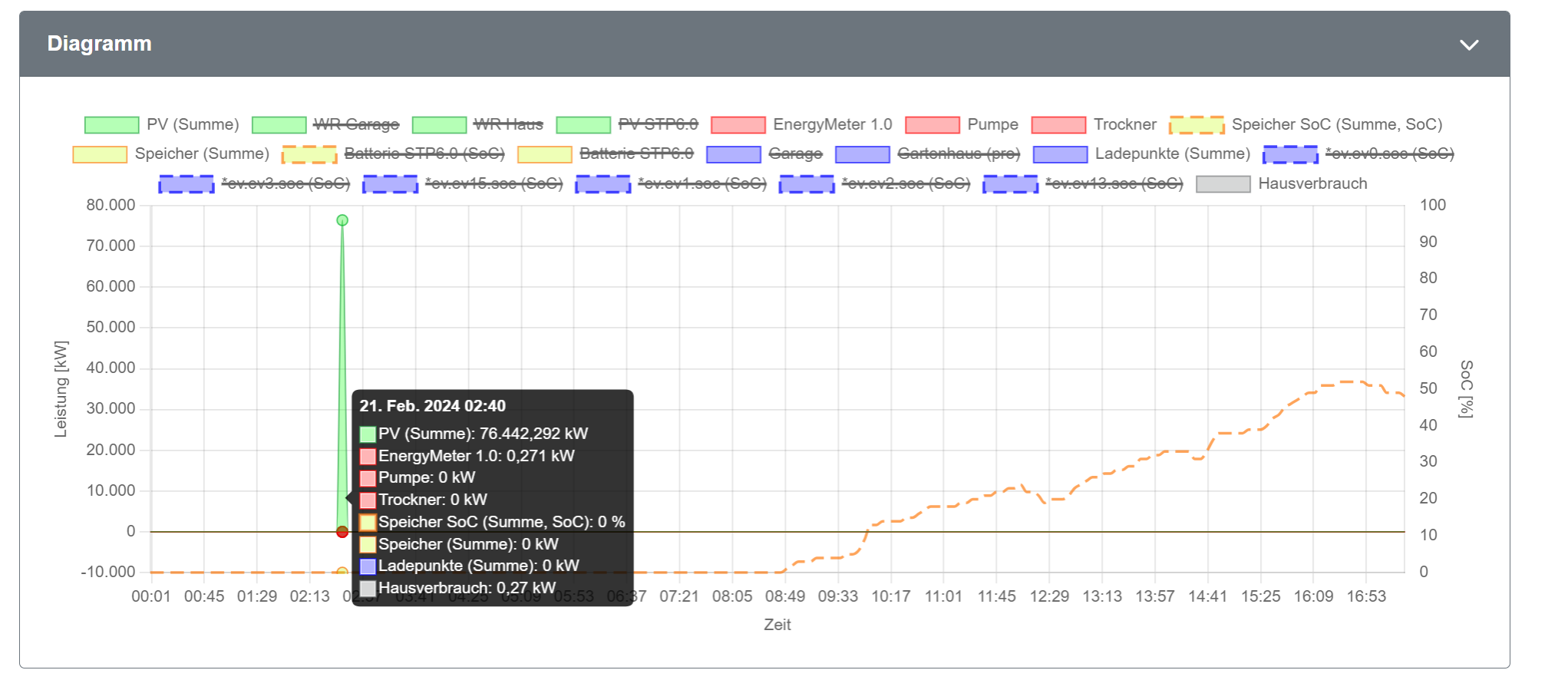

Auffällig finde ich auch noch die kurzen PV Erzeugungsspitzen wo die Sonne schon untergegangen ist, denke aber nicht dass die knapp 3kWh erklären könnten.

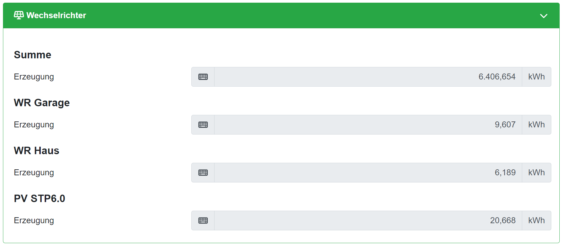

Hm, und dann ist da noch etwas - die Tagessumme für die PV Produktion stimmt heute morgen so gar nicht. Mir werden 129kWh Tagesproduktion auf der Startseite angezeigt, das ist der Gesamtertrag des neu installierten Wechselrichters. Wieso wird das als aktuelle Tagesproduktion verarbeitet?

LenaK hat geschrieben: Mi Feb 21, 2024 11:27 am Was meinst Du mit "neu installiert", wenn der WR schon 129kWh produziert hat?
Neu installiert im Sinne von läuft seit wenigen Tagen. Ich hab' nochmal die PV Anlagen auf dem Dächern umsortiert, mehr Module installiert und einen dritten Wechselrichter in Betrieb genommen. Hab' das Thema aktuell wieder:
Screenshot 2024-02-21 123031.png (116.34 KiB) 400 mal betrachtet

Könnte womöglich an einer Unzulänglichkeit des Wechselrichters liegen. Ich sehe im Daily Chart nachts einen Peak von 76MW, was wir etwas viel vorkommt. Ist Nachts, und nur ein 6kW Wechselrichter.
Ich schau' mir mal die daily log csvs an, hab die Vermutung dass da etwas mit den gelieferten Zählerständen nicht stimmt. Vielleicht wird mal 0 gesendet, und danach wieder der eigentliche Wert was dann zu diesem Sprung führt. Oder sowas in der Art?

Wobei die Tagessummen in der Übersicht zu passen scheinen, irgendwie schräg.
Screenshot 2024-02-21 172638.png (58.01 KiB) 400 mal betrachtet
entries.pv.all.exported zeigt um 2:40 Nachts einen ausreisser nach unten. Alle anderen Zählerstände sehen gut aus und verändern sich Nachts wie erwartet nicht. Leider klappt das mit der nur-text Formatierung der Tabelle nicht so richtig.
