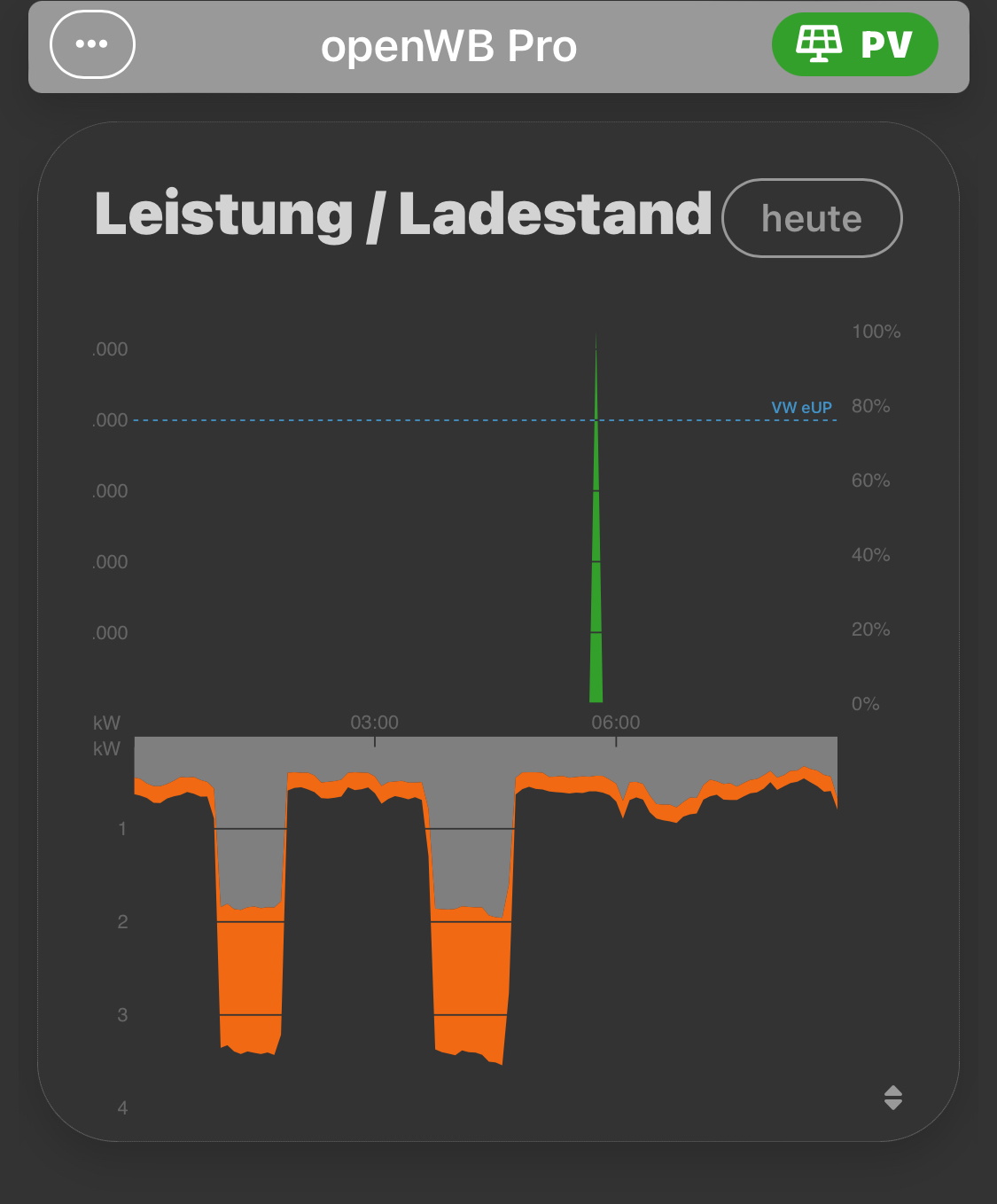

Darf ich nochmal nachfragen, ob das Problem der Lastspitzenanzeige im Diagramm und der Auswertung noch in der Pipeline ist? Lt. Changelog sollte es ja behoben sein, bei mir trat es nach dem Update auf Alpha 4 mit aktuellem Master immer noch auf (Bild ist von gestern).
Werden noch Daten benötigt odr kann ich anderweitig helfen/testen?
Es ist allerdings immer schwierig, das Detaillog zu aktivieren, weil man nicht weiß, wann der Fehler auftritt. Oder ist es egal, wenn das Log über einen oder mehrere Tage läuft?

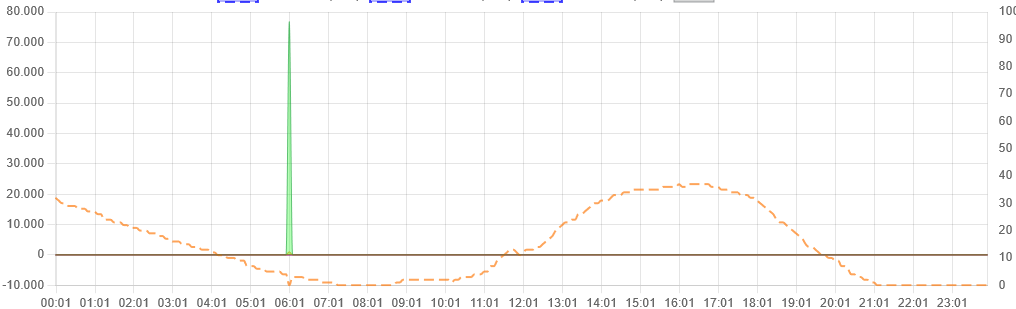

Ich habe das Problem der Lastspitzenanzeige im Diagramm ebenfalls. Solltet ihr jemanden zum Testen etc. brauchen, stelle ich mich gerne dafür zur Verfügung.
Bei der vorherigen Beta hatte ich das Problem nicht. Auch in der aktuellen Master besteht das Problem.

Frank-H hat geschrieben: Fr Feb 23, 2024 8:29 am Darf ich nochmal nachfragen, ob das Problem der Lastspitzenanzeige im Diagramm und der Auswertung noch in der Pipeline ist? Lt. Changelog sollte es ja behoben sein, bei mir trat es nach dem Update auf Alpha 4 mit aktuellem Master immer noch auf (Bild ist von gestern).
Ha! Ich hab' exakt das gleiche Verhalten seit ich einen SMA STP6.0-SE in Betrieb genommen habe. Ich konnte das in die CSVs mit den Tagesdaten hinein nachvollziehen, siehe hier: https://forum.openwb.de/viewtopic.php?p=103080#p103080
Woher das im Detail kommt ist allerdings unklar. Vermute dass der SMA STP-*-SE hier nachts zweitweilig keinen Zählerstand liefert was dann zu den Effekten führt. Interessanterweise hat der Zähler für den Wechselrichter im CSV keinen Sprung nach unten gemacht, sehr wohl aber der Zähler für PV insgesamt. Gibts hier womöglich einen Unterschied in der Logik?

Bussart hat geschrieben: Fr Feb 23, 2024 5:05 pm Ich habe das Problem der Lastspitzenanzeige im Diagramm ebenfalls. Solltet ihr jemanden zum Testen etc. brauchen, stelle ich mich gerne dafür zur Verfügung. IMG_3316.jpeg
Update: In der Monatsansicht stimmen die Werte und die Lastspitzen werden nicht angezeigt.
