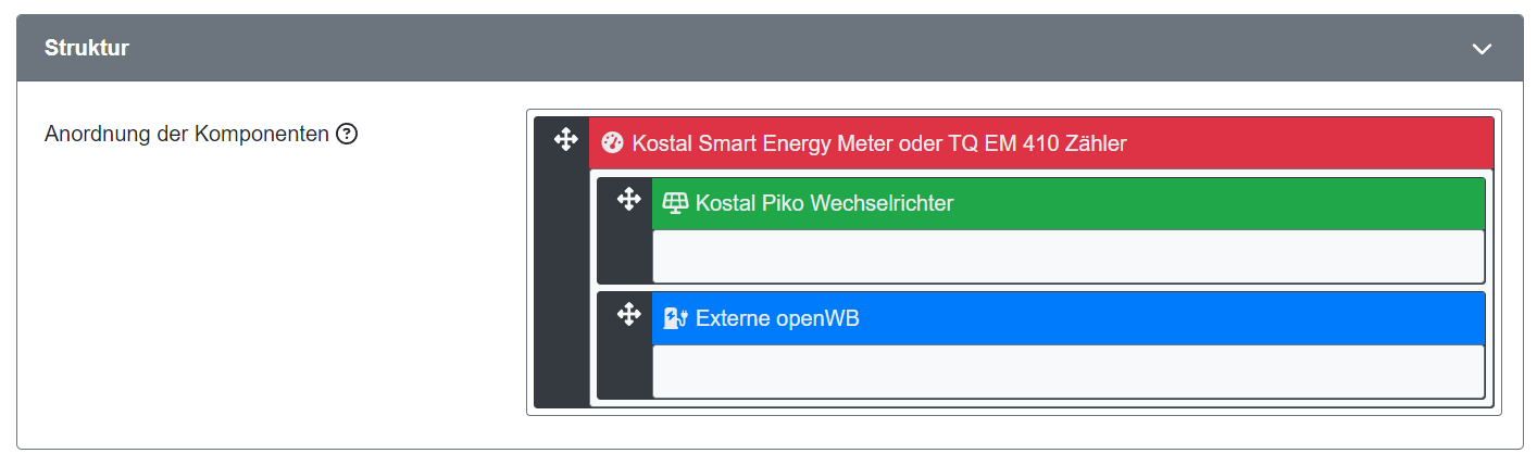

ich wollte heute meine OpenWB Series 2 auf die SW2 umstellen.
Die Box war die letzten zwei Jahre im Einsatz und es hat bis ich umgestellt habe alles funktioniert.
Also bin ich nach der Schritt für Schritt Anleitung vorgegangen und habe die gekaufte SD-Karte von OpenWB getauscht, Module konfiguriert etc.
Im Grund werden in der Übersicht, alle Werte bei PV/Netz/Haus etc. sinnvoll angezeigt.

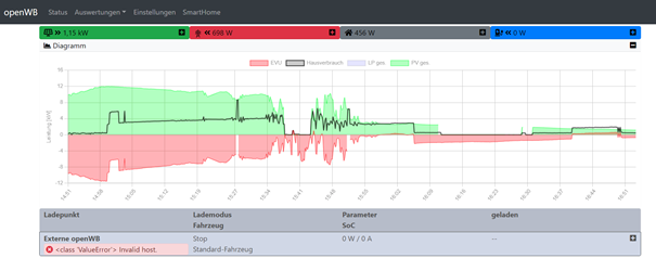

Sobald ich das Fahrzeug anstecke, lädt die OpenWB mit ca. 3 kW. Es wird jedoch nichts im Bereich Ladepunkt angezeigt und die Ladeleistung wird zum Hausverbrauch dazu addiert.
Zudem wird im unteren Bereich, bei der Externen OpenWB ein Fehler angezeigt.
Somit ist wohl etwas bei der Modulkonfiguration schief gegangen!

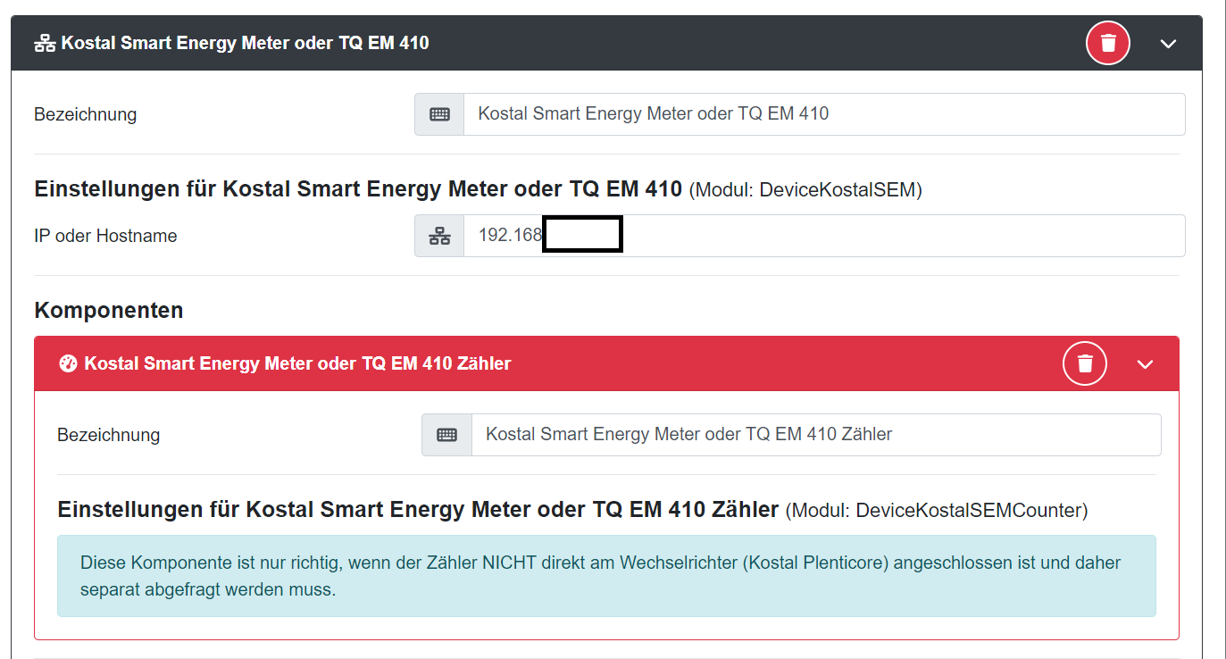

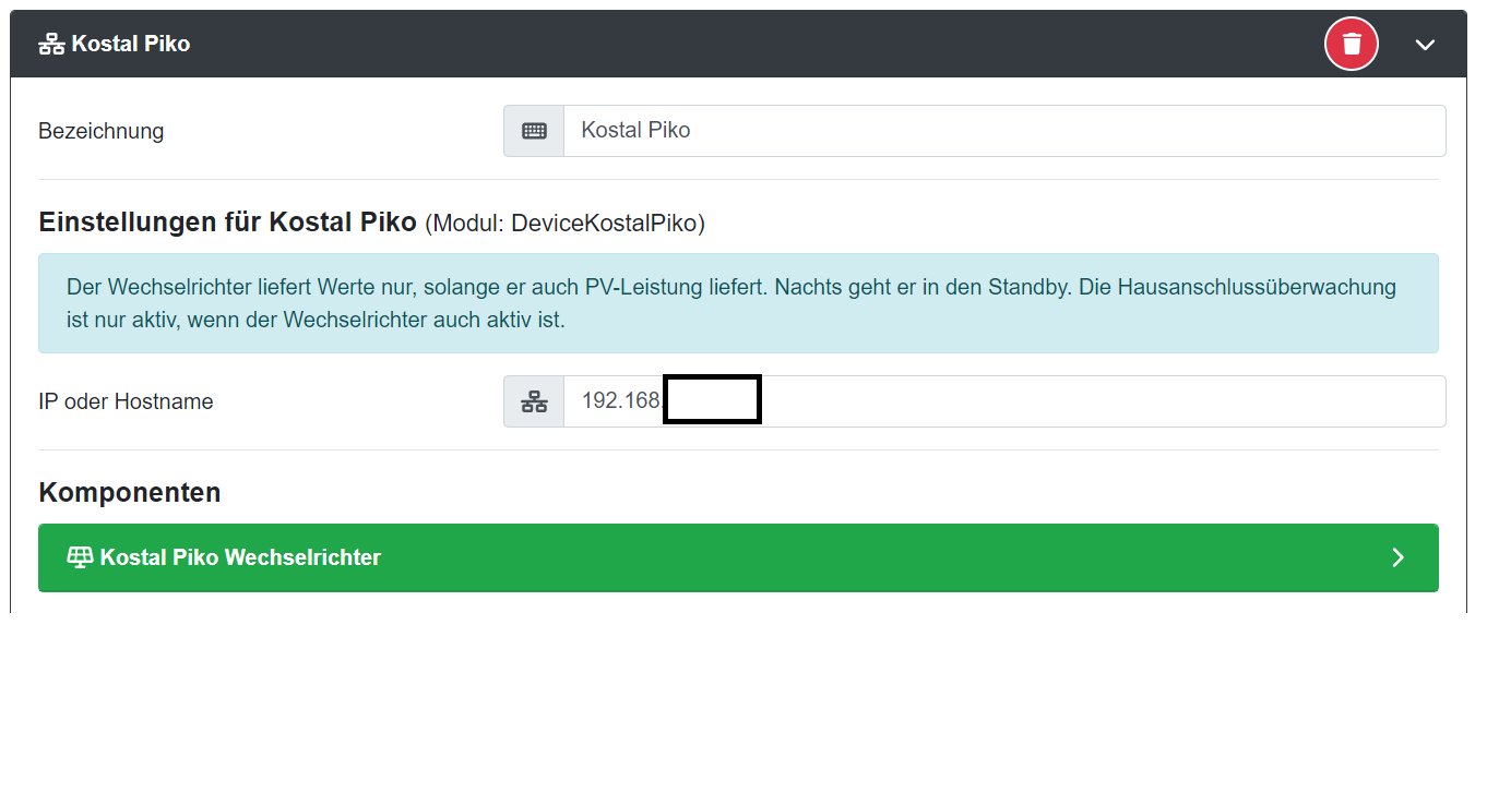

Ich vermute, dass es an dem Kostal Piko 20 WR liegt. Vor ca. 2 Jahren hatte ich bei der Erstkonfiguration schonmal Probleme.
Bei der Einrichtung des Moduls, habe ich heute bereits bei verfügbaren Geräte Kostal Piko u. Kostal Piko (alte Generation) ausprobiert, leider ohne Erfolg.
So sieht aktuell die Struktur aus und wie ich die einzelnen Module eingerichtet habe.

Wenn es eine series2 ist, nehm statt externe openWB mal interne als Ladepunkt.
Beiträge: 4317
Has thanked: 23 times
Been thanked: 170 times
Re: Umstieg SW2 // Kostal Piko20 // Ladenpunkt Fehler
Falls es doch eine externe mit software2 ist, dort bitte auch einen Ladepunkt konfigurieren.

So Auto ist zurück.
Sieht gut aus! Auf Interne um konfiguriert. Teste morgen mal noch mit Überschuss laden etc.
Danke! Vielen Dank.
