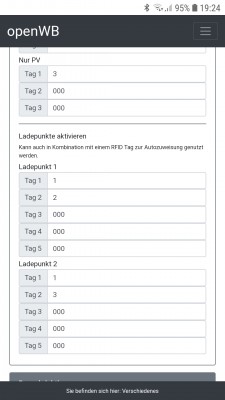

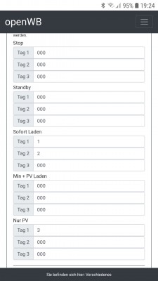

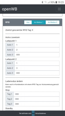

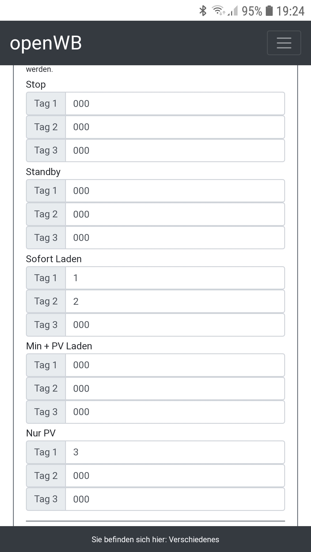

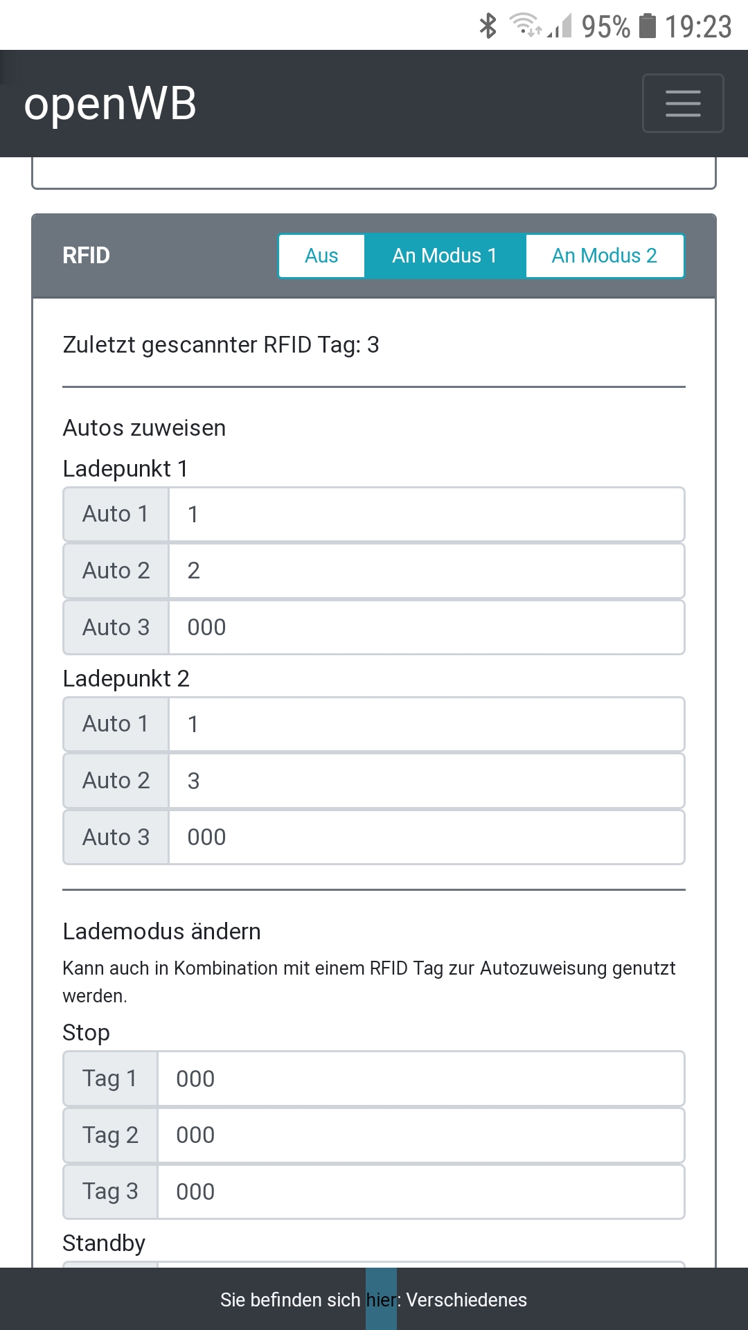

Leider verlief mein Test nicht wie geplant: (Softwarestand 1.9.102, Go e 040.0).HSC hat geschrieben: So Feb 14, 2021 7:43 am Guten Morgen,

Es wird der angelernte RFID ins register uby des go e übernommen (Abfrage über http aufruf) und die go e auch ein paar Sekunden die Ladung gestartet.
Leider bekomme ich im WEbinterface wi eauch im mqtt server der owb als lastrfid immer nur die 0 angezeigt.
Die rfids habe ich jeweils im Modus 1 und 2 angelegt, jedoch ist der letzte gescannte immer 0.
Das ist wahrscheinlich der Grund wieso auch der LP nicht aktiviert wird oder?
Was kann ich tun, bzw. gibt es hierzu schon einen generellen fix in einer aktuelleren Software?
Nachtrag:
Nachdem ich nun wohl überlesen habe, das es nur am LP1 funktioniert.
Ist das wohl die Ursache. Jedoch weiß ich nicht wie bzw. ob ch meine open wb series2 überhaupt als LP2 konfigurieren kann oder ob diese immer 2 ist zwingend LP1?

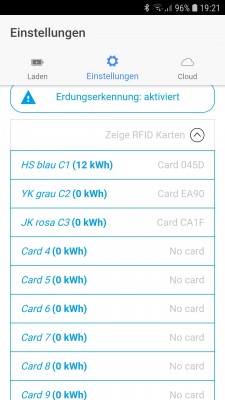

Am Wochenende habe ich endlich mal meine RFID Karten an der go-e eingelesen.
Ablauf: (super schnell und einfach) Karte angelernt , Namen vom Auto eingetragen, in openwb nachgesehen welcher RFID Tag (1 oder 2) unter zuletzt gescannter Tag zu sehen ist und die Zahl einach hinter Auto 1 geschrieben.
Meine Freude war groß, dass es so einfach ist. Auch beim 2. Auto ging es so. Und seitdem kann ich genau sehen , wieviel welches Auto geladen hat.
So, nun EINFACH das 3. Auto eintragen... Aber denkste !
Beim 3. Auto wird auch die "1" als zuletzt gescannter Tag angezwigt und openwb unterscheidet im Ladeprotokoll nicht.
In der go-e App hingegen werden 3 Nutzer angezeigt und beim Laden auch unterschieden.
Ich habe schon mehrfach Benutzer gelöscht und Karten neu angelernt...es bleibt dabei. Das 3. Auto ist auch die 1.
Habt ihr evtl. einen Tipp ?
Danke !
