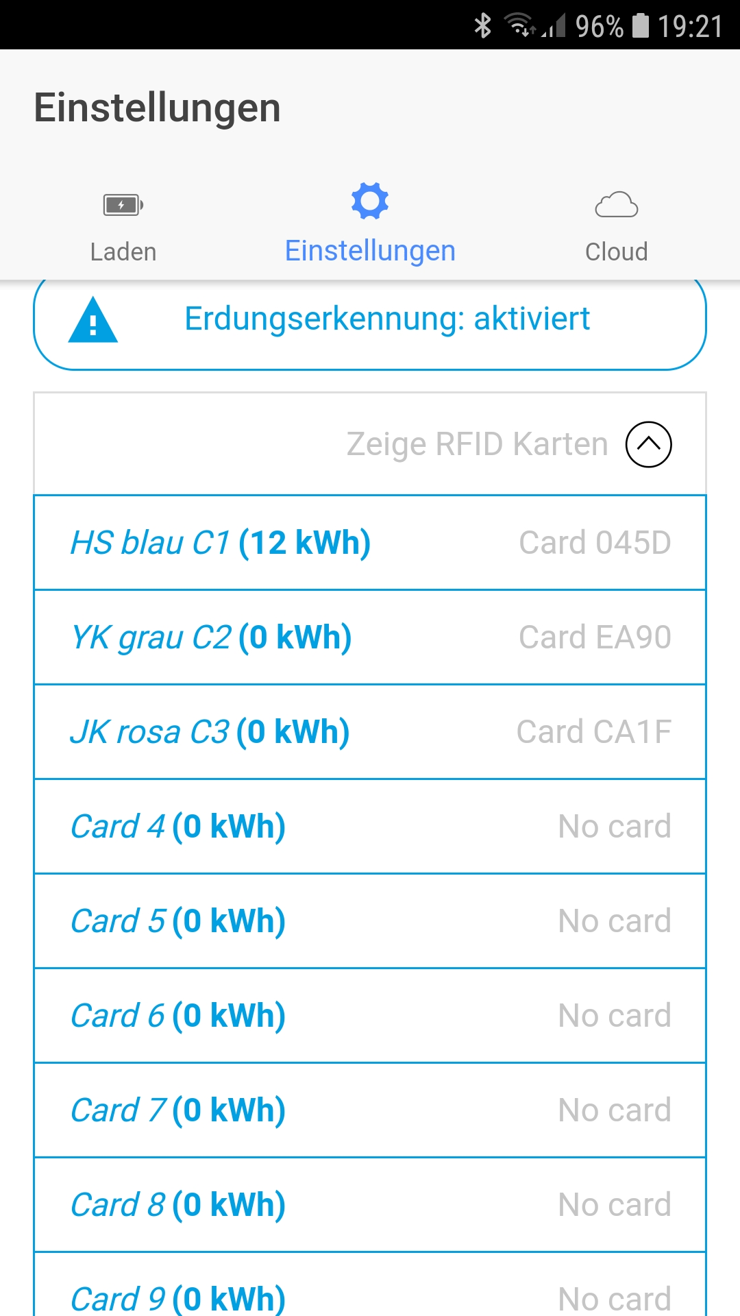

Am Wochenende habe ich endlich mal meine RFID Karten an der go-e eingelesen.
Ablauf: (super schnell und einfach) Karte angelernt , Namen vom Auto eingetragen, in openwb nachgesehen welcher RFID Tag (1 oder 2) unter zuletzt gescannter Tag zu sehen ist und die Zahl einach hinter Auto 1 geschrieben.
Meine Freude war groß, dass es so einfach ist. Auch beim 2. Auto ging es so. Und seitdem kann ich genau sehen , wieviel welches Auto geladen hat.
So, nun EINFACH das 3. Auto eintragen... Aber denkste !
Beim 3. Auto wird auch die "1" als zuletzt gescannter Tag angezwigt und openwb unterscheidet im Ladeprotokoll nicht.
In der go-e App hingegen werden 3 Nutzer angezeigt und beim Laden auch unterschieden.
Ich habe schon mehrfach Benutzer gelöscht und Karten neu angelernt...es bleibt dabei. Das 3. Auto ist auch die 1.
Habt ihr evtl. einen Tipp ?
