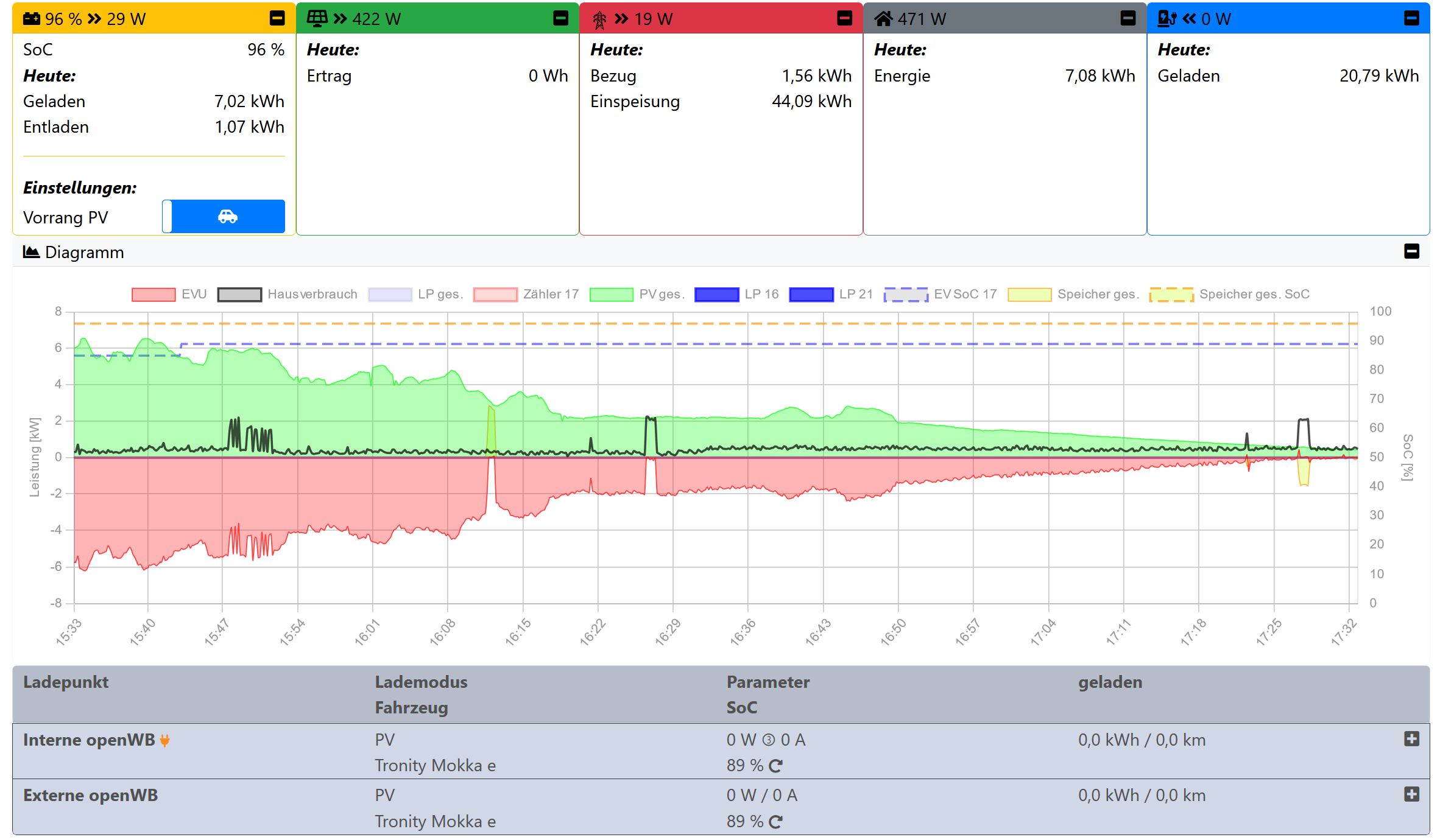

Habe gleiche RCT Konfiguration wie oben beschrieben und auf der Startseite wird im gelben Tab der Wert der Batterie (Ladung/Entladung) immer als positiver Wert angezeigt, obwohl im Graph Entladung angezeigt wird. Gibt es dazu eine Lösung?

Der Wert ist immer positiv. Es wechselt nur die Richtung der Pfeile bei Ladung bzw. Entladung.

Auch nach der Änderung der Abfragegeschwindigkeit des RCT-Wechselrichters durch die OpenWB hängt der RCT immer mal. Reboot der OpenWB oder auch ein Softwareupdate (nutze den Master) entschärft das Problem meist für ein paar Tage. Das nervt ziemlich, weil mit dem Abbruch der Kommunikation PV-Laden nicht funktioniert...
Chart Die Darstellung passt m. E. soweit. Lediglich der PV-Ertrag bleibt seit meinem Umstieg auf die V2.x immer bei "0"

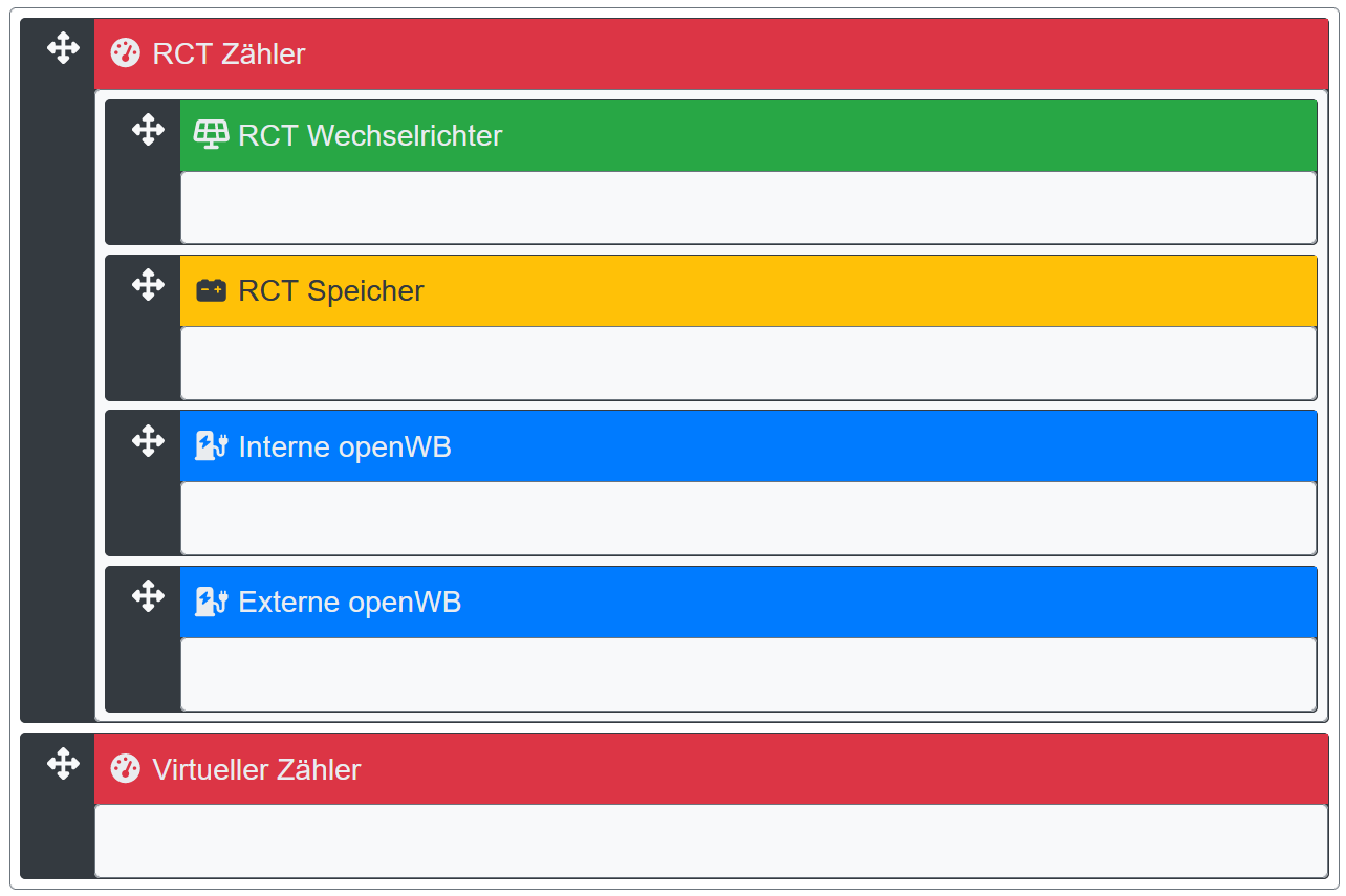

- Lastmgnt Struktur 28.2.2024.png (42.96 KiB) 400 mal betrachtet
RCT PS 8.0 und 2 x PI 6.0 - 2.3.5674
