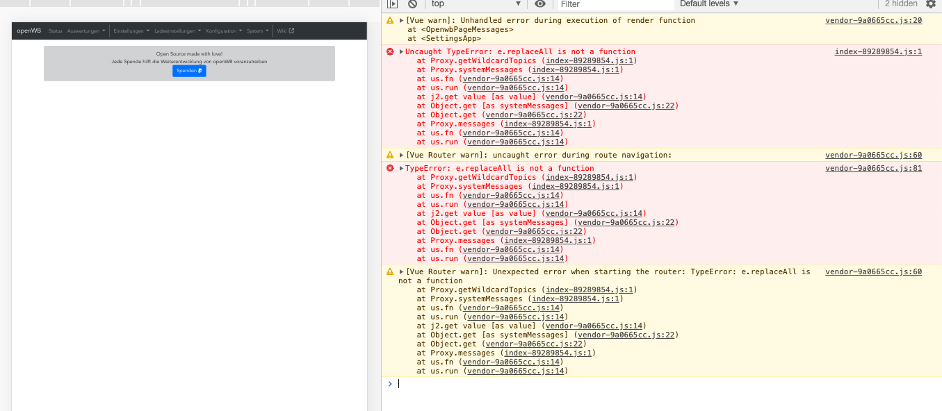

Ich habe jetzt mal Chrome 80 auf meinem Desktop installier und ausprobiert. Ich habe die gleichen Probleme
- Im Colors-Theme ist bei einigen Widgets das Layout gestört
- Der Preis-Graph wird nicht angezeigt
- Einstellungen/Status/Logs funktioinieren nicht. Es gibt Fehlermeldungen in der Browser-Console.
- Letzteres auch beim Einsatz des Standard-Themes. Sobald etwas aufgerufen wird, das zur Settings-App gehört, geht es nicht.
Das Ganze ist natürlich ein Stück weit ein Tradeoff-Game - mit neueren HTML/CSS-Features bekommen wir ein saubereres Layout (im Fall des Colors Theme konkret eine korrekte Ausrichtung der einzelnen Spalten über Zeilen hinweg), allerdings kann es dann auf älteren Browsern nicht mehr laufen.
Ich versuche mal einen "Kompatibilität-Modus" fürs Colors-Theme hinzubekommen, sodass bei alten Browsern zumindest noch etwas angezeigt wird.
Um die Settings-App müsste sich aber das openwb-Team kümmern. (Oder wir akzeptieren, dass das von alten Geräten nicht geht - man kann ja dann ein anderes Gerät verwenden, wenn mal etwas angepasst werden muss.)

Danke. Wobei das dann vermutlich für die Settings-App gemacht werden müsste. Chrome 80 liefert Fehlemeldungen beim Aufruf der Settings-App:
Screenshot 2024-03-01 at 16.17.09.png (182.51 KiB) 592 mal betrachtet
Im Colors Theme liegt es an unvollständigen Implementierungen von CSS Grid in älteren Browsern, nicht am Javascript-Support. Das muss ich im HTML bzw. CSS abfangen.

joa, ich denke dieses RElease ist Teil des Problems. das ist schon arg alt. Mai 2020. https://chromereleases.googleblog.com/2 ... sktop.html
Das ist Version 81, aktuell sind wir m.w. bei 122.
