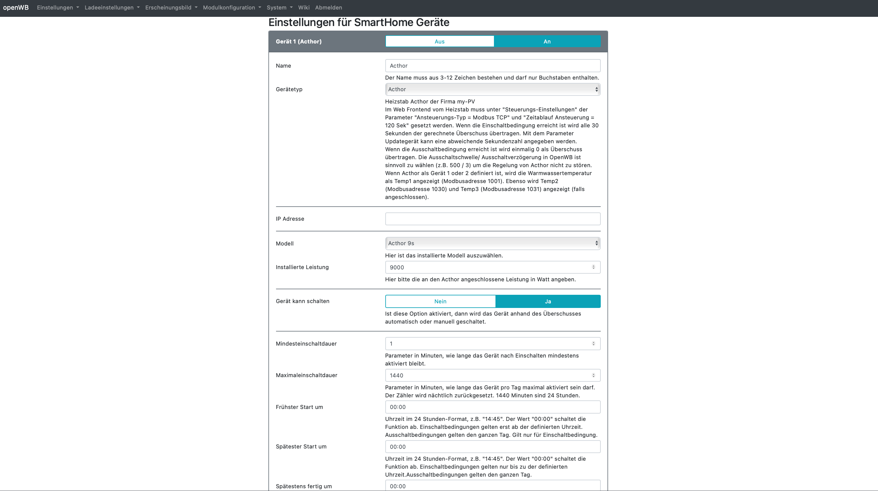

Servus zusammen,
ich habe schon mehrere Threads durchgelesen. Komme aber leider nicht auf eine finale Lösung. Kann mir bitte jemand sagen wo das Problem liegt?
openWB Version: 1.9.295
Regelung WB funktioniert tadellos.

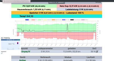

Bei einen Bekannten, sitzt eine Solaredge mit Ac Thor 9s diese regelt Top, bis auf das Watt genau aus.
Folgendes Problem besteht:

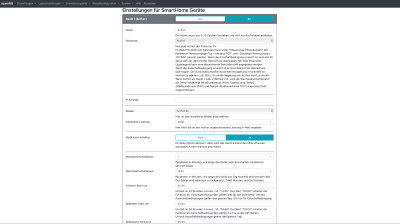

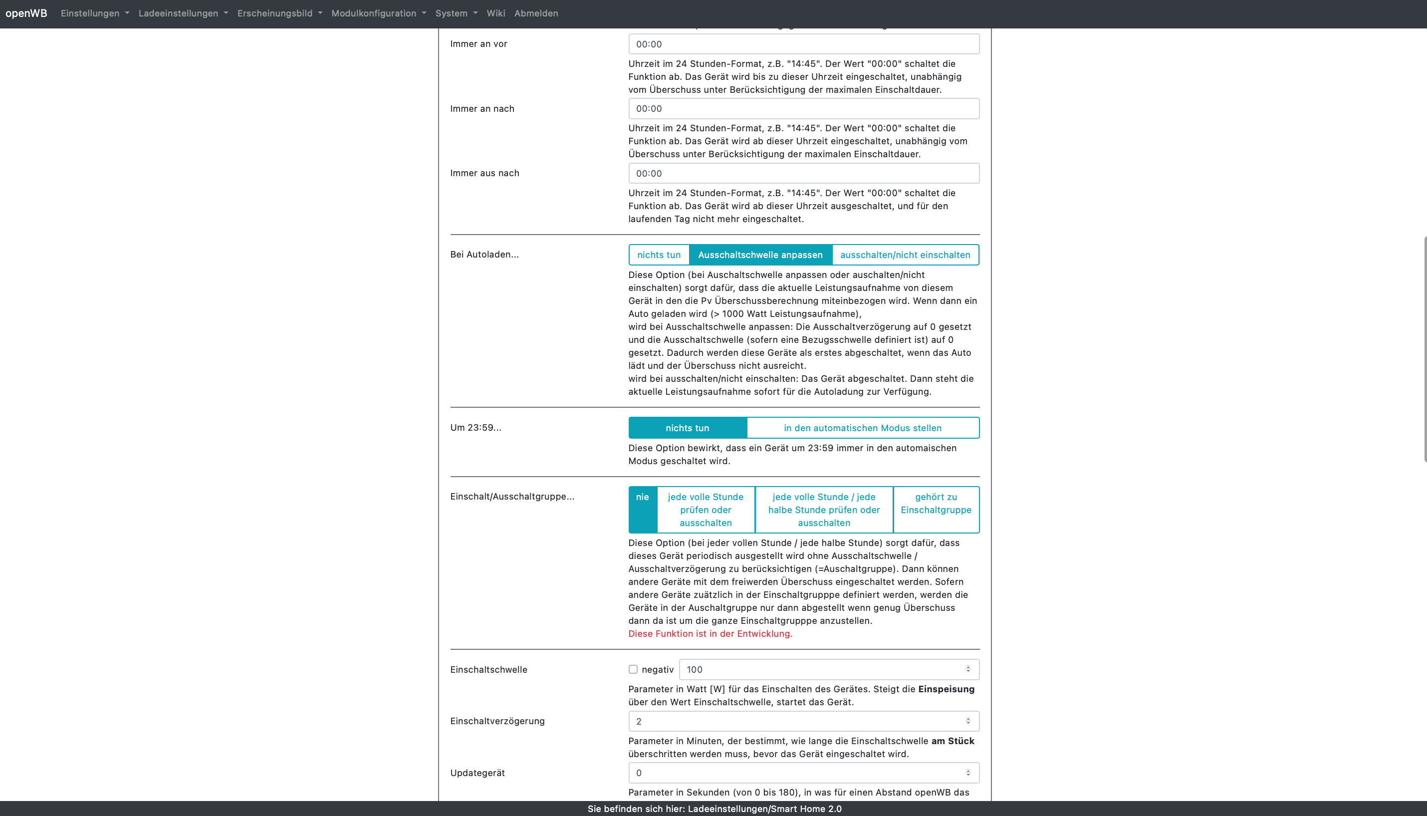

Die OpenWB Steuerung unterbricht die Ladung zum AC Thor immer wieder obwohl die Freigabe da ist. (Bspw. Acthor Ladung läuft nicht, pruefe weiter)
Dadurch wird unnötig viel in das Netz eingespeist.

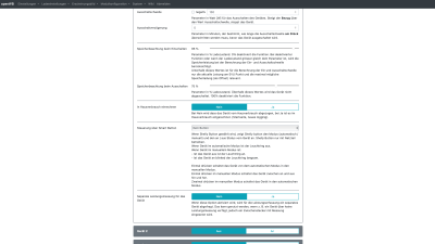

Verschiedene Empfehlungen aus anderen Beiträgen wurden schon probiert.
Was auch keine Besserung gebracht hat ist folgendes:

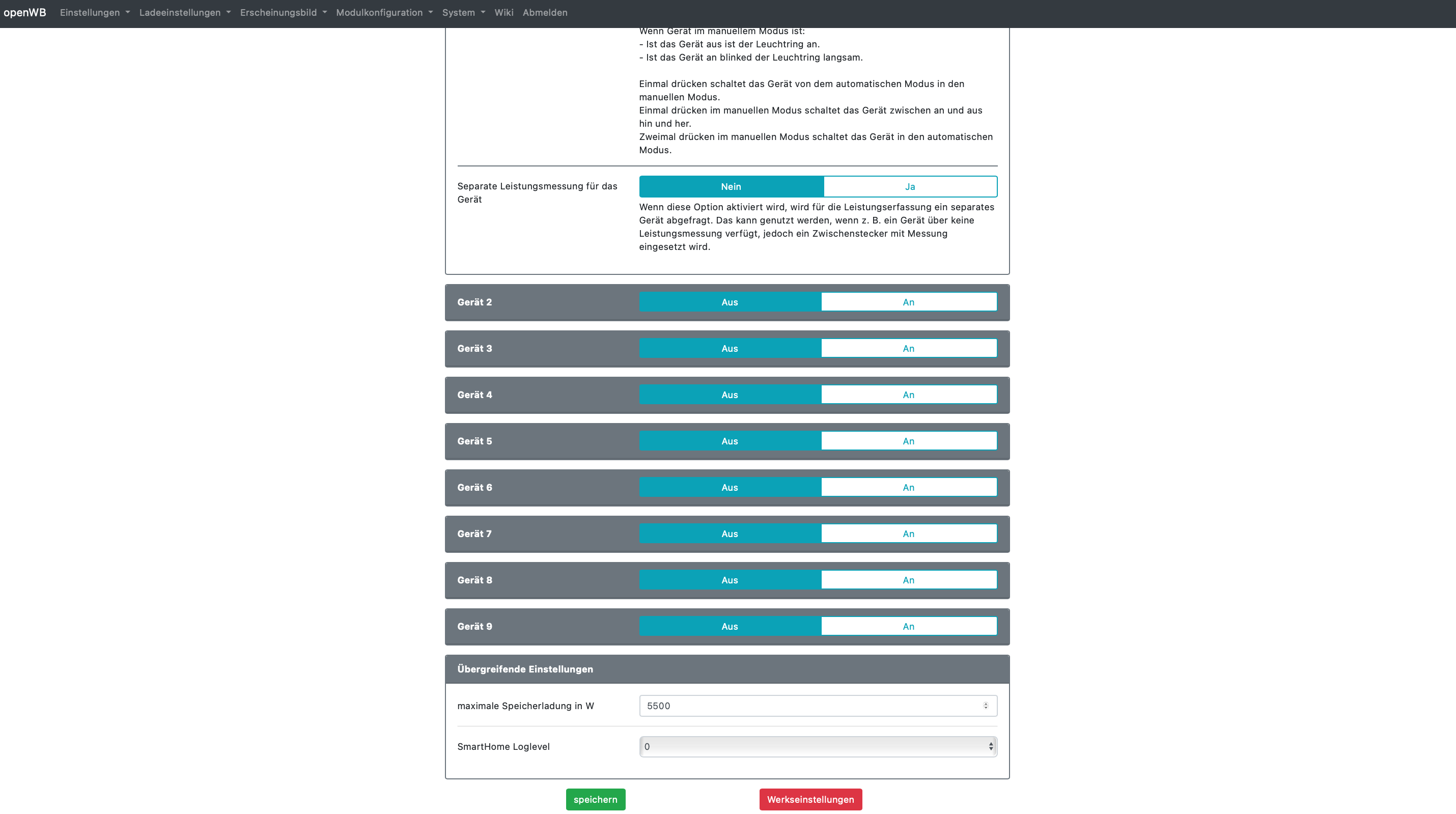

- maximale Speicherleistung 7000W (geht nur sporadisch aber nicht nachvollziehbar)
- maximale Speicherleistung 5000W (geht nur sporadisch aber nicht nachvollziehbar)
- maximale Speicherleistung 0W (hier hat es noch am Besten funktioniert) bei schlechten Wetter lädt ab der Heizstab vor dem Speicher
Status Protokoll:

M.e. erachtens ist temp1 (wie angezeigt, 64.10 Grad) bei Acthor die Warmassertemperatur. Kann es sein, das der Acthor auf maximal 65 Grad eingestellt ist und somit abstellt mir der Stromaufnahme ?

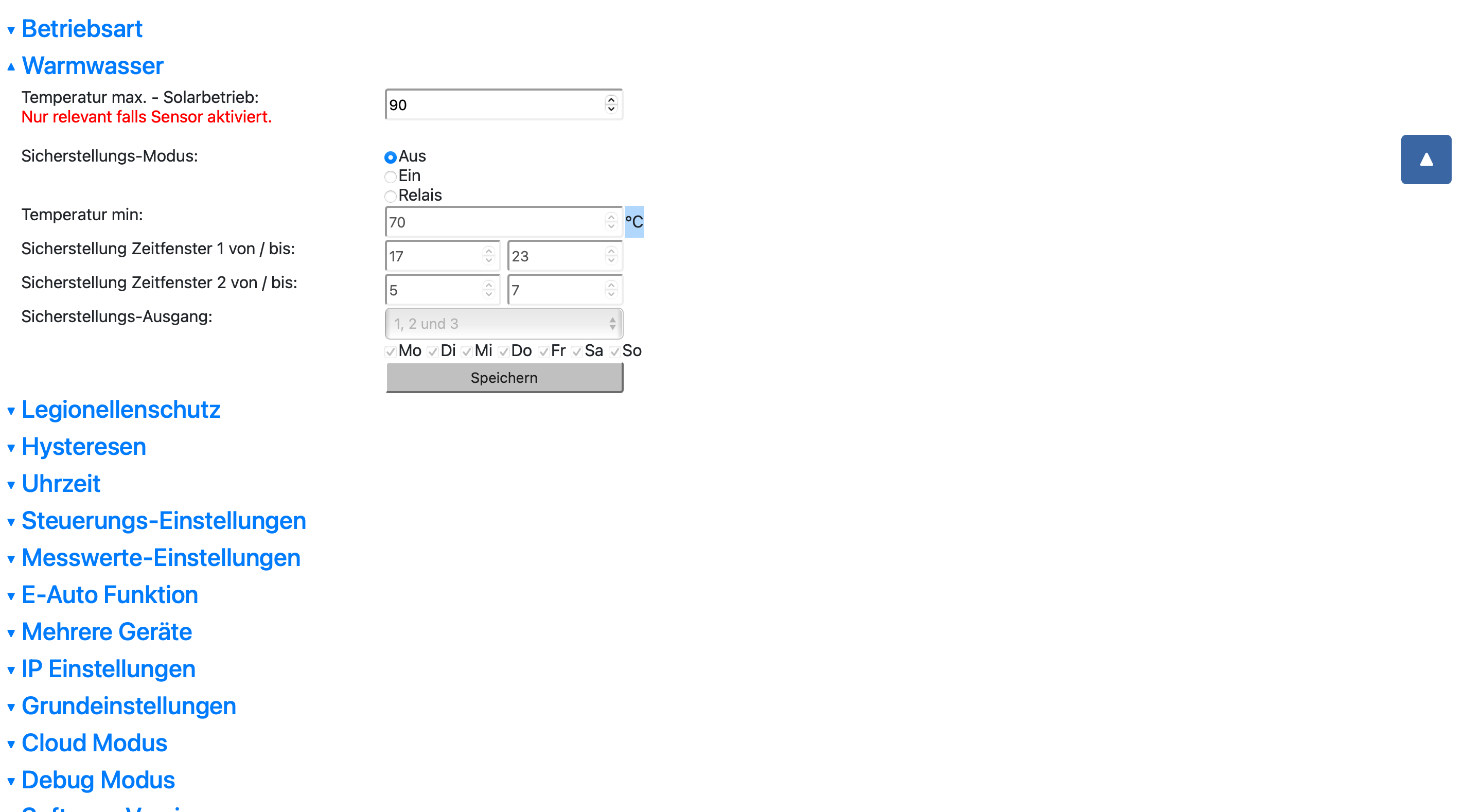

die steht hier auf 90°C. Ein Abschalten des STB liegt auch nicht vor.

Wenn das Gerät grün angezeigt wird, wird Strom von openwb übertragen:
Das wird in folgender Nachricht übertragen.
2023-10-02 13:28:42,488 INFO (1) Acthor rel: 1 oncnt/onstandby/time: 1/0/9069 Status/Üeb: 10/1 akt: 0 Z: 0
2023-10-02 13:28:42,483 INFO (1) Gerät wurde upgedatet, neue Vorgabe 8054 Periode 22
Openwb überträgt aber Acthor macht offensichtlich nichts. (Deshalb 0 Leistungsaufnahme).
Mach mal folgendes:
Setzt Update auf 5 Sek, dann wird der Überschuss alle 5 Sekunden übertragen (feiner Regelung) Und die Ausschaltschwelle auf 500.
Wue sieht es jetzt azs ?

Mach mal folgendes:
Gruss Oluver
Servus,
Dankeschön. Es hat dann erstmal funktioniert mit deinen Parametern, werde es soweit die nächsten Tage beobachten und eine Rückmeldung geben.
Dazu war es der 2 Stufige Sicherheitsschalter, der hat intern schon bei paar 60°C ausgelöst obwohl außen am STB 80°C eingestellt waren.
Liebe Grüße bis dahin.
