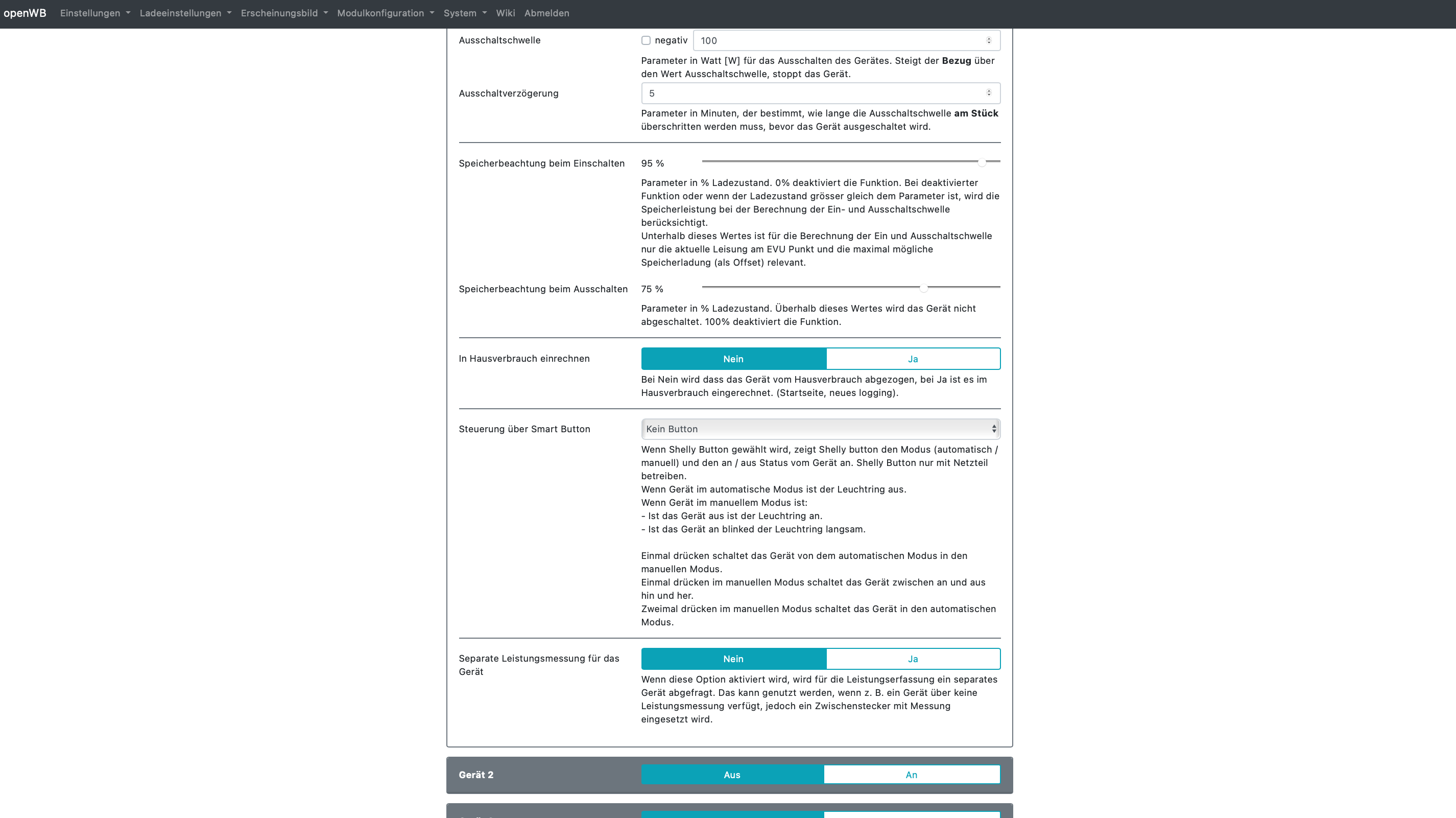

Servus zusammen,
ich habe schon mehrere Threads durchgelesen. Komme aber leider nicht auf eine finale Lösung. Kann mir bitte jemand sagen wo das Problem liegt?
openWB Version: 1.9.295
Regelung WB funktioniert tadellos.

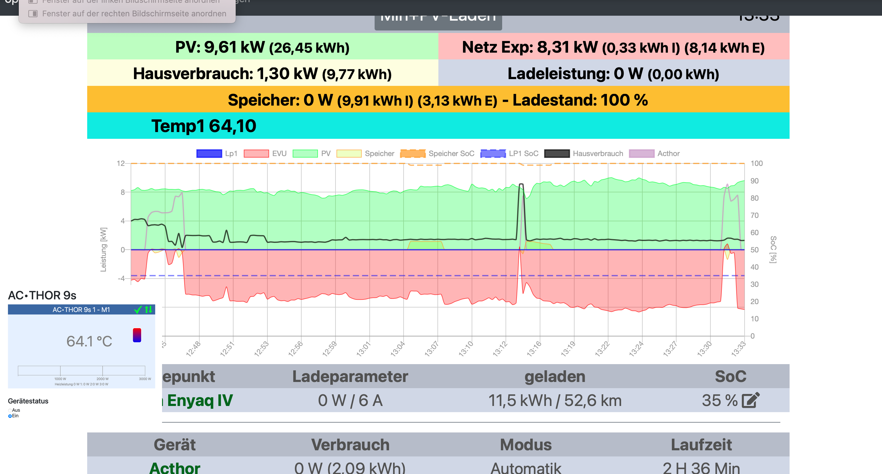

Bei einen Bekannten, sitzt eine Solaredge mit Ac Thor 9s diese regelt Top, bis auf das Watt genau aus.
Folgendes Problem besteht:
Die OpenWB Steuerung unterbricht die Ladung zum AC Thor immer wieder obwohl die Freigabe da ist. (Bspw. Acthor Ladung läuft nicht, pruefe weiter)
Dadurch wird unnötig viel in das Netz eingespeist.
Verschiedene Empfehlungen aus anderen Beiträgen wurden schon probiert.
Was auch keine Besserung gebracht hat ist folgendes:
- maximale Speicherleistung 7000W (geht nur sporadisch aber nicht nachvollziehbar)
- maximale Speicherleistung 5000W (geht nur sporadisch aber nicht nachvollziehbar)
- maximale Speicherleistung 0W (hier hat es noch am Besten funktioniert) bei schlechten Wetter lädt ab der Heizstab vor dem Speicher
Status Protokoll:
2023-10-02 13:29:11,106 INFO (1) Acthor Einschaltverzögerung erreicht, bereits ein
2023-10-02 13:29:11,105 INFO (1) Acthor Überschuss 7799 größer Einschaltschwelle oder Immer an zeit erreicht 100
2023-10-02 13:29:11,105 INFO (1) Acthor Ladung läuft nicht, pruefe weiter
2023-10-02 13:29:11,105 INFO (1) Acthor Soll reduziert/abgeschaltet werden bei Ladung, pruefe 0.0

M.e. erachtens ist temp1 (wie angezeigt, 64.10 Grad) bei Acthor die Warmassertemperatur. Kann es sein, das der Acthor auf maximal 65 Grad eingestellt ist und somit abstellt mir der Stromaufnahme ?

die steht hier auf 90°C. Ein Abschalten des STB liegt auch nicht vor.

Wenn das Gerät grün angezeigt wird, wird Strom von openwb übertragen:
Das wird in folgender Nachricht übertragen.
Openwb überträgt aber Acthor macht offensichtlich nichts. (Deshalb 0 Leistungsaufnahme).
Mach mal folgendes:
Setzt Update auf 5 Sek, dann wird der Überschuss alle 5 Sekunden übertragen (feiner Regelung) Und die Ausschaltschwelle auf 500.
Wue sieht es jetzt azs ?
Gruss Oluver

90°CKÖNIGSTIGER hat geschrieben: Mo Okt 02, 2023 12:42 pm Hallo,
Mit lieben Grüßen
- Beiträge: 4360
- Has thanked: 28 times
- Been thanked: 202 times
Re: AC Thor 9s mit OpenWB, Open WB unterbricht Regelung
Und die Verluste werden immens ansteigen! Zum Einen wird die Temperaturdifferenz zur Umgebung größer, sodass mehr Wärme verloren geht, zum Anderen ist die Temperaturdifferenz zwischen Heizstab und Warmwasser immer geringer, sodass Du weniger Wärme ins Wasser bekommst. Das ist wirklich unnötige Energieverschwendung. Dann doch lieber einspeisen und so etwas für die Umwelt tun.derNeueDet hat geschrieben: Mo Okt 02, 2023 2:27 pm90°CKÖNIGSTIGER hat geschrieben: Mo Okt 02, 2023 12:42 pm Hallo,
Mit lieben Grüßeneo willst du denn mit der Temperatur hin? Dir ist schon klar, dass bei Temperaturen oberhalb von 60°C verstärkt Kalk ausgefällt wird. Da wirst du nicht lange Spaß dran haben.
Ich fahre hier (WW mit Wärmepumpe) mit einer Mittentemperatur von 46°C. Mein WW-Speicher ist aber auch so konstruiert, dass es keine Totzonen gibt, wo sich dann gerne Legionellen bilden. Einmal pro Jahr im Sommer heize ich bei reichlich PV-Leistung auf ca. 65-70°C auf und spüle dann alle Leitungen durch. Das reicht vollkommen aus.
- Beiträge: 4567
- Has thanked: 12 times
- Been thanked: 52 times
Ich bin auch bei mir auf 45°C und steure die WP so, dass sie mit PV auf 50-55°C (auch über die WP, nicht mit Heizstab) aufheizt. Resultat: Ich benötige zwischen 0,6 und 1,2 kWh pro Tag für die WW Bereitung.
KÖNIGSTIGER
- Beiträge: 4
- Registriert: Mo Okt 02, 2023 11:11 am
Servus,okaegi hat geschrieben: Mo Okt 02, 2023 1:02 pm Wenn das Gerät grün angezeigt wird, wird Strom von openwb übertragen:
Das wird in folgender Nachricht übertragen.Openwb überträgt aber Acthor macht offensichtlich nichts. (Deshalb 0 Leistungsaufnahme).Code: Alles auswählen

Mach mal folgendes:
Gruss Oluver
Dankeschön. Es hat dann erstmal funktioniert mit deinen Parametern, werde es soweit die nächsten Tage beobachten und eine Rückmeldung geben.
Dazu war es der 2 Stufige Sicherheitsschalter, der hat intern schon bei paar 60°C ausgelöst obwohl außen am STB 80°C eingestellt waren.

Moin, ich habe es jetzt mal ein paar Monate beobachtet. Es funktioniert nun tadellos.
Ich erhitze damit nicht ausschließlich Warmwasser, sondern mehr Heizungswasser oder Wasser für den Pool etc.. Daher ist das für mich überhaupt nicht relevant mit Verbrühschutz und sonstigen, abgesehen davon sind die Leitungslängen zu lang.
Vielen Dank nochmals.
