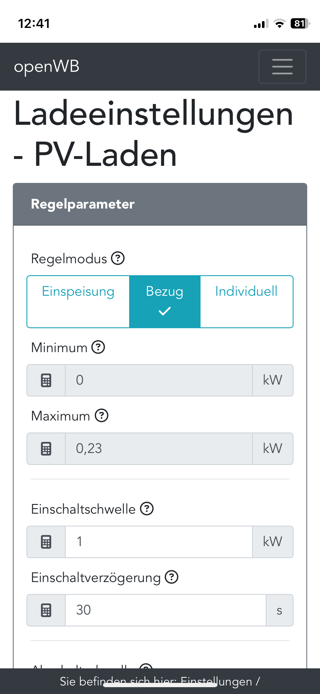

Gerade habe ich Sofortladen ausgestellt und wieder auf PV umgestellt. Trotzdem lädt die WB munter weiter seit einer Stunde!?
Re: Überschussladen Fehler
Wie soll ich bei der erschlagenden Menge an Einstellungen bei 2.1.3 erkennen das es ein Bug ist?aiole hat geschrieben: So Mär 03, 2024 10:25 pm Release vom 3.1.24 ist schon älter.
Bei Bugverdacht etwas würde ich zuerst den aktuellen Master-branch testen (immer auf eigenes Risiko). Der ist satte 2 Monate jünger.
Ich probiere die ganzen Optionen der 2.1.3 und dem Überschussladen nun durch, seit die Sonne wieder höher steht, aber bisher ohne Erfolg der Abschaltung bei <1,0 PV Leistung.

"Mindest-SoC" ist dein Problem. Die Einstellung dient dazu, eine SoC zu definieren, bis zu dem mindestens und ohne PV-Regelung geladen werden soll.Twenzel hat geschrieben: Mo Mär 04, 2024 8:44 pm Gerade habe ich Sofortladen ausgestellt und wieder auf PV umgestellt. Trotzdem lädt die WB munter weiter seit einer Stunde!? IMG_2523.pngIMG_2522.png
Da der bei dir auf 99 % steht, würde reines PV-Laden dann erst für das letzte Prozentpünktchen gelten.
Sinnvoll ist hier ein Wert von vielleicht 20 % oder im Winter 40%, damit ein Auto mit leeren Akku bis zum definierten Wert geladen wird und dann auf die Sonne wartet. 20 % und 40 % sind die Werte aus der Betriebsanleitung meines Enyaqs, wenn man den Wagen länger stehen lässt.
