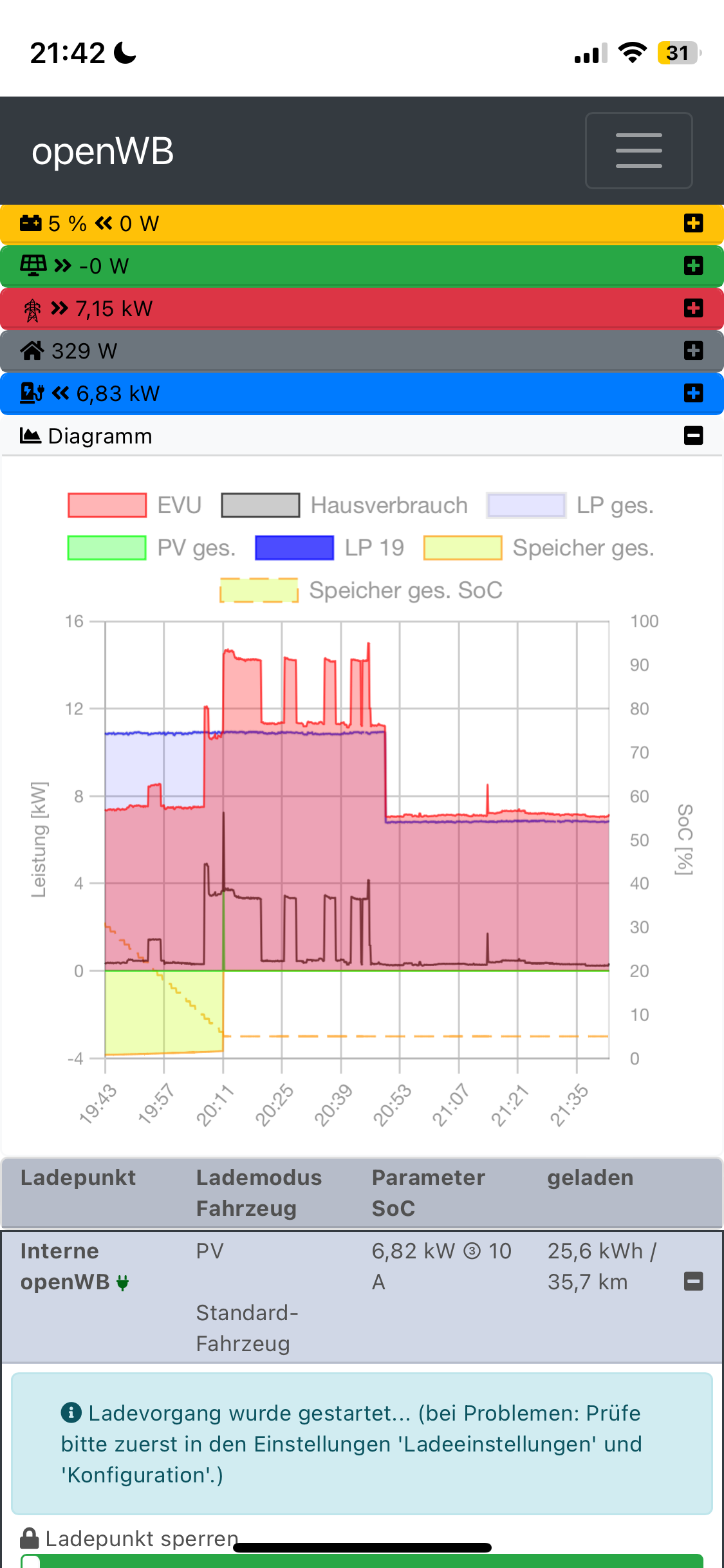

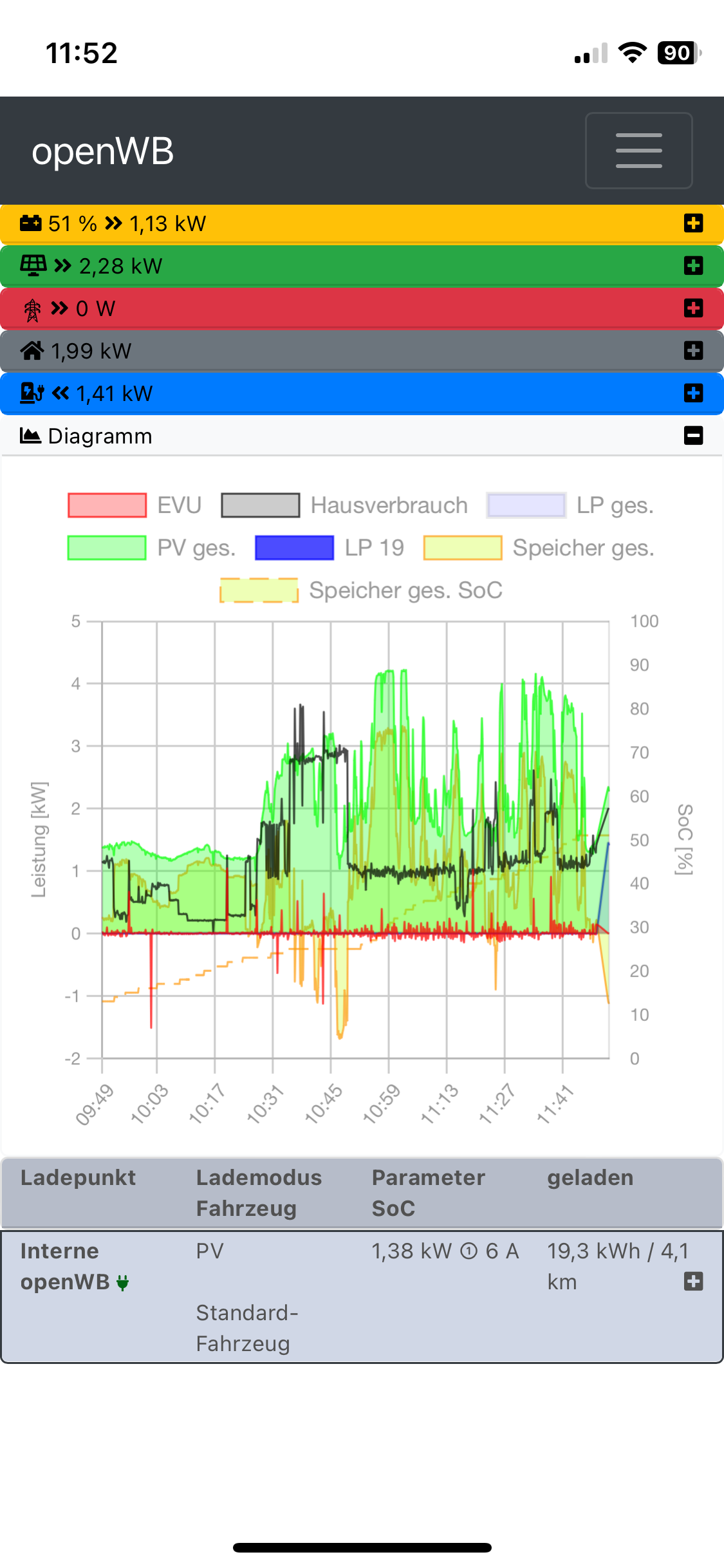

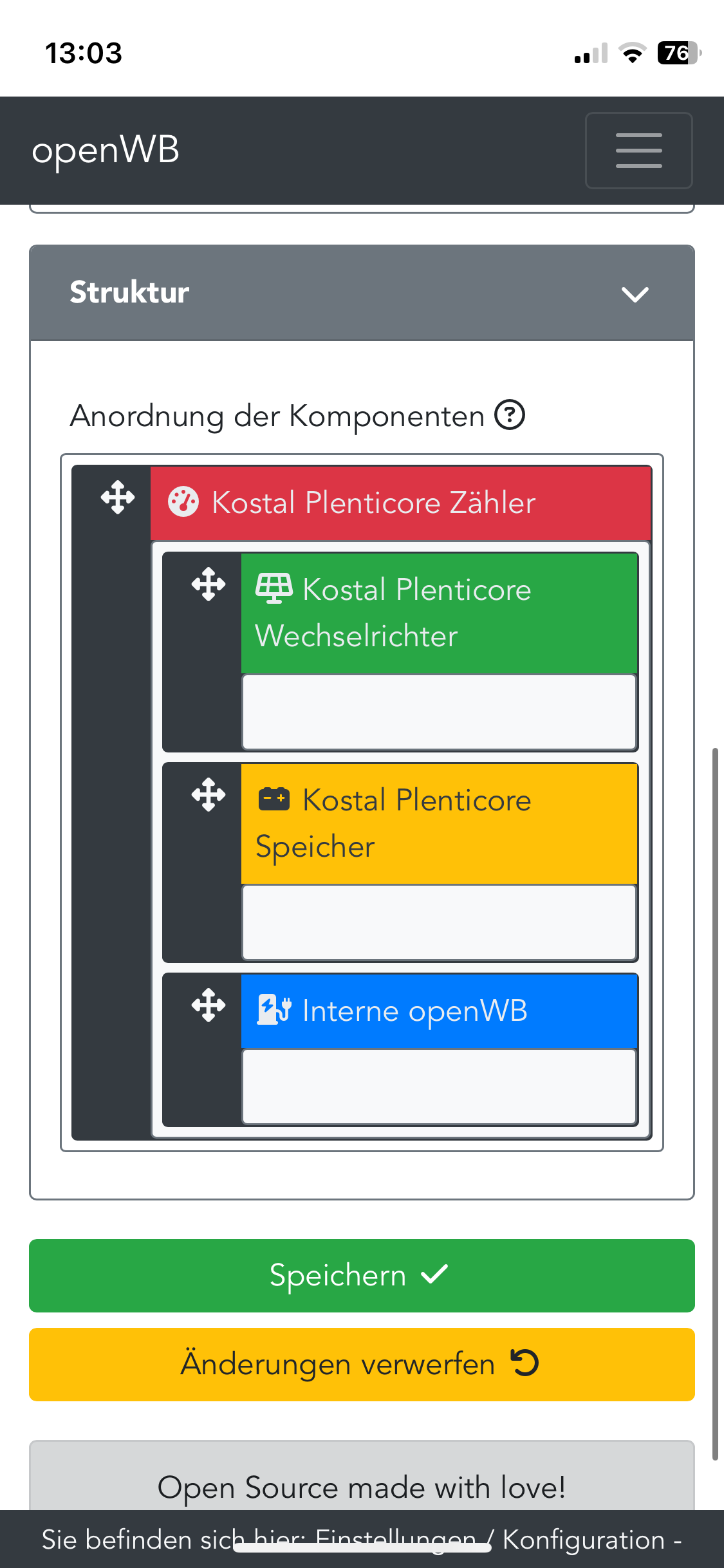

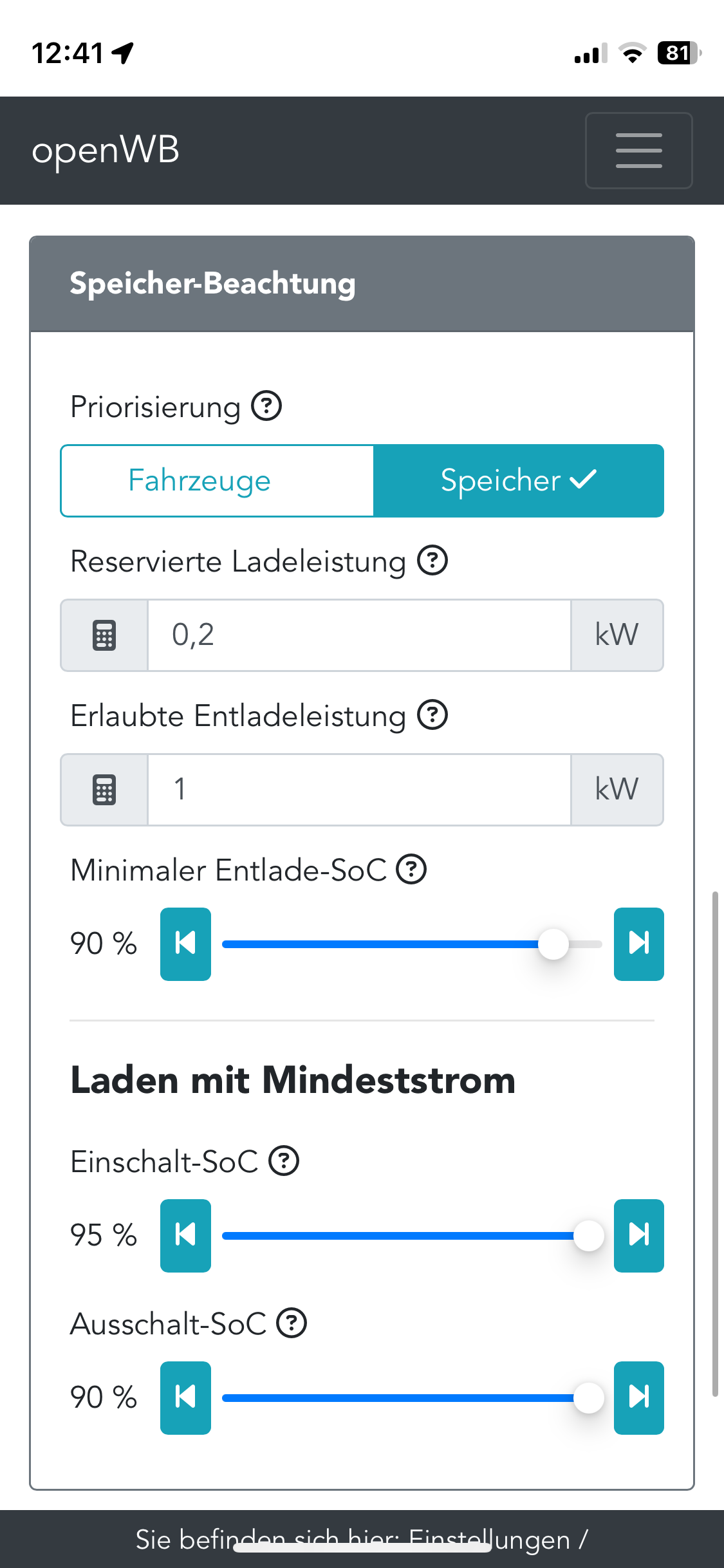

ich habe einen Plenticore 8.5, BYD7.7, 8,75kwp.
Als Wallbox habe ich die custom mit automatischer Phasenumschaltung.
In der alten SW hat auch alle super funktioniert, jetzt leider nicht mehr.
Es soll bei vollem Speicher das Auto geladen werden und bei Bedarf möchte ich es umschalten, dass zuerst das Auto und dann der Speicher geladen wird.
Es wird aber aktuell bei 60% Speicherldung schon das Auto geladen. Habe schon probiert es anders einzustellen, leider ohne Erfolg.

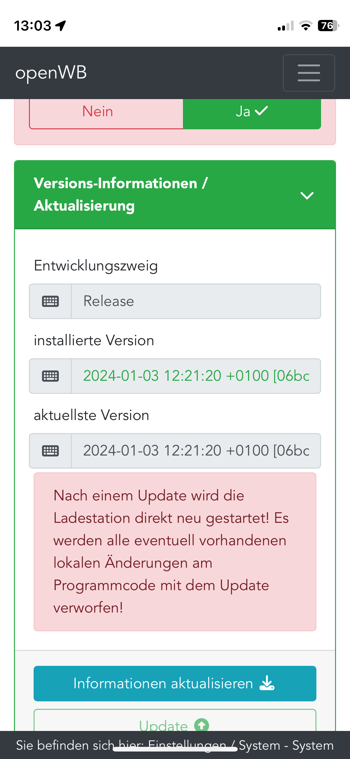

Release vom 3.1.24 ist schon älter.
Bei Bugverdacht etwas würde ich zuerst den aktuellen Master-branch testen (immer auf eigenes Risiko). Der ist satte 2 Monate jünger.

Guten Morgen und danke für Deine Rückmeldung.
Ob es ein Bug ist weiß ich nicht, ist denn meine Einstellung in Ordnung oder habe ich da einen Fehler eingebaut?
Bin kein Profi und deshalb der Meinung, dass ich mit Release am besten zurecht komme. Oder was meinst Du?

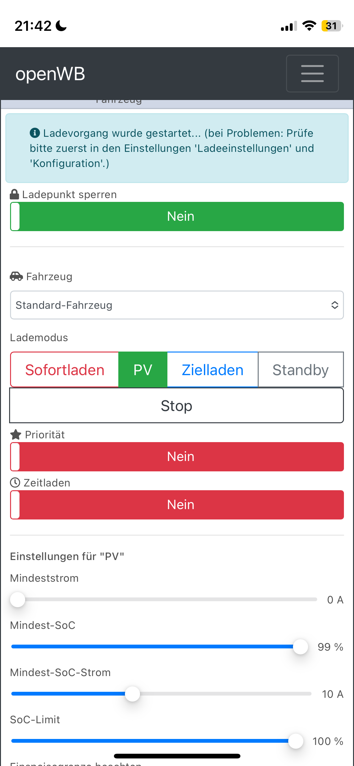

Gerade habe ich Sofortladen ausgestellt und wieder auf PV umgestellt. Trotzdem lädt die WB munter weiter seit einer Stunde!?

Twenzel hat geschrieben: Mo Mär 04, 2024 8:44 pm Gerade habe ich Sofortladen ausgestellt und wieder auf PV umgestellt. Trotzdem lädt die WB munter weiter seit einer Stunde!? IMG_2523.pngIMG_2522.png
"Mindest-SoC" ist dein Problem. Die Einstellung dient dazu, eine SoC zu definieren, bis zu dem mindestens und ohne PV-Regelung geladen werden soll.
Da der bei dir auf 99 % steht, würde reines PV-Laden dann erst für das letzte Prozentpünktchen gelten.
Sinnvoll ist hier ein Wert von vielleicht 20 % oder im Winter 40%, damit ein Auto mit leeren Akku bis zum definierten Wert geladen wird und dann auf die Sonne wartet. 20 % und 40 % sind die Werte aus der Betriebsanleitung meines Enyaqs, wenn man den Wagen länger stehen lässt.
