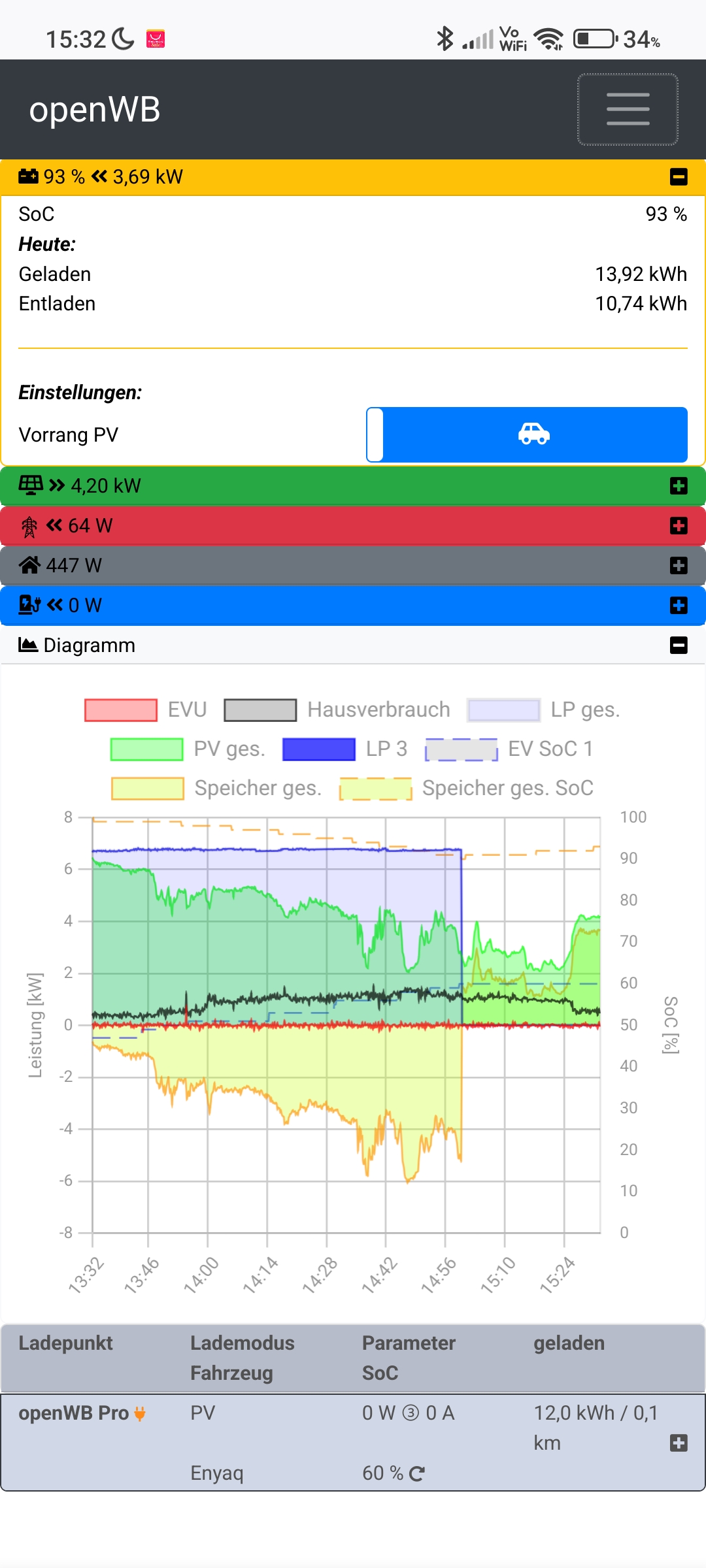

Wie ist das erwartete Verhalten wenn PV laden mit minimalem Ladestrom der Ausschalt SoC erreicht wird?
Bei mir führte das gestern (mit Beta 2) dazu, dass der Ladevorgang komplett gestoppt wurde und trotz
Vorrang PV: Auto
wurde Statt des Autos der Speicher wieder gefüllt.
Als Meldung wurde ausgegeben, "Laderegelung nicht freigegeben, da Einschalt SoC nicht erreicht."
Die Einstellung des möglichen Ladestroms anstatt der Leistung ist ebenfalls unpraktikabel, da man die Anzahl der Phasen nicht vorgegeben kann.
Und warum kann ich mach 32A einstellen, wenn für den Ladepunkt nur maximal 16A eingestellt sind?
