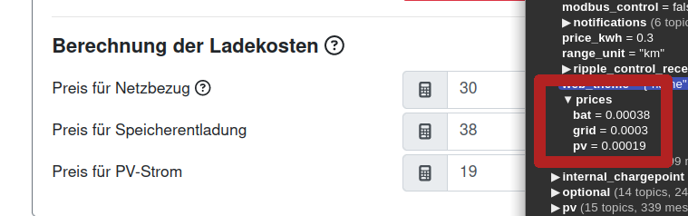

Re: Rückmeldungen openWb software 2.1.3 Beta 3 - Preis-Info im MQTT
Beitrag von Thomas aus W »
In der Oberfläche kann man ja Preise für Strom aus der PV, dem Akku und (wenn man keinen dynamischen Tarif hat) aus den Netz hinterlegen. Die gibt man da in ct/kWh an.
In welcher Einheit sind die denn im MQTT abgelegt?
Sieht nach "1000€ je kWh" aus...
Kann man das auf €/kWh ändern oder hat das Auswirkungen auf die internen Berechnungen (Ladekosten o.Ä.)?
Thomas aus W hat geschrieben: So Mär 10, 2024 12:53 pm In der Oberfläche kann man ja Preise für Strom aus der PV, dem Akku und (wenn man keinen dynamischen Tarif hat) aus den Netz hinterlegen. Die gibt man da in ct/kWh an.
Beim Essen kommen einem ja immer die besten Ideen und so ist mir gerade bei einem Teller Bratkartoffeln klar geworden, dass die Angabe im MQTT natürlich €/Wh ist und so gar keiner Korrektur bedarf...

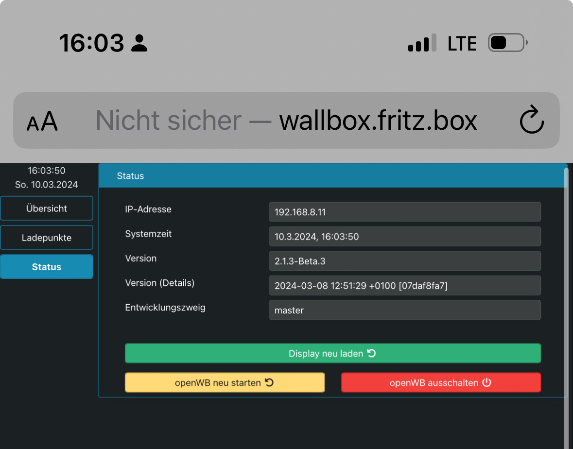

Der-Kieler hat geschrieben: So Mär 10, 2024 1:53 pm Vorschlag: Kann nicht einfach die Versionsnummer, die in der Oberfläche der Box angezeigt wird mit im Ankündigungsthread stehen? Damit wäre doch die notwendige Teansparenz gegeben. Zumindest erst einmal, bis das grundlegend behoben ist. (Wenn das dann überhaupt noch nötig ist. :-) )
Hier steht‘s doch: http://wallbox.fritz.box/openWB/web/display/
Aber ja, auf der System/System-Seite wäre das natürlich schon schöner.
Der-Kieler
Beiträge: 385
Wohnort: Kiel
Beitrag von Der-Kieler »
Das ist die Web-Seite für das Display in der Box, wenn ich das richtig sehe.
Ich habe custom Versionen ohne Display. Klar kann man die WebAdresse von Hand eingeben, aber könnte man die Seite nicht generell ins Menü einbinden, da man sich die Adresse sonst merken und eintippen muss. 😬
