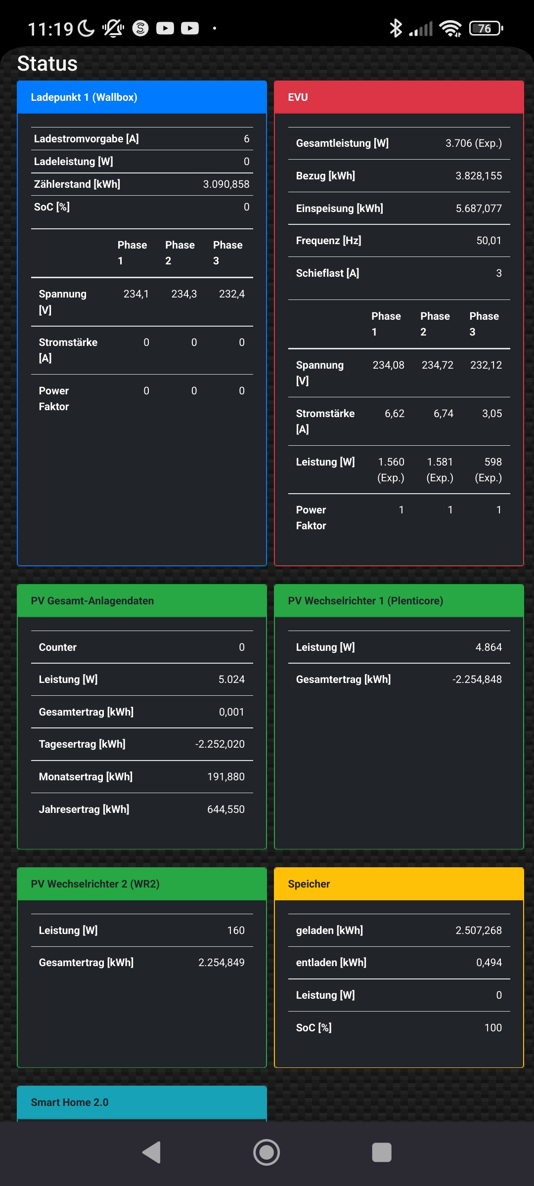

Ich betreibe schon lange eine openWB mit einem Kostal Plenticore! Klappt super!
Habe gestern noch zusätzlich einen shelly plug s+ eingefügt um mein Balkonkraftwerk von Growatt einzubinden.. Klappt soweit auch ganz gut glaube ich...
Allerdings verwirrt mich der Tagesertrag etwas? Wie kommt das zustande? An dem einen Wechselrichter plus und beim anderen minus? Wenn der Wert wenigstens stimmen würde... Aber das bkw hat heute noch nicht soviel erzeugt?
Kann mir jemand sagen wie ich das beheben kann?

Auf welchem Software-Stand bist Du?
Die OWB 2.x verwalten Zählerstände. Wenn es Kommunikationsprobleme gibt wird aber Zählerstand 0 gelogt und die Differenz zum letzten Zählerstand als negativer Ertrag ausgerechnet. Ist im Master-Stand schon adressiert.

Kingcastor hat geschrieben: So Mär 10, 2024 1:14 pm Hi!
Also ich hab die Version 1.9.271
Die Screenshots sind aber von einer 2er.
