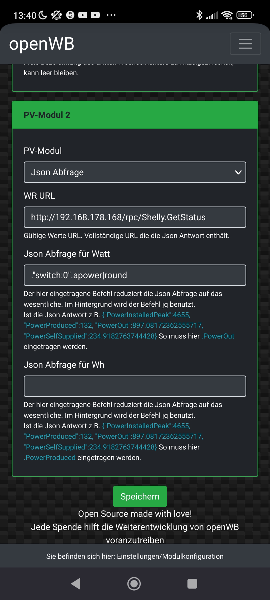

Habe gestern noch zusätzlich einen shelly plug s+ eingefügt um mein Balkonkraftwerk von Growatt einzubinden.. Klappt soweit auch ganz gut glaube ich...
Allerdings verwirrt mich der Tagesertrag etwas? Wie kommt das zustande? An dem einen Wechselrichter plus und beim anderen minus? Wenn der Wert wenigstens stimmen würde... Aber das bkw hat heute noch nicht soviel erzeugt?
Kann mir jemand sagen wie ich das beheben kann?
- (600 KiB) Noch nie heruntergeladen
- (503.82 KiB) Noch nie heruntergeladen

Auf welchem Software-Stand bist Du?
Die OWB 2.x verwalten Zählerstände. Wenn es Kommunikationsprobleme gibt wird aber Zählerstand 0 gelogt und die Differenz zum letzten Zählerstand als negativer Ertrag ausgerechnet. Ist im Master-Stand schon adressiert.

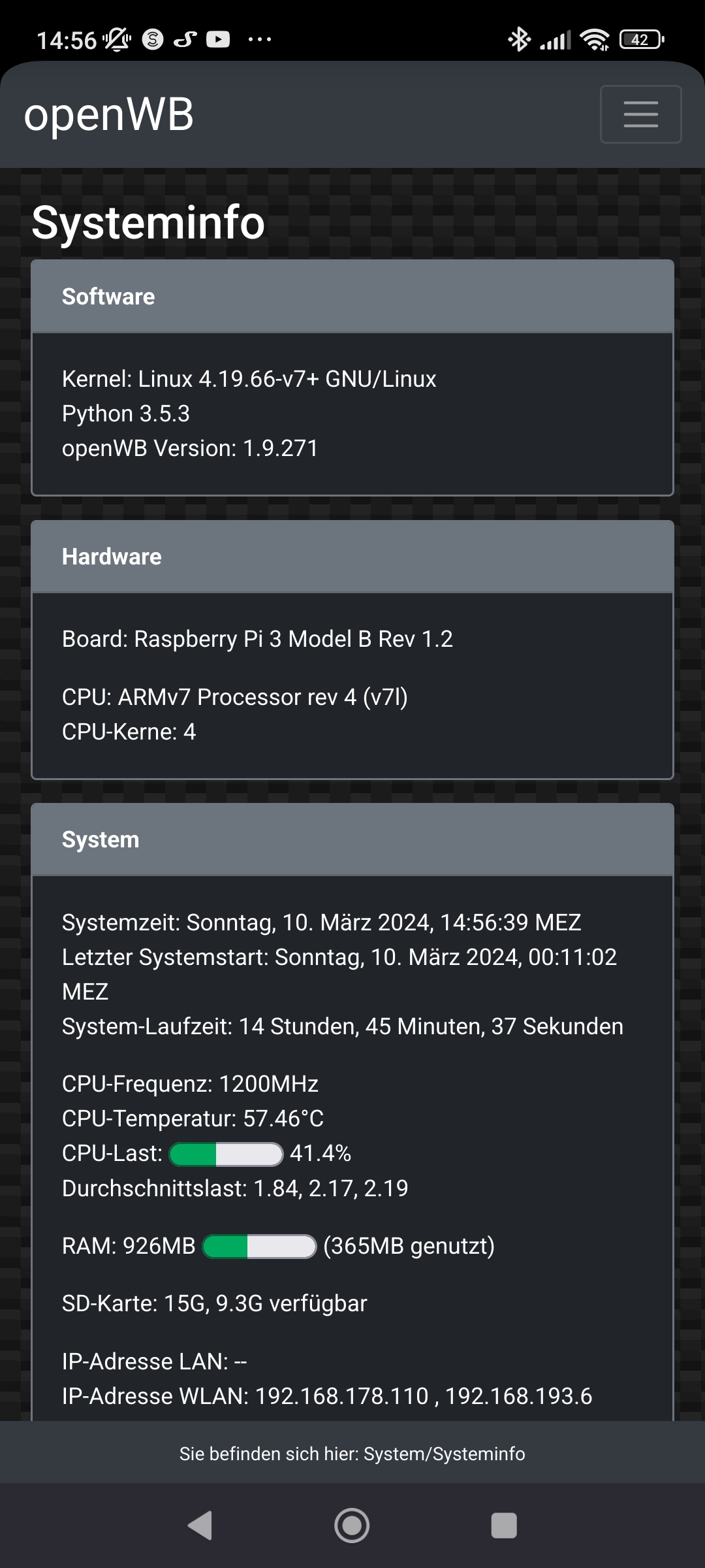

Also ich hab die Version 1.9.271
Hatte schon mit dem Gedanken gespielt mal ein Update zu machen aber getreu dem Motto "never Touch a running System" gehandelt... Außerdem hatte ich gelesen das es ab 2.0 kein WLAN mehr gibt.. Darauf wollt ich eigentlich nicht verzichten hmm...
Also gibt es keine Möglichkeit dieses Problem zu lösen? Bin leider kein Experte auf dem Gebiet

Die Screenshots sind aber von einer 2er.
- Beiträge: 20
- Registriert: Sa Mär 19, 2022 7:18 am
Re: Negativer Tagesertrag? Kostal und Shelly WR
Kann nur sagen was in den Einstellungen steht
