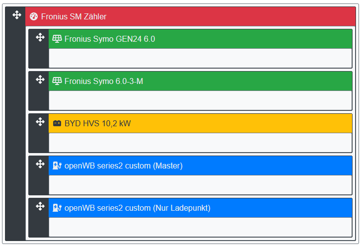

mischa68 hat geschrieben: Mo Mär 11, 2024 6:51 am Wenn bei mir der Speicher hinter (also eingerückt, die Begriffe hinter und unten verwirren leicht) dem WR angeordnet wird, stimmt bei mir der Hausverbrauch nicht, weil die Ladung in den Speicher zum Hausverbrauch addiert wird.
Genauso ist es bei mir auch. Wir haben also die gleiche Anordnung und das gleiche Problem. Bei mir stimmt es in dieser Anordnung jetzt auch. Alle +/- 20 Minuten bekomme ich noch eine "ungültiger Hausverbrauch" Meldung, die aber aufgrund der Verzögerung beim Lesen der Daten entstehen dürfte.
Zwischenfazit: Es handelt sich um einen Bug, der sich aber durch eine Anordnung, wie wir sie haben, umgehen lässt. Eigentlich gehört der Speicher innerhalb des Hybrid-Wechselrichters angeordnet.

Dann prüfe bitte mal nachts in deinen Tageslogs, ob die Akkuentladung mit PV-Produktion einhergeht.
ballistic
Beiträge: 15
Registriert: Sa Mär 09, 2024 9:29 am
Re: Falscher Hausverbrauch (Fronius, BYD)
Beitrag von ballistic »
zut hat geschrieben: Mo Mär 11, 2024 12:13 pm Dann prüfe bitte mal nachts in deinen Tageslogs, ob die Akkuentladung mit PV-Produktion einhergeht.
Ah, soweit habe ich noch gar nicht gedacht. Du meinst also, jetzt stimmt zwar die Produktionsseite, aber die Abnahme damit nicht mehr...
zut
Beiträge: 782
Has thanked: 37 times
Been thanked: 30 times
Beitrag von zut »
Ich hatte das Problem bei Kostal. Die längerfristigen Diagramme nehmen die Zählerstände statt die Leistung. Der Zähler hat die abgegebene Arbeit summiert, bei der Leistung kam aber die DC-Leistung (abzügleich Verlusten, und ohne Akkuladung) heraus. Daher kann es dann dazu, dass entweder die Leistungsbilanz oder die Arbeitsbilanz falsch waren, sprich Leistungen falsch zugeordnet hatten.
Das hatte sich erst gebessert, als ich die Abgabeleistung des Plenticore als Power aus dem Inverter gegeben habe. Danach konnte ich den Speicher einrücken und es hat gepasst, in beiden Fällen.
