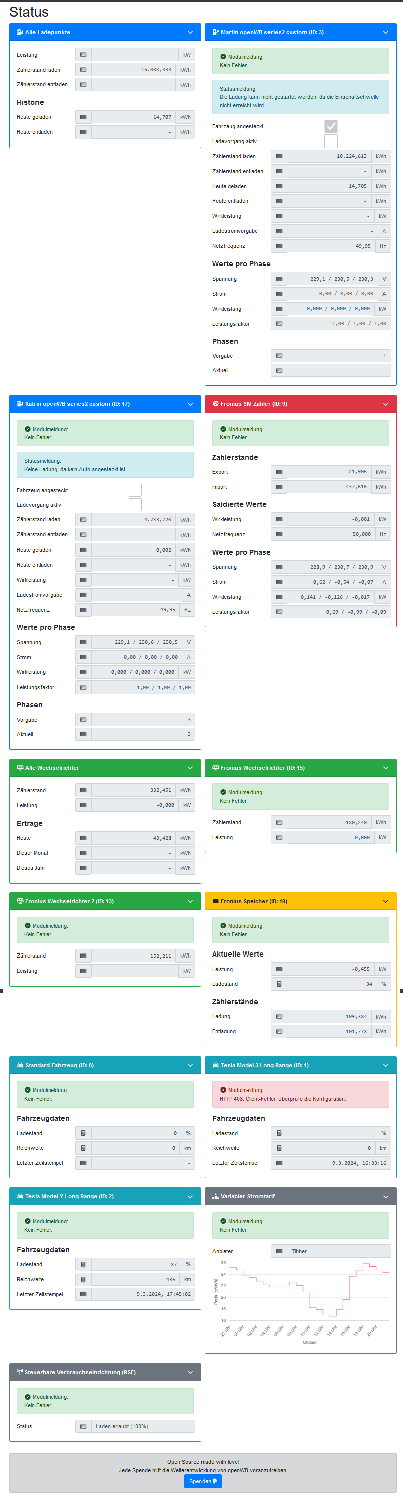

Nachdem ich sowohl das Forum abgesucht als auch mit trial & error nicht zum Ziel kam, hoffe ich, dass ihr mir weiterhelfen könnt.
Problem: Der Hausverbrauch ist nicht schlüssig. Ich weiß, dass er eigentlich das Delta zwischen Produktion und allen bekannten Verbrauchern ist. M. E. sind alle Verbraucher bei mir aufgeführt und zeigen auch die richtigen Werte. Dennoch ist der Hausverbrauch = 0 (bzw. negativ, was nicht angezeigt wird). Ich hoffe, die Screenshots zeigen das Problem. Aufgrund des Zeitversatzes stimmen die Werte zwischen dem Solarweb Portal und der openwb nicht 100 % überein.
Außer den zwei openWB, den beiden Wechselrichtern und dem BYD Speicher ("Fronius Speicher" im Screenshot) gibt es bis auf das Haus keine weiteren Verbraucher.
Folglich kann es eigentlich nur an der Anordnung der Komponenten liegen. Hier habe ich allerdings schon alles mögliche ausprobiert. Ich hoffe, ich habe einfach irgendetwas übersehen bzw. nicht richtig verstanden.
Info zur involvierten Hard- und Software

Zur Zeit meines Screenshots aus dem ersten Post (und das seit die PV Anlage um 7:20 erstmals Strom liefert) sind im Log ausschließlich Meldungen bzgl. ungültigem Hausverbrauch:
2024-03-09 09:55:11,364 - {control.counter_all:101} - {ERROR:MainThread} - Ungültiger Hausverbrauch: -443.33W, Berücksichtigte Komponenten neben EVU [{'id': 3, 'type': 'cp', 'children': []}, {'id': 17, 'type': 'cp', 'children': []}, {'id': 10, 'type': 'bat', 'children': []}, {'id': 15, 'type': 'inverter', 'children': [{'id': 13, 'type': 'inverter', 'children': []}]}]
Die Abweichung beträgt bis zu -2500.00W.

Klapp mal auf der Status-Seite alle Geräte auf, ob irgendwo eine Fehlermeldung oder ein negativer Verbrauch oder sowas zu sehen ist. Screenshot gerne hier posten.
Ist der Speicher per AC angebunden oder ist einer der WR ein Hybrid?

zut hat geschrieben: Sa Mär 09, 2024 6:24 pm Klapp mal auf der Status-Seite alle Geräte auf, ob irgendwo eine Fehlermeldung oder ein negativer Verbrauch oder sowas zu sehen ist. Screenshot gerne hier posten.
Bis auf den nicht angesteckten Tesla scheint alles OK zu sein. Wobei ich das auch morgen nochmal prüfe, wenn die Sonne wieder scheint.
(142.32 KiB) Noch nie heruntergeladen
Der Speicher ist direkt an den Hybrid WR angebunden (habe die Details in meinem ersten Post ergänzt).
