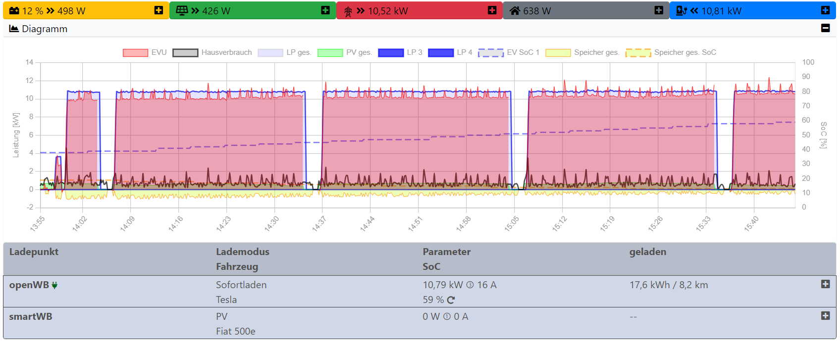

ich habe die openWB heute auf die SW 2 upgedatet. Bin im Beta, da im Release der Tesla SoC nicht funktionierte.
Nun bin ich gerade am Sofortladen und die Ladung bricht im 30 Min Takt ab. Das war mit der 1.9 SW nicht der Fall. Hat jemand ähnliche Erfahrungen machen müssen?

Der Weg über den Support war mir soweit klar und ich habe den jetzt auch genutzt.
Ich ging bei meiner Problematik jedoch von einem Anwendungs-/ Einstellungsfehler meinerseits aus und habe deswegen
die Frage hier platziert. Hätte ja sein können, dass noch jemand das gleiche beim Umstieg erlebt hat.

durchaus, aber ohne Logs ist das unmöglich zu analysieren.
