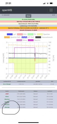

Erst wenn das Device durch openwb geschalten wird, wird diese grün. Auch dann erst wird die Laufzeit mitgeschnitten.
Somit ist das beschrieben Verhalten normal.

Re: SDM 630-Modbus-V2 mit Elfin EE11 als EVU-Übergabepunkt
Anbei der Screen vom Bekannten.
Die Heizung wird mit shelly3em gemessen.

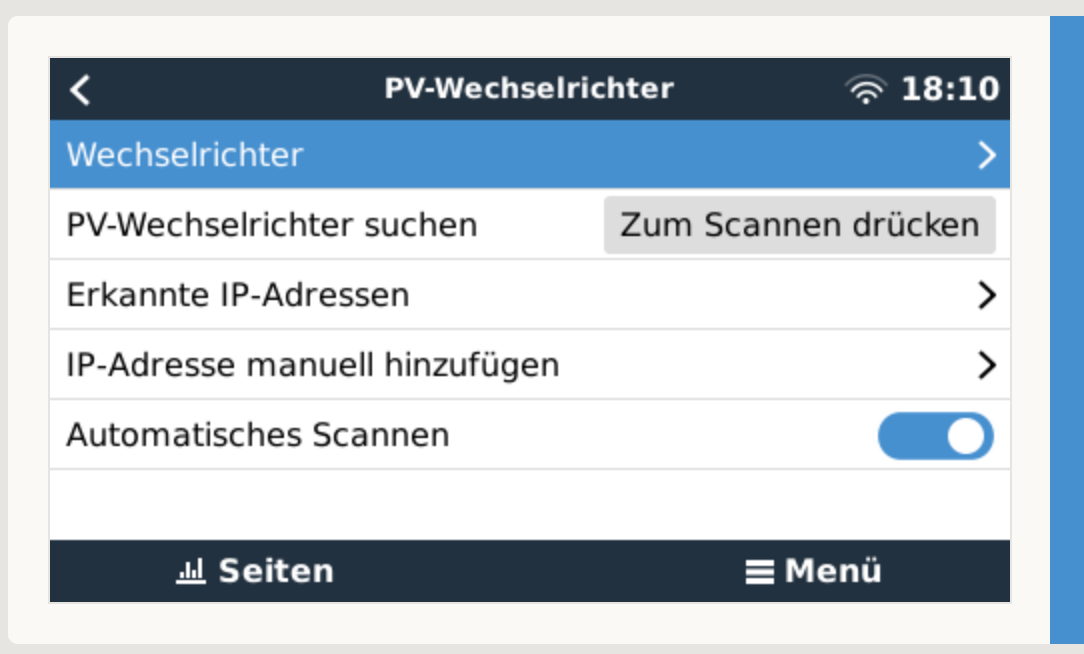

Im Victronsystem gibt es auch einen Punkt: PV Anlage hinzufügen -> suche nach IP

Danke @openWB,
dann bin ich verwirrt, wie andere ihre PV über shelly einbinden konnten - oder ich habe das falsch verstanden.
Laut Screenshot gibt es den angesprochen Menüpunkt wo man die P Adresse für eine PV-Wechselrichter hinterlegen kann. :?:
Ich dachte, man kann das bei euch gekaufte KIT "entkitten" in dem ich wieder die IP Adresse im Netzwerk sehen und in dem Menüpunkt hinterlegen kann. Wollte es ja extra nicht wegwerfen :-(

In der openWB kannst du das Kit ja verwenden, dort sind die entsprechenden Zähler programmiert, aber nicht in einem Victron System!

Floki hat geschrieben: Di Mär 12, 2024 5:08 pm Hallo DerNeueDet :-)
andere binden ihre "Balkonkraftwerke" über die Shelly in das Victronsystem ein. Eben über TCP IP.
Ja du hast recht, Victron kennt nur die von der genannten Typen - deswegen habe ich ja getauscht. Denke das dies für Regelung notwendig ist - ich will ja nur darstellen (siehe og. Shelly).
Aber nicht out of the Box. Da werden Scripte im Venus OS eingebaut.
Zumindest habe ich das hier so gefunden: https://www.youtube.com/watch?v=GwpDlC0s7vs
Um ein ex Kit einzubauen müsstejemand (Du??) passende Scripte schreiben um die Modbus Register auszulesen und in das Venus OS zu bringen.
