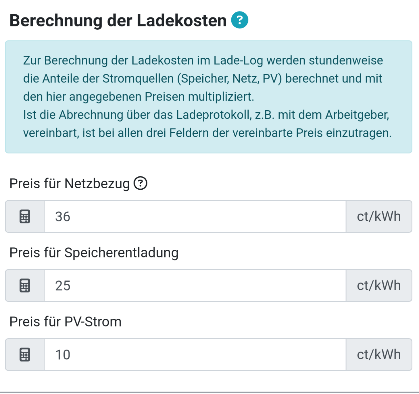

Open hat geschrieben: Mo Mär 18, 2024 12:14 pm Selbst wenn ich PV und Speicher hätte, wäre es gerade für den Firmenwagen egal. weil ich dort keinen Strom aus der PV/Speicher einspeisen darf, ohne gleich als Stromanbieter zu gelten. Aber das ist ein anderes Thema.
Stimmt so nicht ganz:
Wenn Du einen Firmenwagen hast, darfst Du keine dynamischen Stromtarife nutzen, solange Du nicht einen geeichten Zähler hast, der die Ladesitzungen intern speichert. MID konform reicht dann nicht mehr...
Den Strom aus der PV/Speicher/Netz darfst Du mit Deinem Arbeitgeber zu dem Preis des Netzbezuges abrechnen, wenn bestimmte steuerliche Voraussetzungen drum herum passen.
Daher auch der Satz in der openWB, dass bei Abrechnung mit dem Arbeitgeber in allen 3 Feldern der gleiche Preis stehen muss.

Open hat geschrieben: Di Mär 19, 2024 11:56 pm Übrigens, die 3 Felder werden ignoriert sowie der der variable Stromtarif aktiviert wurde. Oder?
Das ist genau der Knackpunkt, warum Du den Zählerstand am EVU-Punkt brauchst:
Beim dynamischen Tarif ist der "Preis für Netzbezug" dynamisch, wird hier also ignoriert.
Preis für PV- und Speicher Bezug werden berücksichtigt (Fällt bei Dir zwar weg, ist aber halt so, das wird für Deinen Sonderfall vermutlich keiner "ausbauen" wollen)
Daher muss der EVU-Bezug beim dynamischen Stromtarif auch in Deinem Fall über den Zählerstand am EVU-Punkt berechnet werden, um die Anteile korrekt zuzuordnern (In Deinem Fall zwar 100%, 0%, 0%. Aber es muss halt trotzdem berechnet werden)
