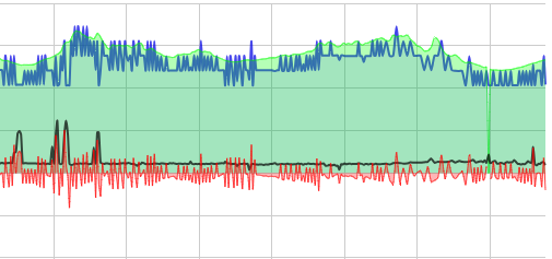

Regelverhalten
Eingestellt ist Regelmodus "Individuell" mit min=-0,5 und max=-0,2
Beim PV-Laden kommt es zu einem unsteten Regelverhalten (siehe Bild).

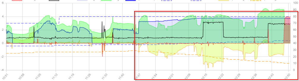

Zielladen vs. Phasenumschaltung:
Ich habe heute mal ein Ziel mitten am Tag und nicht nur morgens eingestellt (einmalig 17.03.24 13:30 Uhr, 65%SoC).
Es wurde zunächst je nach Überschuss hin und wieder mit 1 Phase geladen. Dann hat das Einschalten zum Erreichen des Ziels begonnen.
Rechnerisch richtig, wenn mit 3 Phasen und 14A geladen würde, ca. um 11:47 Uhr.
Jedoch ist er bei 1 Phase geblieben, hat den Strom nach und nach auf 16A erhöht, da das Ziel in Gefahr ist, aber nicht höher (20A würden auf 1 Phase noch gehen, vermutlich geht die Berechnung von 3 Phasen aus).
Jedoch wurde leider nicht auf 3 Phasen umgeschaltet, das wäre zum Erreichen des Ziels aber nötig gewesen.
