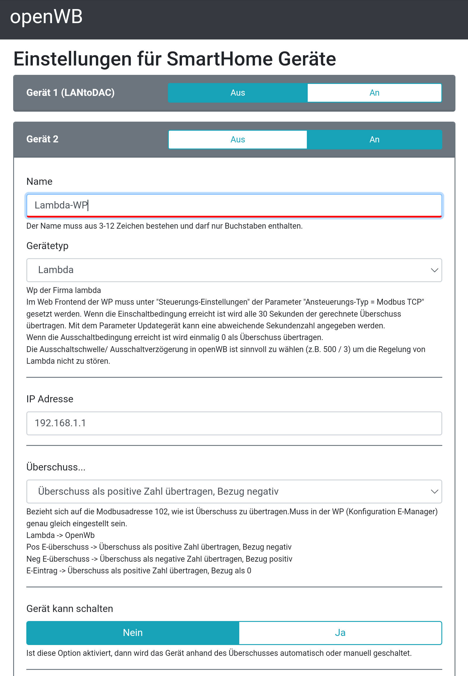

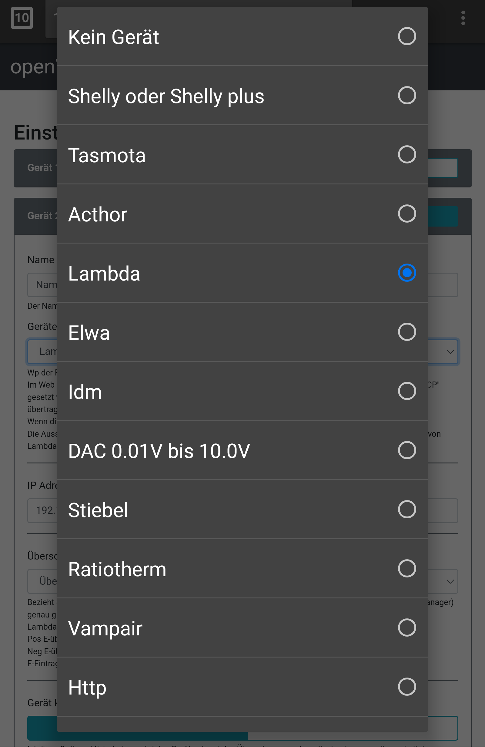

Du brauchst nichts weiter, wenn die Lambda-WP per LAN im selben Netzwerk wie die openWB hängt.tiffman hat geschrieben: Mo Mär 18, 2024 9:44 amGenau hier habe ich meine Verständnislücke. Welches Gerät wäre das?Gero hat geschrieben: Mo Mär 18, 2024 6:43 am Kurz zusammengefasst: Im smarthome gibt es ein Gerät, welches nativ die Lambda anspricht und ihr den zu verbratenden überschuss mitteilt. Vermutlich per modbus/tcp in genau die passenden Register.
Oben habe ich ja meine derzeitigen Geräte aufgelistet, wenn ich nun z. B. eine openWB series2 custom dazu kaufen, welches Gerät brauche ich dann noch zusätzlich, um die Lambda nativ anzusprechen?
Man wechselt einfach innerhalb der openWB-sw2 unter "Einstellungen -> Konfiguration -> Smarthome" auf den SH-Bereich, sucht das Gerät Lambda aus und gibt dort die gewünschten Parameter der Lambda ein. Natürlich muss die Lambda mit openWB sprechen könne, weshalb bei ihr gewisse Voreinstellungen zu treffen sind (Port, Fernsteuermodus etc.). Das haben schon andere durchgeführt und in passenden threads zu lambda hier im Forum dokumentiert.

keins, so die Lambda-WP im selben LAN wie die openWB hängt. Im smarthome der openWB kannst du auch Shellies, AVM-Funksteckdosen oder Heizstäbe überschussabhängig ansteuern. Ob da nun hinten der Geschirrspüler, Waschmaschine oder eine Poolpumpe dranhängt, entscheidest Du. Es gibt auch generische smarthome-Geräte, die Du über MQTT oder http einbinden kannst.tiffman hat geschrieben: Mo Mär 18, 2024 9:44 am ...wenn ich nun z. B. eine openWB series2 custom dazu kaufen, welches Gerät brauche ich dann noch zusätzlich, um die Lambda nativ anzusprechen?

Gar keins in "Hardware". Die openWB spricht direkt über Modbus/TCP mit der Lambda. In der SmartHome Konfiguration muss ein Gerät mit dem Typ "Lambda" eingerichtet werden.tiffman hat geschrieben: Mo Mär 18, 2024 9:44 amGenau hier habe ich meine Verständnislücke. Welches Gerät wäre das?Gero hat geschrieben: Mo Mär 18, 2024 6:43 am Kurz zusammengefasst: Im smarthome gibt es ein Gerät, welches nativ die Lambda anspricht und ihr den zu verbratenden überschuss mitteilt. Vermutlich per modbus/tcp in genau die passenden Register.
