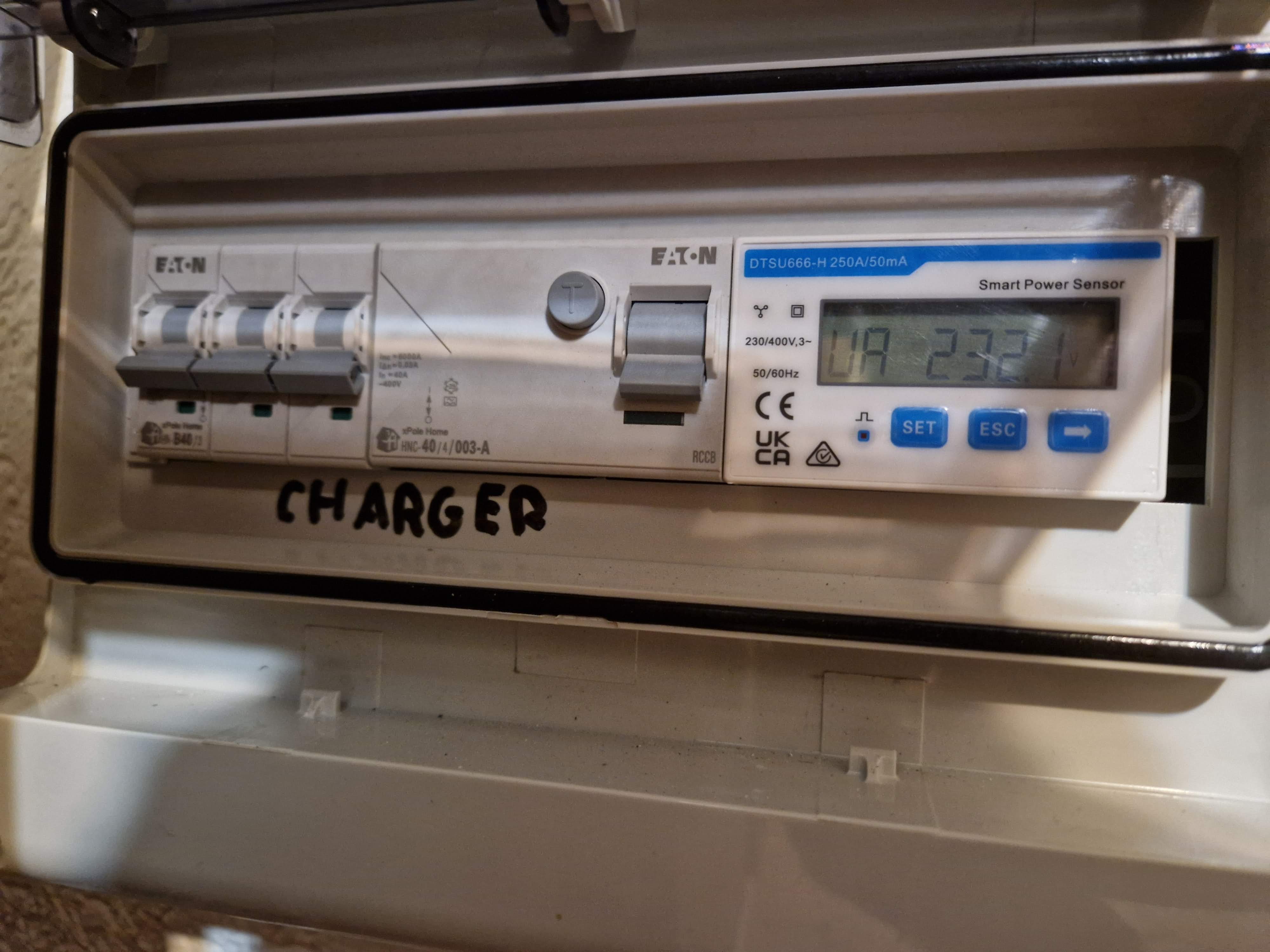

• Vorbereitend für die Wallbox wurde bereits ein Kabel von der Hauptverteilung in die Garage gezogen. Auf dem Bild anbei sieht man den verbauten FI.

  1. Brauche ich die Option "Fi Typ B DC Fehlerstromüberwachung"? Anbei ein Bild auf dem ihr den FI seht, von dem das Kabel in meine Garage abgeht.

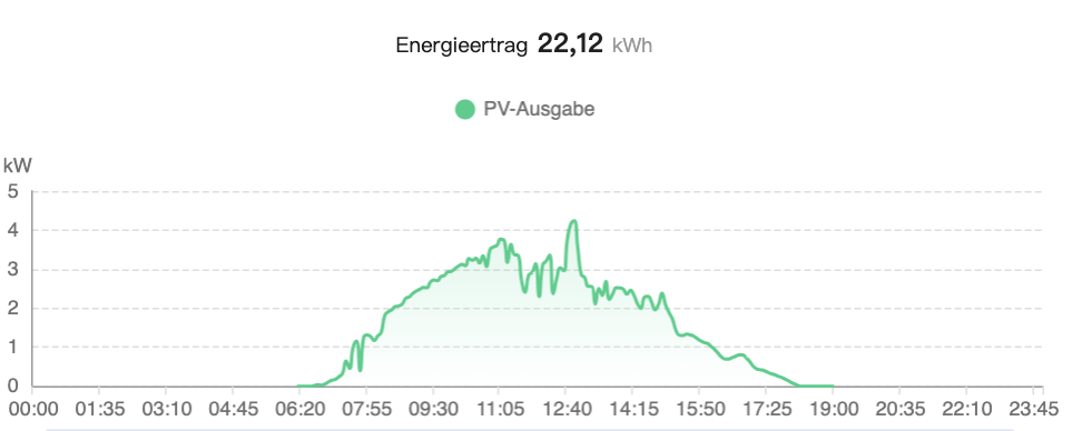

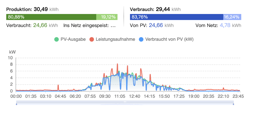

prinzipiell funktioniert Huawei (Dongle) auch mit Wlan - wenn's stabil ist
wenn Huawei verbaut wird, und das Huaweiportal zur "Datenaufzeichnung" genutzt werden soll, würde ich auch einen Huawei Power Sensor verbauen.
Beispiele
ohne Power Sensor
Bildschirmfoto 2024-03-18 um 08.51.26.png (59.93 KiB) 9729 mal betrachtet
mit Power Sensor
Bildschirmfoto 2024-03-18 um 08.52.23.png (113.92 KiB) 9729 mal betrachtet
allerdings braucht es dann eine Lösung für openWB - die direkte Huawei Anbindung an openWB funktioniert leider nicht mehr mit der 2.x wie vorher mit der 1.9x
