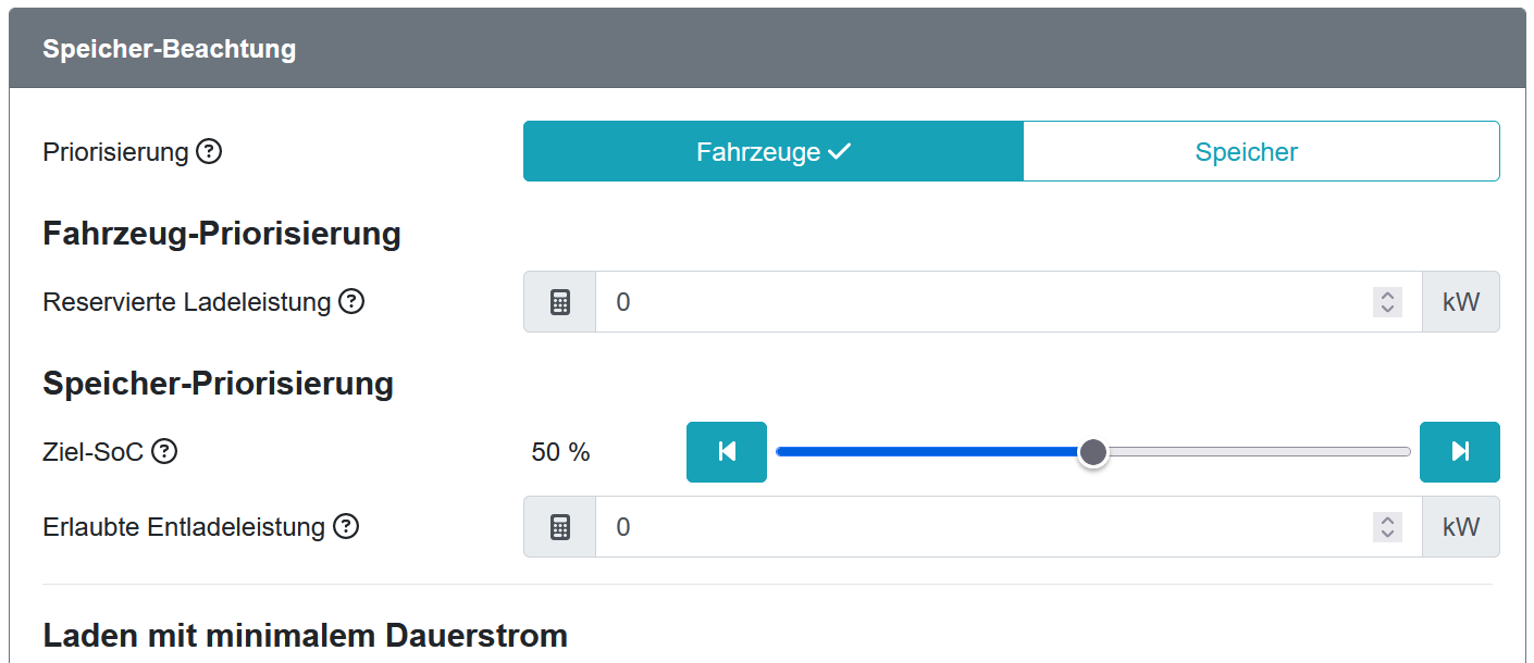

aiole hat geschrieben: Di Jan 16, 2024 8:53 pm Deshalb - neue Bezeichner ausdenken.
Wären die Einstellungen vielleicht verständlicher, wenn man sie wie folgt gruppiert?
Außerdem habe ich "Minimaler Entlade-SoC" habe ich nach "Ziel-SoC" umbenannt und vor "Erlaubte Entladeleistung" geschoben.

Die Gruppierung ist für mich verständlicher.
Min. Entlade-SoC (bis zum dem Speicher-Prio greift) finde ich allerdings passender. Ziel-SoC wird auch schon beim Zielladen der EV verwendet. Das sollten wir nicht mit dem Speicher mischen.
Dann würde ich der Vollständigkeit halber noch "des Speichers" bei den Leistungen und dem min. Entlade-SoC ergänzen, damit es idiotensicher wird.

Sollte die "Erlaubte Entladeleistung" bei der Gelegenheit nicht gleich in "Zusätzliche Entladeleistung" geändert werden?
Die Entladung des Speichers kann durchaus mal höher als die Erlaubte Entladeleistung sein, das ist ja keine Begrenzung.
Es ist ja die Leistung, die oberhalb des Minimalen Entlade SoC zusätzlich aus dem Speicher entnommen wird, um diesen bis zum Minimalen Entlade SoC zu entladen.
Dann sollte vermutlich noch der Hilfetext für Prio Speicher ergänzt werden.
Mein Vorschlag hierzu z.B:
Bei Priorisierung "Speicher" wird der Speicher unterhalb des "minimalen Entlade-SoC" priorisiert geladen.
Oberhalb des "Minimalen Entlade-SoC wird die gesamte PV-Leistung und ZUSÄTZLICH die "erlaubte Entladeleistung" des Speichers zum Fahrzeugladen verwendet.

"erlaubte Entladeleistung" heißt, dass sich openWB nicht mehr als diese aus dem Speicher nimmt. Wenn sich parallel noch andere Verbraucher am Speicher bedienen, hätte das erst mal nichts mit openWB zu tun. => ev. so: "zum EV-Laden erlaubte Entladeleistung" ?
Wir sollten bedenken, dass der Speicher nur "passiv" - also nur durch Fahrzeugladen - ja/nein - gesteuert wird.
=> "Bei Priorisierung "Speicher" wird der Speicher unterhalb des "minimalen Entlade-SoC" priorisiert geladen, da er dort nicht für das Fahrzeugladen verwendet wird. Oberhalb des "Minimalen Entlade-SoC" wird die gesamte PV-Leistung und ZUSÄTZLICH die "erlaubte Entladeleistung" des Speichers zum Fahrzeugladen verwendet."

Zu Gruppieren noch ein Hinweis/Frage:
Die Einstellung "reservierte Ladeleistung" scheint für beide Modi zu gelten, soweit der Speicher unter 100% liegt:
Die "reservierte Ladeleistung" des Speichers wird von der Regelung auch bei "Fahrzeuge"-Vorrang NICHT für das Fahrzeugladen verwendet und bleibt immer dem Speicher vorbehalten, sofern dieser nicht zu 100% geladen ist.
Beim Hilfetext für den Minimalen Entlade-SoC noch ein Verbesserungsvorschlag, um Verwechselungen zu vermeiden:
Ein vorhandener Speicher wird im Modus "Speicher"-Vorrang mit der erlaubten Entladeleistung höchstens bis zu dem hier eingestellten Ladestand entladen.

ChristophR hat geschrieben: So Mär 24, 2024 1:15 pm Die Einstellung "reservierte Ladeleistung" scheint für beide Modi zu gelten, soweit der Speicher unter 100% liegt:
Ich denke nicht, dass die "Reservierte Ladeleistung" auch für Speicher-Vorrang gilt. Allerdings finde ich dann das Wort "auch" in der Beschreibung für irreführend.
