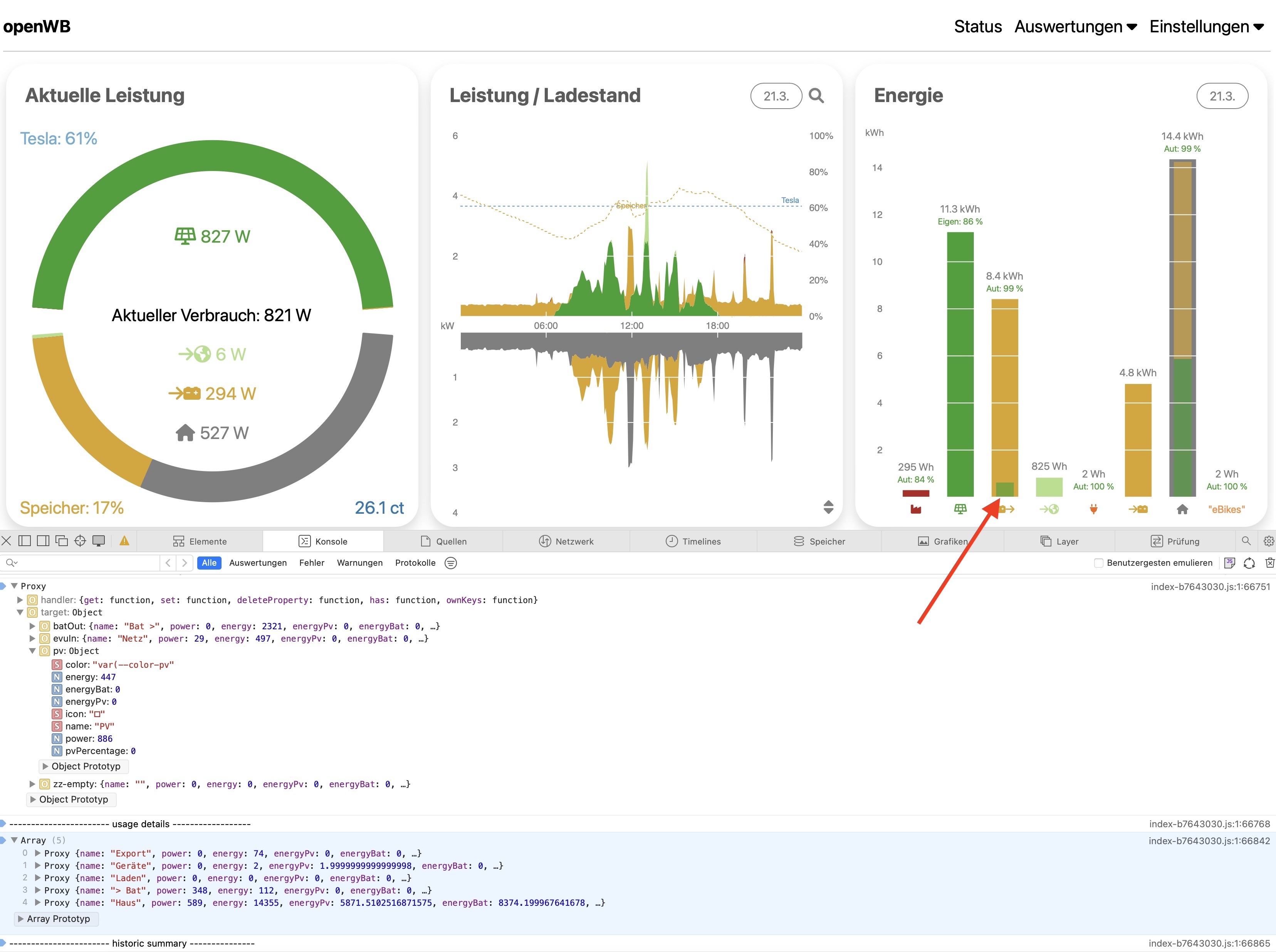

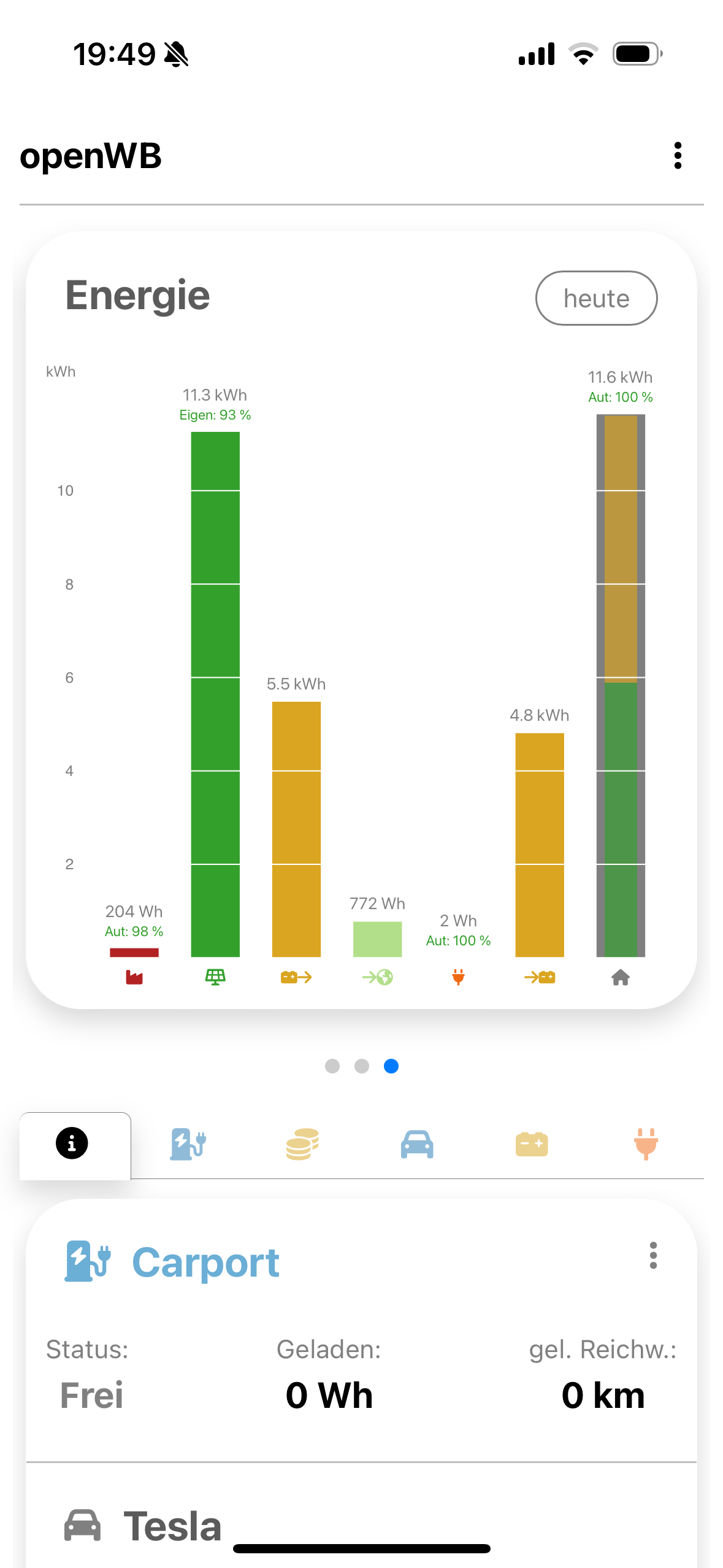

Heutemal ein einfaches Rechenbeispiel. Die Autarkie müsste eigentlich bei 98% liegen. Es werden aber 100% angezeigt. Welche Daten benötigst du von wo, um die Berechnung zu prüfen?
electron hat geschrieben: Mi Mär 20, 2024 5:49 pm Das könnte an Ungenauigkeiten bei der Rundung liegen. Ohne die genauen Werte zu sehen ist das aber schwer zu beurteilen...
kai9555 hat geschrieben: Di Mär 19, 2024 6:14 pm Wenn ich etwas Netzbezug habe und mir dort 99% Autarkie angezeigt werden, dann dürfte ich doch bei den anderen Balken nicht überall 100% haben oder?

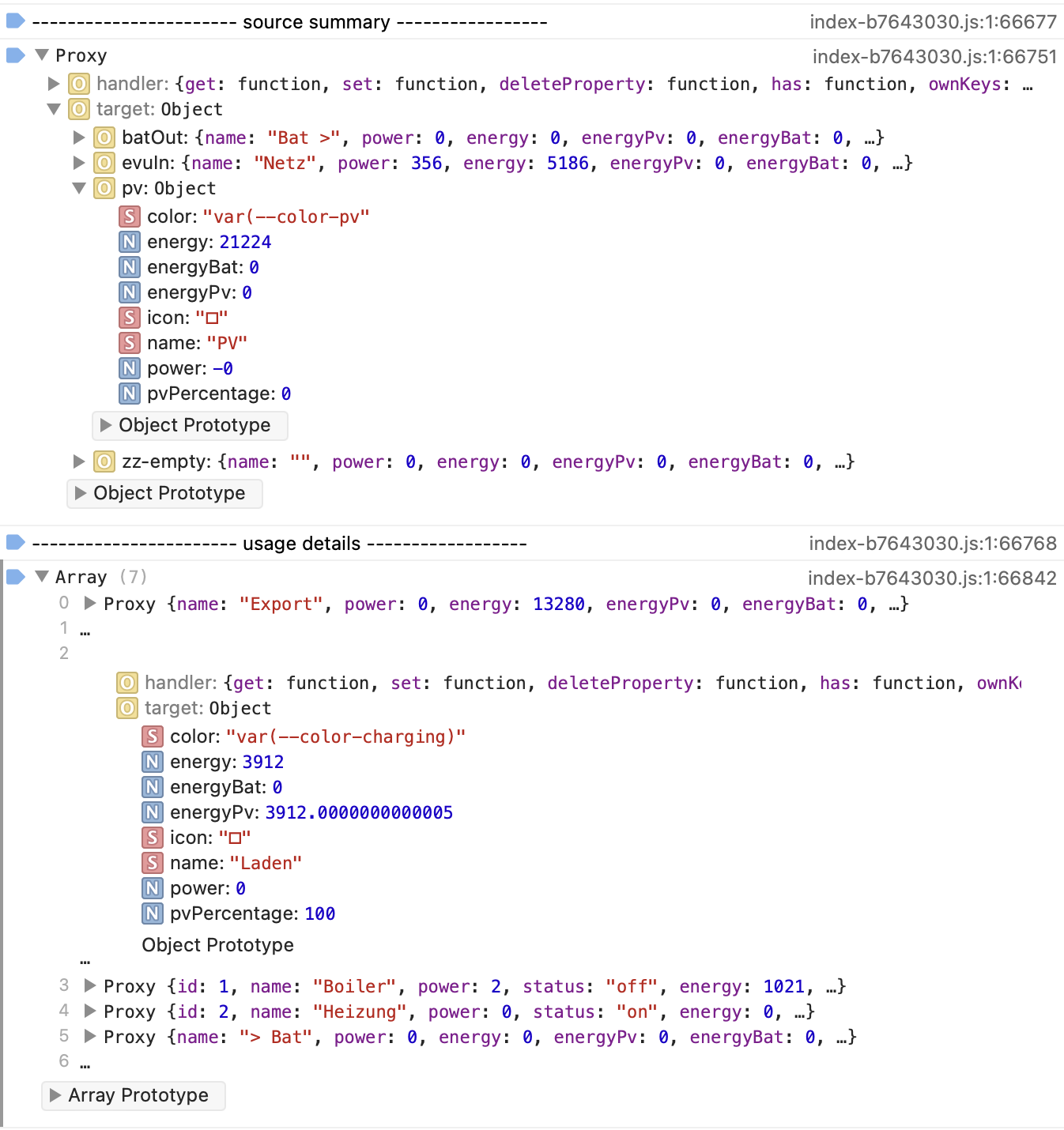

Wenn Du den Debug-Modus für das Theme einschaltest, werden in der Browser-Konsole "source summary" und "usage details" angezeigt. Interessant sind jeweils die Energie-Werte für EVU, PV, Batterie, Laden, Hausverbrauch:

kai9555 hat geschrieben: Do Mär 21, 2024 6:52 pm Welche Daten benötigst du von wo, um die Berechnung zu prüfen?

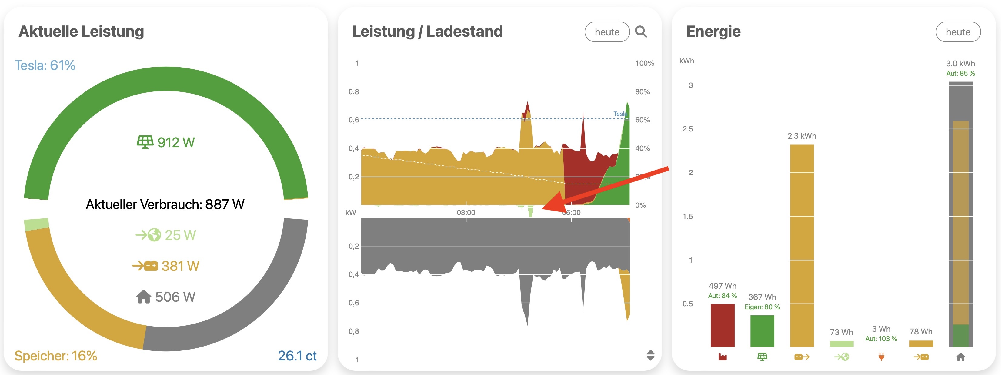

Zum weiteren Test bin ich heute auf das aktuelle Master 2024-03-21 07:55:09 +0100 [a29f40eca] gegangen. Dort ist mir als erstes im mittleren Graphen ein Ausschlag aufgefallen, der dort nicht hingehört. Bezüglich der potenziell scheiternden MQTT Verbindung melde ich mich im laufe des Tages.
kai9555 hat geschrieben: Do Mär 21, 2024 9:26 am Ich bin mal auf Beta 2024-03-12 16:32:25 +0100 [5c912555a] zurück gegangen. Nun funktioniert es wieder. Irgendwas hat sich geändert mit dem Release...

Hilft dir das wirklich wenn ich das einen Tag später mache? Ich sehe da keine historischen Werte von gestern...habs dir dennoch angehangen und noch einen Pfeil zu einem merkwürdigen Autarkie-Balken bei der Batterie hinzugefügt :)
electron hat geschrieben: Do Mär 21, 2024 9:08 pm Wenn Du den Debug-Modus für das Theme einschaltest, werden in der Browser-Konsole "source summary" und "usage details" angezeigt. Interessant sind jeweils die Energie-Werte für EVU, PV, Batterie, Laden, Hausverbrauch:

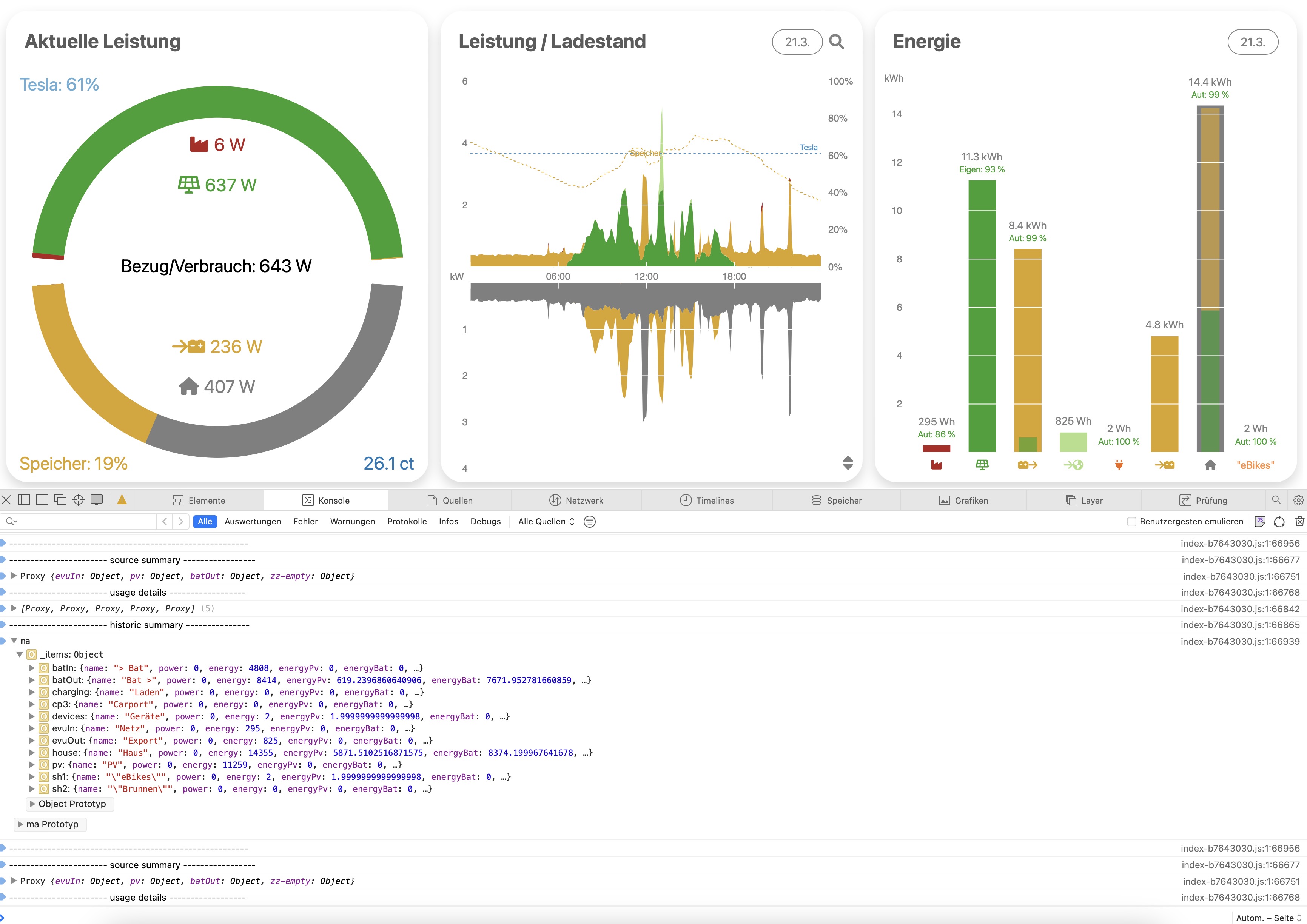

Wenn Du im UI auf gestern umstellst, werden in der Console auch die entsprechenden Werte angezeigt
kai9555 hat geschrieben: Fr Mär 22, 2024 6:57 am Hilft dir das wirklich wenn ich das einen Tag später mache? Ich sehe da keine historischen Werte von gestern...habs dir dennoch angehangen und noch einen Pfeil zu einem merkwürdigen Autarkie-Balken bei der Batterie hinzugefügt :)

Ja da habe ich gemacht..siehe Screenshot.
electron hat geschrieben: Fr Mär 22, 2024 7:18 am Wenn Du im UI auf gestern umstellst, werden in der Console auch die entsprechenden Werte angezeigt

Oh sorry, das hatte ich überlesen.
Für die Werte von gestern ist die "historicSummary"-Struktur massgebend. Ist auch in der Console.

Ok ich lerne auch noch dazu :) Hier die Werte. Mir ist auch aufgefallen, dass sich der Autarkiewert "Netzbezug" von der Beta die ich gestern noch installiert hatte (98%) mit der aktuellen Release Version, die ich heute morgen installiert habe auf 86% geändert hat.
