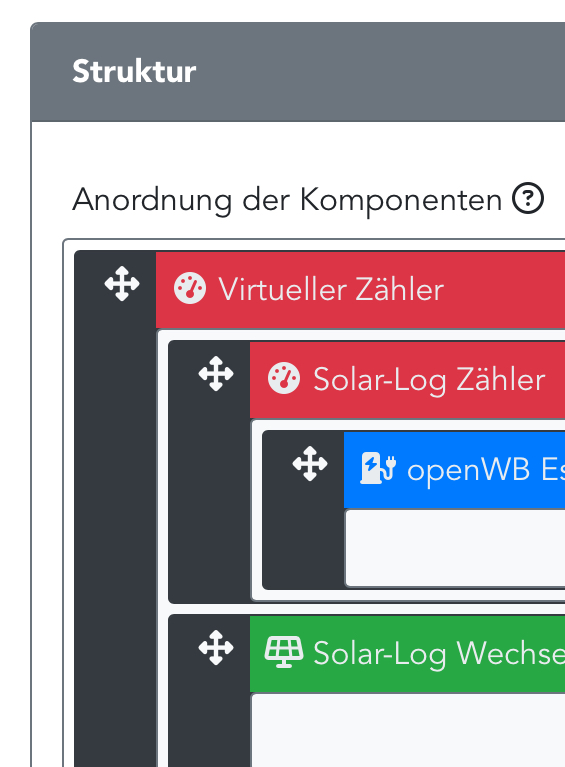

Damit bekomme ich korrekte Werte für den EVU-Punkt.
Hausverbrauch wird aber leider durchgängig mit „0“ angezeigt.
