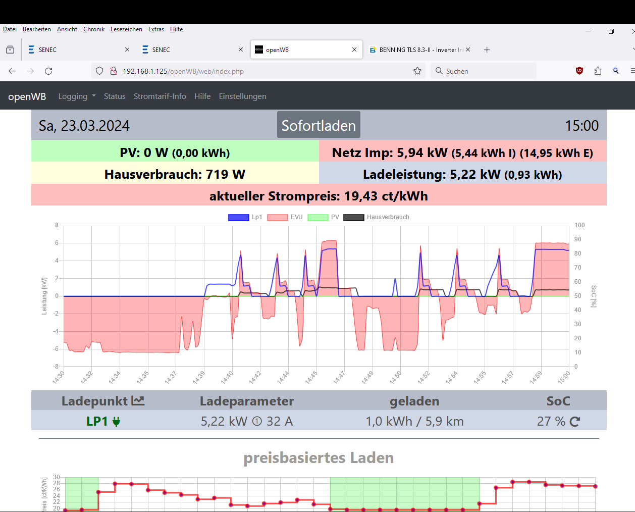

Es ist das gleiche Auto an der gleichen Wallbox mit den gleichen Einstellungen wie zuvor. Die Ladepunktanbindung steht auf Serie1/2 Autoerkennung.
So siehts dann aus

Bitte die Frage beantworten.
=> screenshot der Statusseite vom blauen Ladepunkt
-> unten: die "Werte pro Phase"
