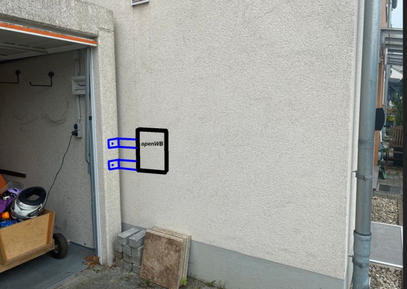

danke für die Antwort. Standfüße will ich vermeiden, das gefällt mir optisch überhaupt nicht. deswegen ja die zwei Alternativen für die Befestigung im WDVS, die Dübel sind mit 8 Kilo angegeben, die WB darf also 32 Kilo wiegen, dem Vertraue ich.
anbei die Situation.

Idee zur Entkopplung:
An der Garage ist so eine Befestigung deutlich besser aufgehoben als am WDVS. Genau dafür eignet sich Stahl (feuerverzinkt) besonders gut. Man kann es auch ganz schick mit nur einer Halterung realisieren.
Wichtig ist, 3...5cm Abstand zum WDVS zu halten, um Verschmutzung zu vermeiden und den Wasserablauf nicht zu behindern.
