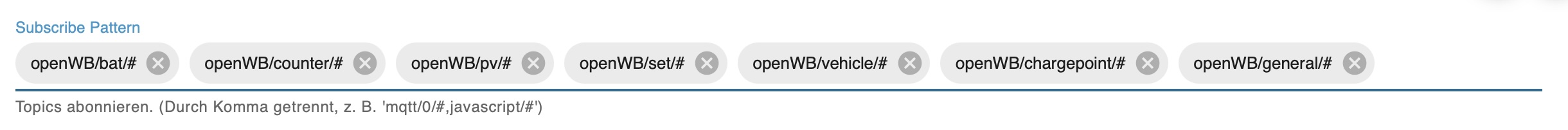

Zusätzlich bekomme ich keine MQTT Werte mehr. Sowohl im iobroker Client - abgefragte Topics:
(73.42 KiB) Noch nie heruntergeladen
und auch der MQTT Explorer bleibt stumm:
1x openWB series2 standard+ // 1x openWB Pro // EVU Modul: E3DC // SOC Modul: Tesla/ VW // HA: ioBroker

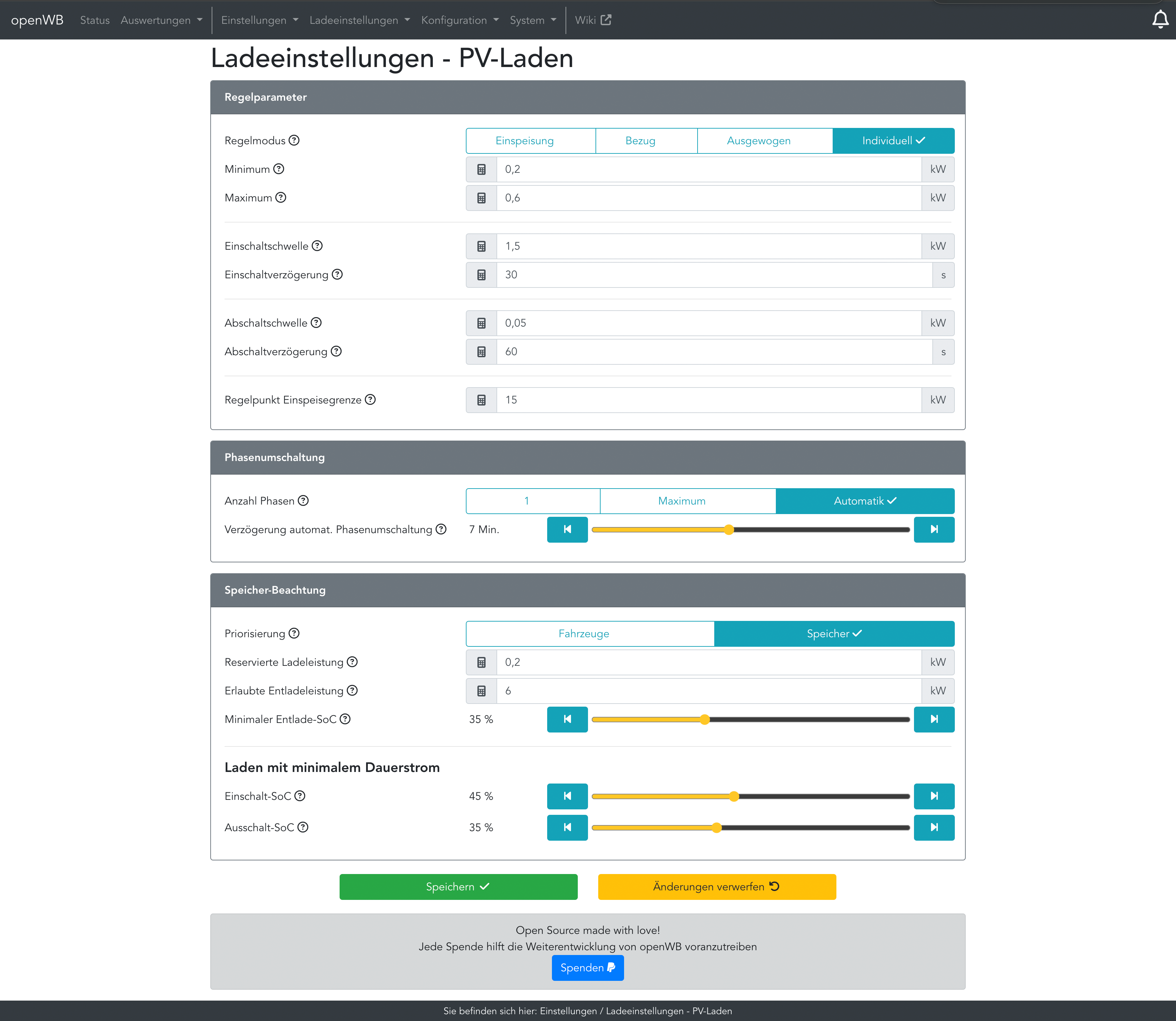

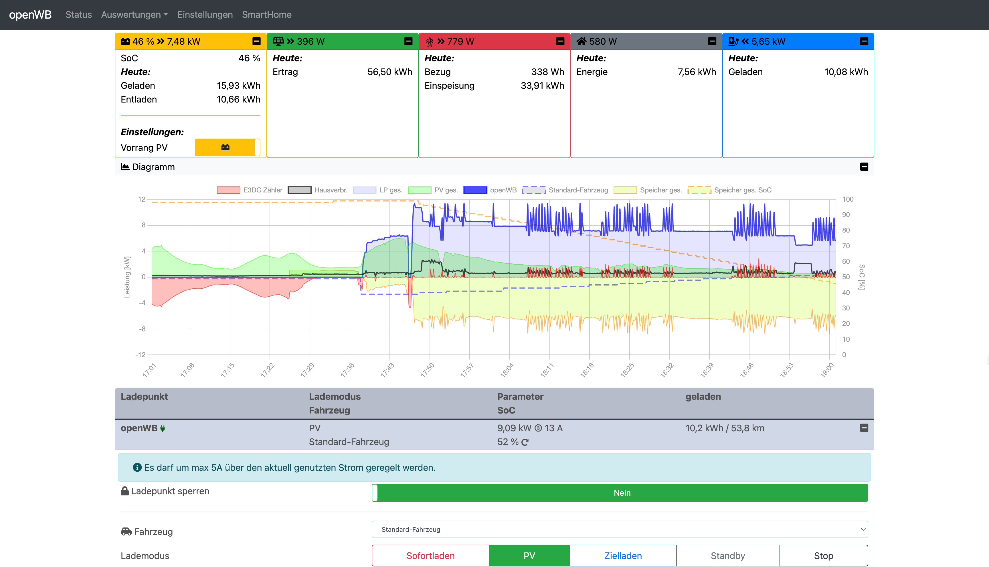

Ich habe wieder das Problem, das eigentlich mal behoben war, dass beim Laden bei wenig PV-Leistung der Speicher hinzugezogen wird, aber ständig über die max. erlaubte Entnahme aus dem Speicher gegangen wird. Was dann zu den Schwingungen führt. Ablauf ist, der Ladevorgang beginnt, dann geht die Ladeleistung plötzlich bis deutlich über 6kW aus Speicher + PV-Leistung (die liegt bei Ladebeginn noch um 2 kW und im weiteren Verlauf dann bei < 1kW). Dann erfolgt die Runterregelung, da vom EVU gezogen wird. Und das schwingt dann munter. Ab und an komischerweise ohne die Schwingung, dann wieder mit.
Nach 18:35 Uhr war dann noch die Mikrowelle kurz an und direkt danach ging es mit der Schwingung weiter. Im Screenshot von der Oberfläche sieht man auch gut die Werte. Aus dem Speicher kommen 7,48 kW, von der PV 396 W, Hausverbrauch ist 580 W. Vom EVU kommen 779 W und die openWB lädt gerade mit 9,09 kW. Nach meinem Verständnis sollte die openWB zu keinem Zeitpunkt mit mehr als 6kW + PV laden.

Candid hat geschrieben: Di Apr 02, 2024 5:25 pm Aus dem Speicher kommen 7,48 kW, von der PV 396 W, Hausverbrauch ist 580 W. Vom EVU kommen 779 W und die openWB lädt gerade mit 9,09 kW. Nach meinem Verständnis sollte die openWB zu keinem Zeitpunkt mit mehr als 6kW + PV laden.
Nur aus der Ansicht des Screenshots sieht es für mich so aus, als würde die Wallbox gerne mit mehr Leistung laden, es wird Strom vom EVU bezogen (mehr als 0,6kW), darauf hin regelt die WB wieder ab.
Der Wert bei Minimum scheint mir mit 200W Bezug recht hoch zu sein.
Aber ob das wirklich hier in den Feedback Thread gehört, wage ich zu bezweifeln.
