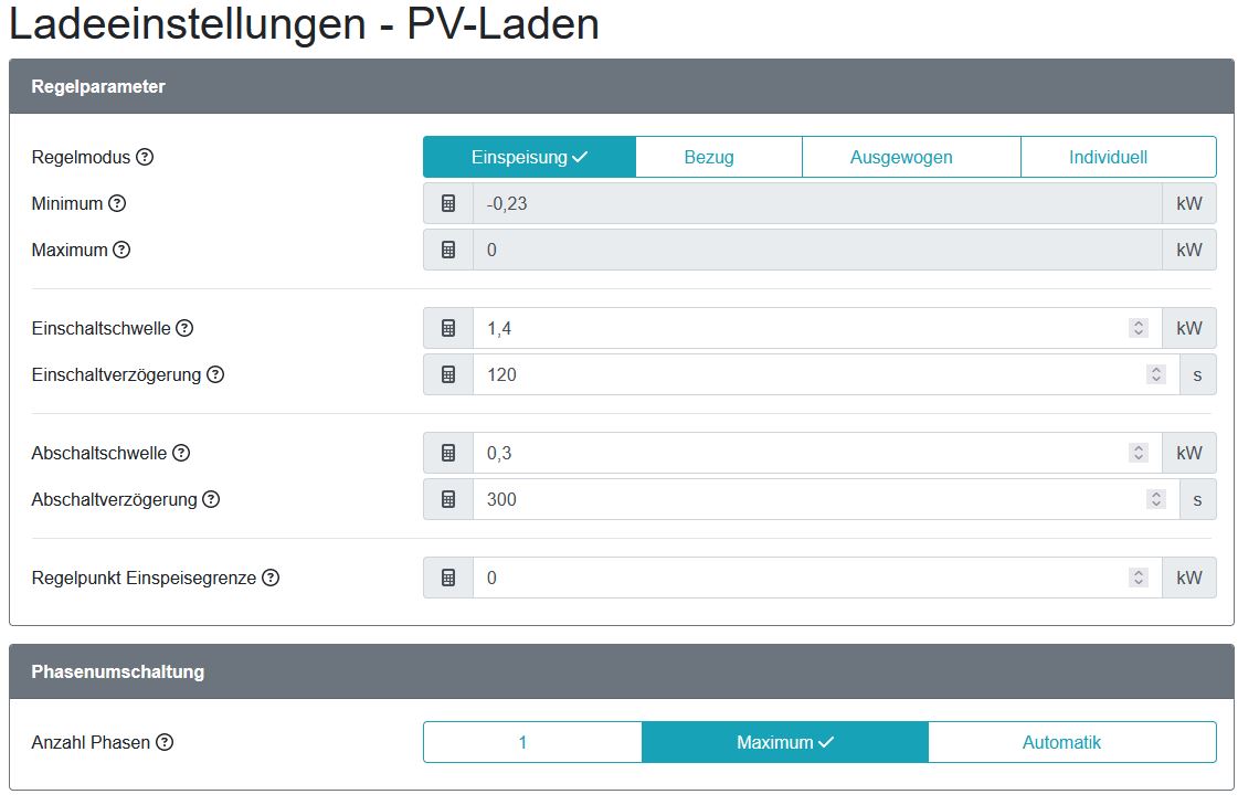

Hallo!

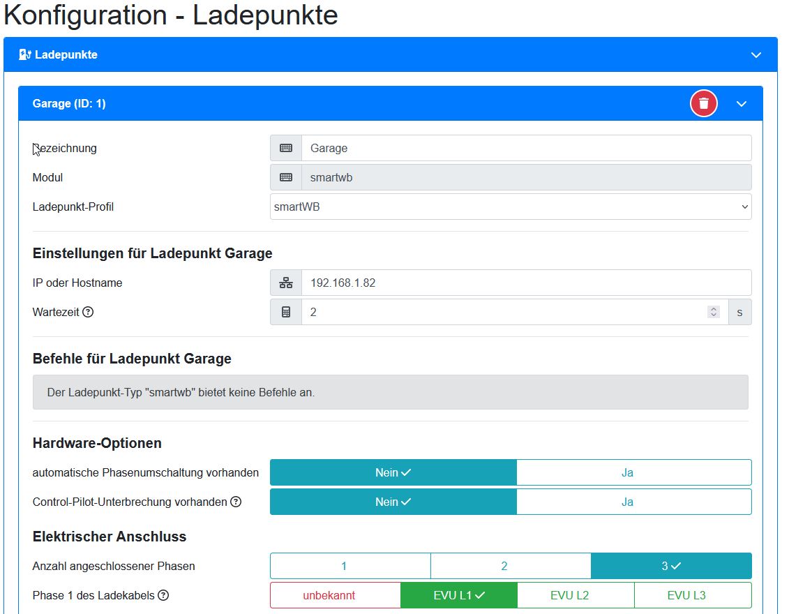

Ich hab eine SmartWB, 3-Phasig angeschlossen und (natürlich) keine Phasenumschaltung, in der Ladepunkt-Konfiguration auch so eingestellt.
Soweit funktioniert das PV-Laden derzeit seit vor etwa zwei Monaten ein Bug behoben wurde (Danke nochmal @Lena! :)).
Was mich aber einfach stört sind immer wieder Meldungen bzgl. der Phasenumschaltung wie bspw. (sobald der Ladevorgang gestartet wird): "Keine Phasenumschaltung, da die maximale Anzahl an Fehlversuchen erreicht wurde. Die aktuelle Phasenzahl wird bis zum Abstecken beibehalten." usw., obwohl eben gar keine Phasenumschaltung vorhanden ist.

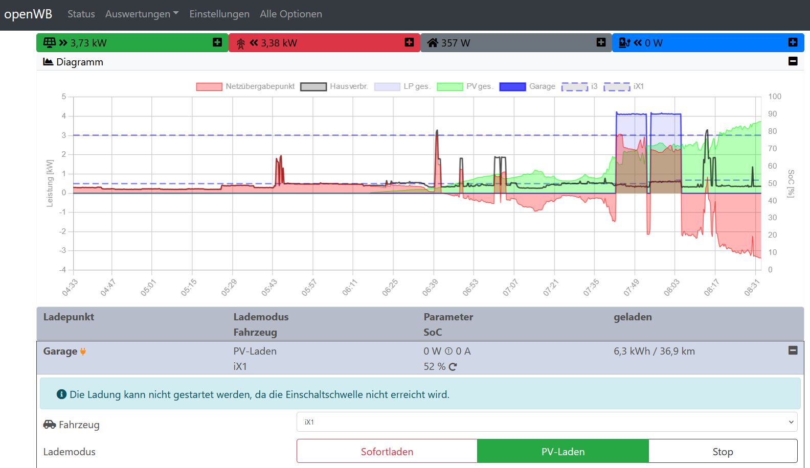

"Spaßeshalber" hatte ich heute mal für eines meiner Fahrzeuge in der Fahrzeugkonfiguratoin die Einstellung "Phasenumschaltung blockieren" auf "An" geschaltet, sollte ja eigentlich keine Auswirkungen haben wenn gar keine Phasenumschaltung vorhanden ist. (Nb: Der Hilfetext für diese Einstellung ist auch wenig hilfreich). Die Einstellung für unterstützte Phasen blieb auf "3" wie vorher schon.
Prompt wurde jetzt aber wieder bereits bei 1,4kW Überschuss eingeschaltet, obwohl es bei 3 Phasen eigentlich erst bei 4,2kW einschalten soll. Dann nach der eingestellten Abschaltverzögerung wieder aus, und gleich wieder ein - es taktet also (wie damals bei dem oben angesprochenen Bug.):
2024-03-22 08_33_15-openWB – Mozilla Firefox.jpg (149.19 KiB) 800 mal betrachtet
Hab dann "Phasenumschaltung blockieren" wieder ausgeschaltet, jetzt ist es wieder ok.
Meine Frage: Warum agiert bei nicht vorhandender Phasenumschaltungen die Regelung trotzdem so als ob diese vorhanden wäre?
Kann man die Fehlermeldung zur Phasneumschaltung für einen LP unterdrücken wenn dieser gar keine hat?
(Wird die Einstellung dass die Phasenumschaltung _nicht_ vorhanden ist überhaupt irgendwo berücksichtigt?)
Ach ja: Version ist die aktuelle Master vom 21.03.2024.
Viele Grüße, heidanei

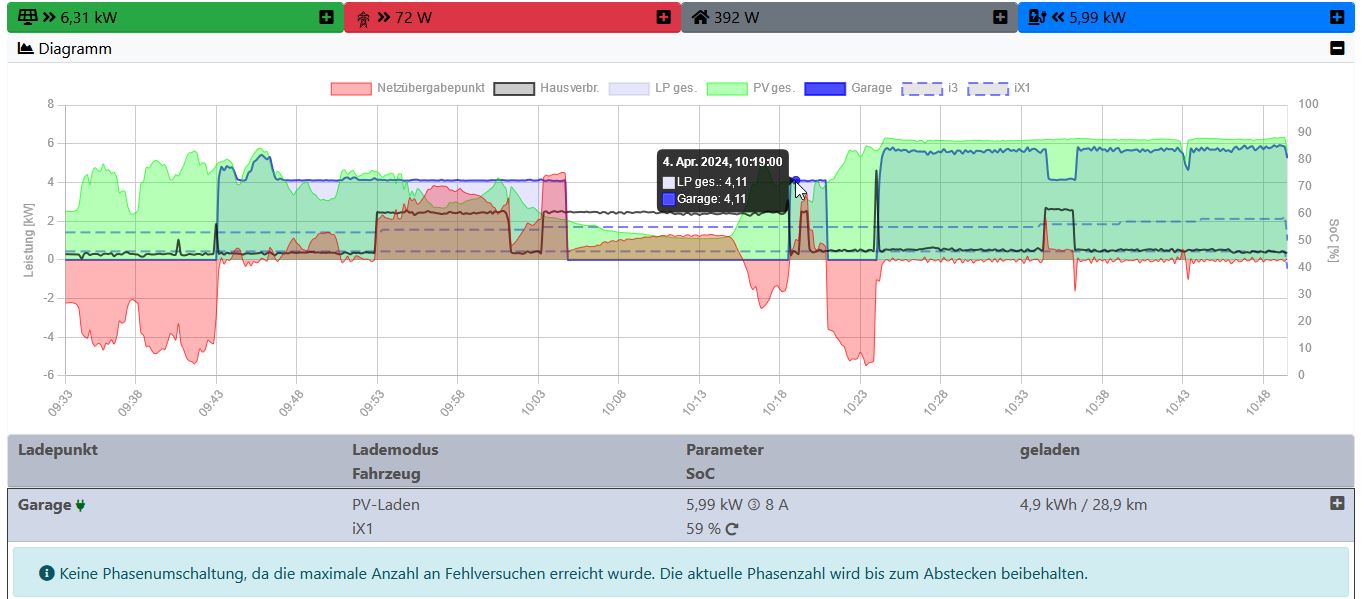

Hi!
Ok gerne, hier erstmal Log bei der Meldung "Keine Phasenumschaltung, da die maximale Anzahl an Fehlversuchen erreicht wurde. Die aktuelle Phasenzahl wird bis zum Abstecken beibehalten.":
2024-04-04 09:46:00,948 - {root:75} - {INFO:MainThread} - # ***Start***

So jetzt isses schon so weit. Also ich hab als einzige Einstellung für das Fahrzeug "iX1" im Fahrzeugprofil die Einstellung "Phasenumschaltung blockieren" auf "An" geschaltet. Alle anderen Einstellungen sind unverändert.
Um 10:18:21 wird - sobald der Geschirrspüler abschaltet (bei einem Überschuss von 1687 W) wird der Ladevorgang gestartet, im übernächsten Zyklus dann die Ausschaltverzögerung aktiviert, da Überschuss unterschritten. Nach 120s Ausschaltverzögerung wird wieder abgeschaltet.
Gleich danach hab ich im Fahrzeugprofil "Phasenumschaltung blockieren" wieder auf "Aus" geschaltet. Zufällig war gleich danach der PV-Überschuss wieder >4,2kW und nach Ablauf der Einschaltverzögerung startete der Ladevorgang um 10:24 Uhr wieder und lädt seitdem wieder normal. (Wobei man sieht dass das Regelverhalten beim iX1 etwas unruhig ist, aber das ist ein anderes Thema...):
Ladepunkt-Konfiguration:
Ladeeinstellungen PV:
Log:
log.txt
(92.33 KiB) 86-mal heruntergeladen
