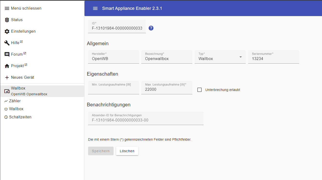

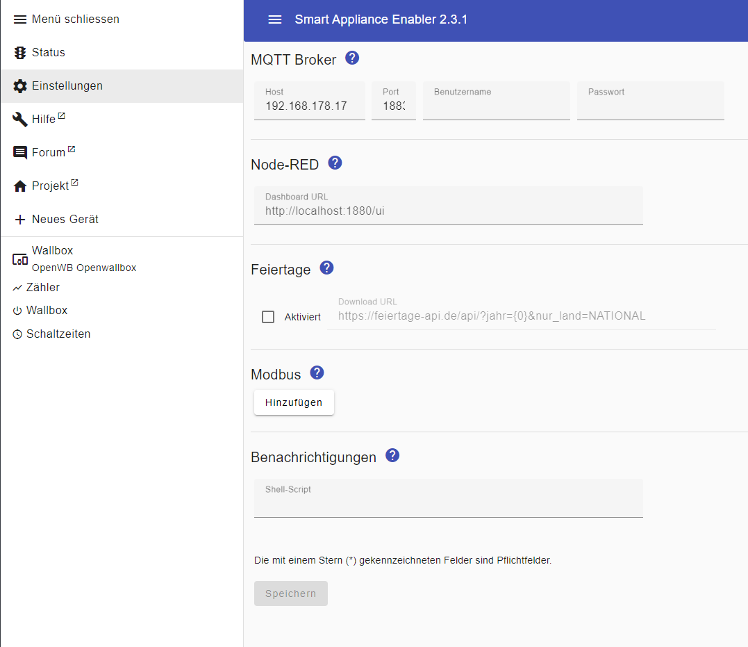

Daher für die Nachfolgende Welt mal festhalten:
1. im SAE unter Einstellungen--> MQTT Broker--> Host = IP der openWB, Port:1883
2. im SAE neues Gerät Anlegen:
Hersteller: OpenWB
Bezeichnung: Beliebig
Typ: Wallbox
Seriennummer: egal (13214)
Max Leistung: 22000
3. Speichern
4. Im Neuen Gerät auf Zähler
Einstellungen:
TYP: MQTT
Topic; openWB/chargepoint/get/power
Parameter: Leistung
Format: FREI LASSEN!!!
Regex für Extraktion: (\d+.?\d*)
Umrechnungsfaktor: 1
5. Speichern

Egal was ich mache ich bekomme keine Werte im Sunny Portal.
Der MQTT Explorer zeigt alles richtig.

Re: Smart Appliance Enabler und openWB Software 2.0
Klar das sunny Portal zeigt die wallbox an.
Semp zeigt einen Fehler
Als Mqtt hab ich die Adresse der openwb eingetragen.
Alles genauso wie in der Anleitung
