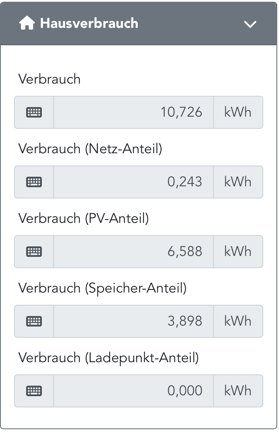

Hallo Forum,
Hat mir jemand einen Tipp bzw. die Formel die zur Berechnung des Hausverbrauches verwendet wird?
Besser gesagt, für die Aufteilung des Hausverbrauchs in Netz/PV/Akku Verbrauch.
Ich finde diese Aufstellung/Berechnung echt klasse und möchte dies für etliche weitere Zähler in meinem SmartHome adaptieren.
Für Tipps Formeln etc. wäre ich echt dankbar.
Grüße Julian

Das funktiniert so, dass man sich die Leistungswerte periodisch merkt und dann zu jedem Zeitpunkt den Anteil PV/Netz/Speicher berechnet und dann den Gesamtverbrauch entsprechend aufteilt.
Anders geht es ja auch nicht, denn das Elektron aus dem Netz sieht dem aus dem Wechselrichter zum Verwechseln ähnlich. 😄

Genau genommen nicht die Leistungswerte (W) sondern die Energiemengen (Wh) pro Periode, aber sei's drum. Das Prinzip bleibt das gleiche.
Wieviel Energie wurde in einer Periode (z.b. 5min) aus den unterschiedlichen Quellen bezogen, daraus einen Quotienten bilden, also z.b. 5% PV, 80% Speicher, 15% Netz. Mit den Quotienten kannst Du dann für jeden x-beliebigen Verbraucher die Energiemenge für die Periode anhand des gemessenen Verbrauchs berechnen.

mrinas hat geschrieben: Mo Apr 01, 2024 7:03 pm Genau genommen nicht die Leistungswerte (W) sondern die Energiemengen (Wh) pro Periode, aber sei's drum.
Wenn wir schon da sind, müsste man noch drauf hinweisen, dass viele Leistungsmesser keine Zählerstände haben und man da von einer konstanten Leistung je Periode ausgehen muss um überhaupt zu einem Ergebnis zu kommen.
Übrigens kürz sich in Wh / h die Peruode h wieder raus. ;)

Vielen Dank für eure Antworten.
Der Ansatz von mirnas gefällt mir recht gut.
Denke den werde ich mal umsetzten und beobachten.
Mein Ansatz war ein bisschen anders wird aber vermutlich nicht ganz so genau sein.
„Ich weis ob ich aus dem Netz / Pv / Akku beziehe und hätte hier nun jeweils bei einem Wechsel die verbrauchte Mengen Addiert.
Jedoch würde ich bei einem Watt Bettbezug schon alles dem Netz zuordnen.“

Die beiden ansätze sind identisch, da sie beide darauf beruhen, dass der Verbrauch auch geliefert werden muss. Wenn du nun die Quellen prozentual auf 100% verteilst, kannst du mit diesen Przentsätzen jeden einzelnen Verbraucher belegen und bekommst so raus, wieviel kWh die Wärmepumpe aus der Sonne bezogen hat.
